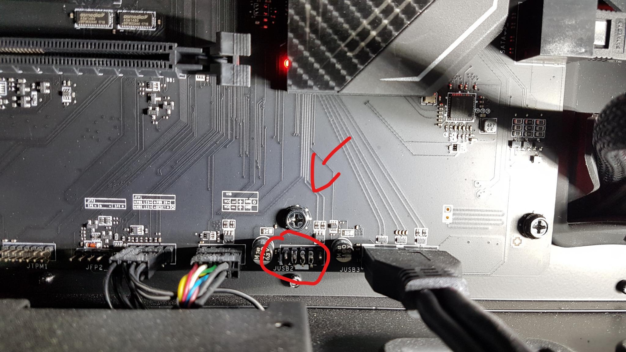

meinst du hier dran , wenn ja was brauch ich da für ein Kabel ?
der dicke Stecker rechts daneben ist für das Panel Vorne.
Das ist auch "nur" USB2. Interessant, dass in den Specifications insgesamt 4 interne USB3 aufgeführt werden, aber nur 2 da sind... Du könntest ein USB2 Bracket probieren, aber ob das überhaupt was bringt. Sollte eigentlich das Gleiche sein, wie die Ports hinten.
2 Port Low Profile USB Bracket | Slot Plate Adapter | StarTech.com
Was steckt da eigentlich links neben dem markierten JUSB2, also im JUSB1?
Ne, was da rein gestöpselt ist. Front USB2? Ka, ob dein Gehäuse sowas hat. Hast da auch den G5 ausprobiert und funktioniert alles? Dann evtl. doch dem Bracket ein Versuch geben. Kostet nicht die Welt, oder spricht was gegen USB2?
