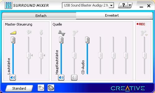

Sag mal, kann es sein dass Vista Ultimate gewisse Headsets nicht unterstützt? Mein Medusa Pro Gamer läuft zwar einwandfrei an meiner Audigy 2 NX jedoch erkennt Vista nicht dass ein Mikro am Mic/Line-In Anschluss angeschlossen ist!
Grüsse
Manni

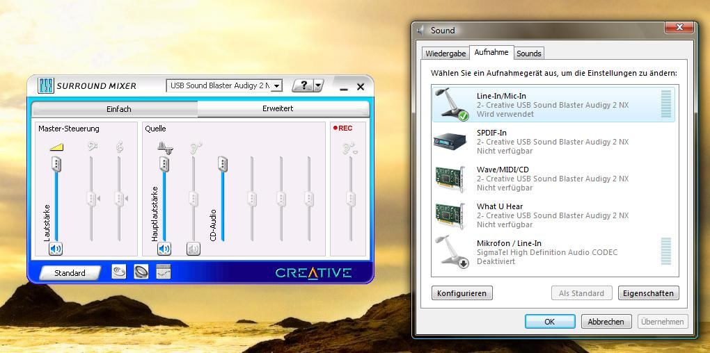

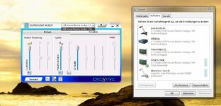

Meinst du in dieser Maske (Siehe Anhang). Geht nicht, bei What u Hear und bei Mic-In / Line-In nicht :(
genau den meine ich, und da muss normalerweise der grüne hacken auf dem sein was du nutzt
Das habe ich auch... Alleine das geht auch... Klicke ich What u Hear an läuft das Mikro, nur habe ich dann das Problem dass ich es nicht auf "stumm" schalten kann. Auch wenn der Mikro-Regler an der Augiy 2 NX ganz unten ist und das Mikro daher nicht aktiviert sein dürfte läuft es noch immer! Das ist mein Problem...
