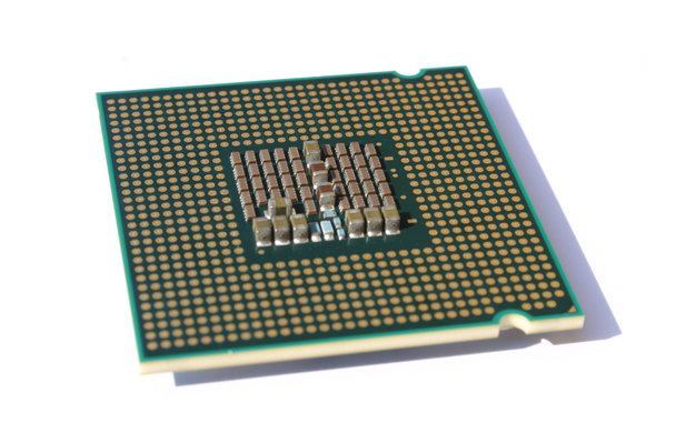

Haste mal die Bilder der Unterseite mit deinem Prozessor verglichen? Wäre ja jetz gut zu wissen ob da wirklich einer am Heatspreader tätig war. Laut deinem Screen isses ja ein ES. Evtl hat der ja ne macke.
Guter Tipp. Das wäre die einfachste Möglichkeit gewesen für die Überprüfung, wenn man das weiß.
Wenn das Bild stimmt, sollte ein QX6800 hinten so aussehen.
Und so einen hab ich nicht ^^
