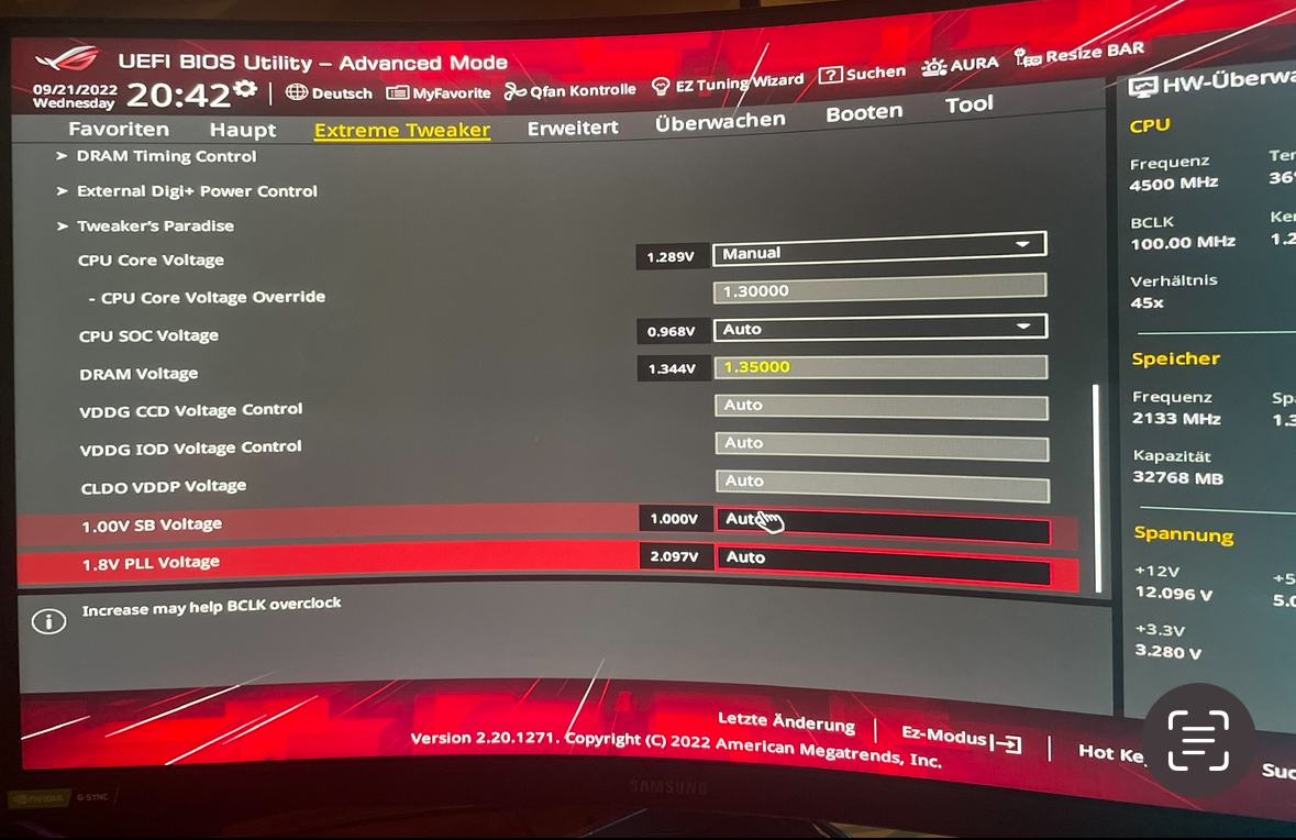

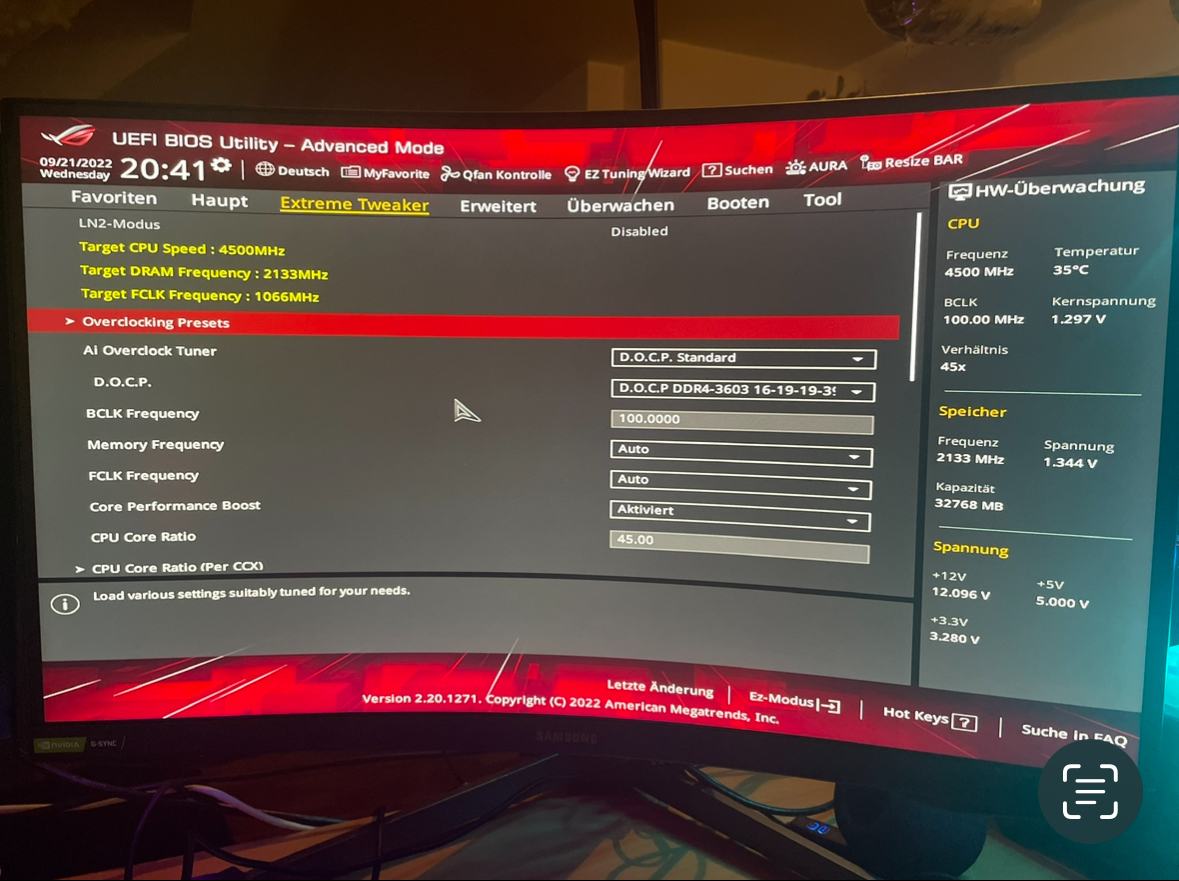

generell die neuen Cod teile, the Forest , dying light 2
BIOS

Die Timespy Ergebnisse sehen gut aus.
Genauer gesagt sind 21k GPU Punkte mit einer 6900XT Stock eigentlich nur mit Anpassungen im Grafiktreiber möglich.
Hast du da was eingestellt oder mit dem MPT experimentiert?
Kannst du Screenshots davon hier hochladen?
Ich hab da jetzt keine AMD Karte gibt es da nicht den Gaming Modus im Treiber mit dem Auto OC?
Außerdem gibt es doch Custom Modelle mit mehr Saft.
Ne Stock 6900 erreichte mit den ersten Treibern um die 18k GPU Punkte, mit neuem Treiber ging das auf knapp über 19k hoch.
20k Punkte und mehr sind eigentlich nur mit höherem Powertarget und aufgedrehtem VRAM Takt drin.
Wobei über 21k schon langsam in den Bereich "braucht das MPT" gehen.
Wenn das jetzt nen guter Chip und die Karte relativ neu ist, kann das sein.
Ansonsten würde ich die gezeigten Punkte auf Anpassungen der Takte schieben.
Daher mein Interesse daran was dort eingestellt ist.
