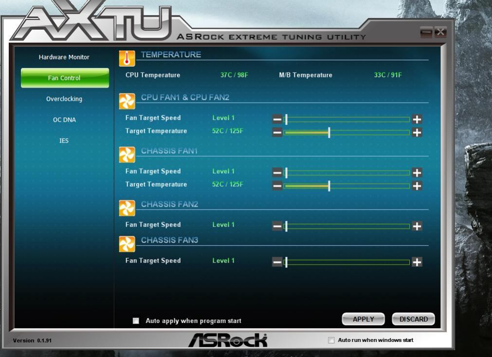

Moin Männers,
im Bios kann man ja eine Target-Temperatur für die CPU einstellen. Diese habe ich bei mir auf 54°C festgelegt. Nun, beim Spielen von BF3 geht die Temperatur aber bis auf 57°C hoch (vielleicht sogr höher) und die Lüfter regeln nicht runter auf 54°C. Aber ich dachte so habe ich es angegeben? Anscheinend drehen sie weiter mit Level 1, wie sie sonst unter 54°C drehen.
Was ist da los? Oder verstehe ich diese Option falsch? Ich dachte man stellt die Temperatur ein, die nicht überschritten werden sollte, ist dies doch der Fall, regeln die Lüfter auf die Target-Temperatur (Ziel-Temperatur) runter, oder?
Ich habe ein ASRock 970 Extreme 4 Board, als Bios dieses was man mit der Maus steuern kann. Verbaut ist als CPU Kühler ein Alpenföhn Brocken. Die CPU (Phenom II 955 4x3,2 GHZ ist übertaktet und läuft auf 3,6 GHz).
Hoffentlich könnt ihr mir helfen :)
Gruß,
exi

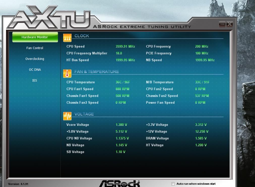

Wie schnell dreht der Lüfter idle bzw. in BF3 und welches Modell ist es?
Ich habe mal Screenshots vom mitgelieferten Asus Tool gemacht, wie es im Idle-Zustand so aussieht.
In BF3 weiß ich nur, dass die beiden Gehäuselüfter mit der gleichen Drehzahl wie im Screenshot drehen. Der CPU Lüfter wird mir nicht angezeigt in anderen Programmen. Habe das Asus-Tool soeben erst installiert, nun ist auch per Software der CPU Lüfter sichtbar.
Lüfter ist der mitgeliefterte, der beim Alpenföhn Brocken dabei ist.
Edit: Ein Gehäuse-Lüfter ist PWM-gesteuert, der andere läuft über 3 Pin. Allerdings auch nicht auf Maximaldrehzahl, diese wäre nämlich 800 RPM.

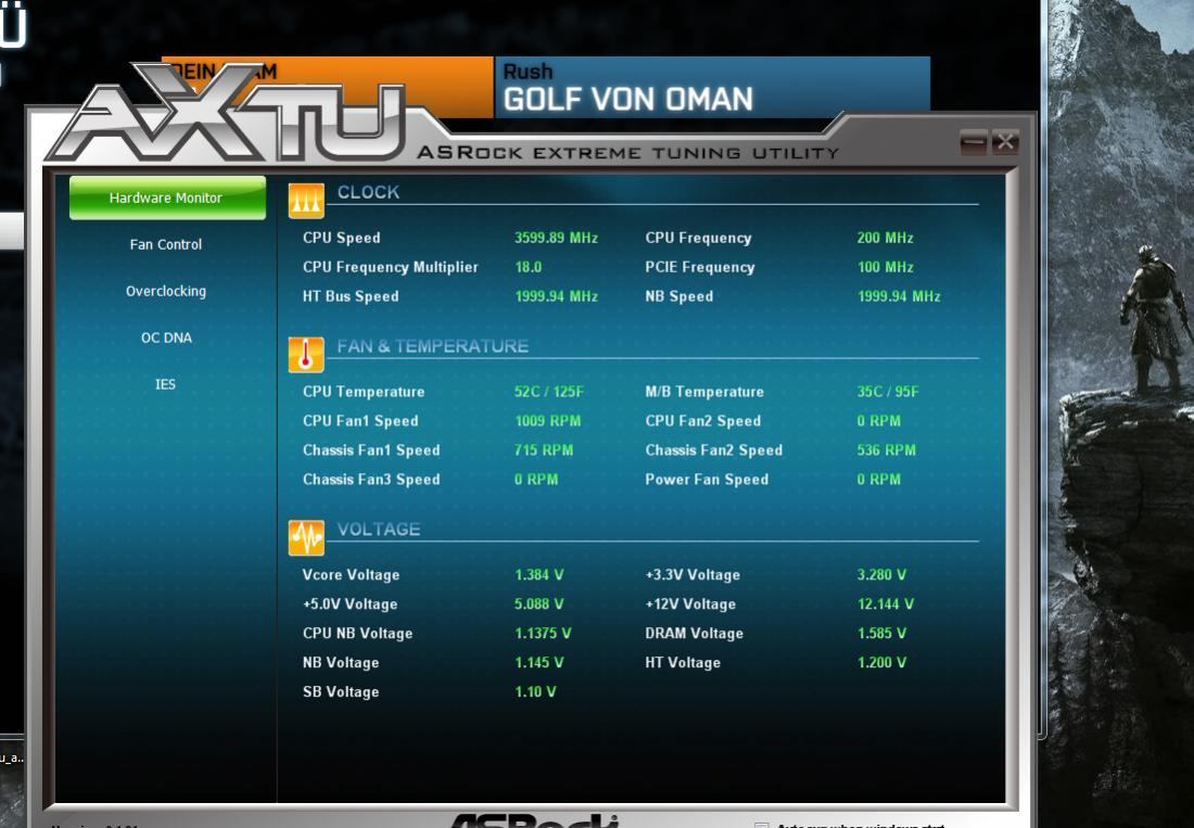

EDIT2: beim 3. Screenshot, bin ich fix aus BF3 und habe mir die Daten vom Asus-Tool angeschaut. Evtl. funktioniert es jetzt? Zumindest ging die Tempearatur nicht über 52-53°C, und 52°C habe ich ja eingestellt...
Also "fix raus" bring nix.
Schon 1 Sekunde ohne Last (oder mit wenig Last) läst die Temperatur der CPU um viele Grad sinken.

Deine eingestellte Temperatur, kann vll einfach nicht gehalten werden. Wenn die Lüfter am Limit laufen (Max Spannung erreicht) dann geht es nicht kühler. Wie gesagt, würde mir darüber keinen großen Kopf machen. Die Temps sind ok.
