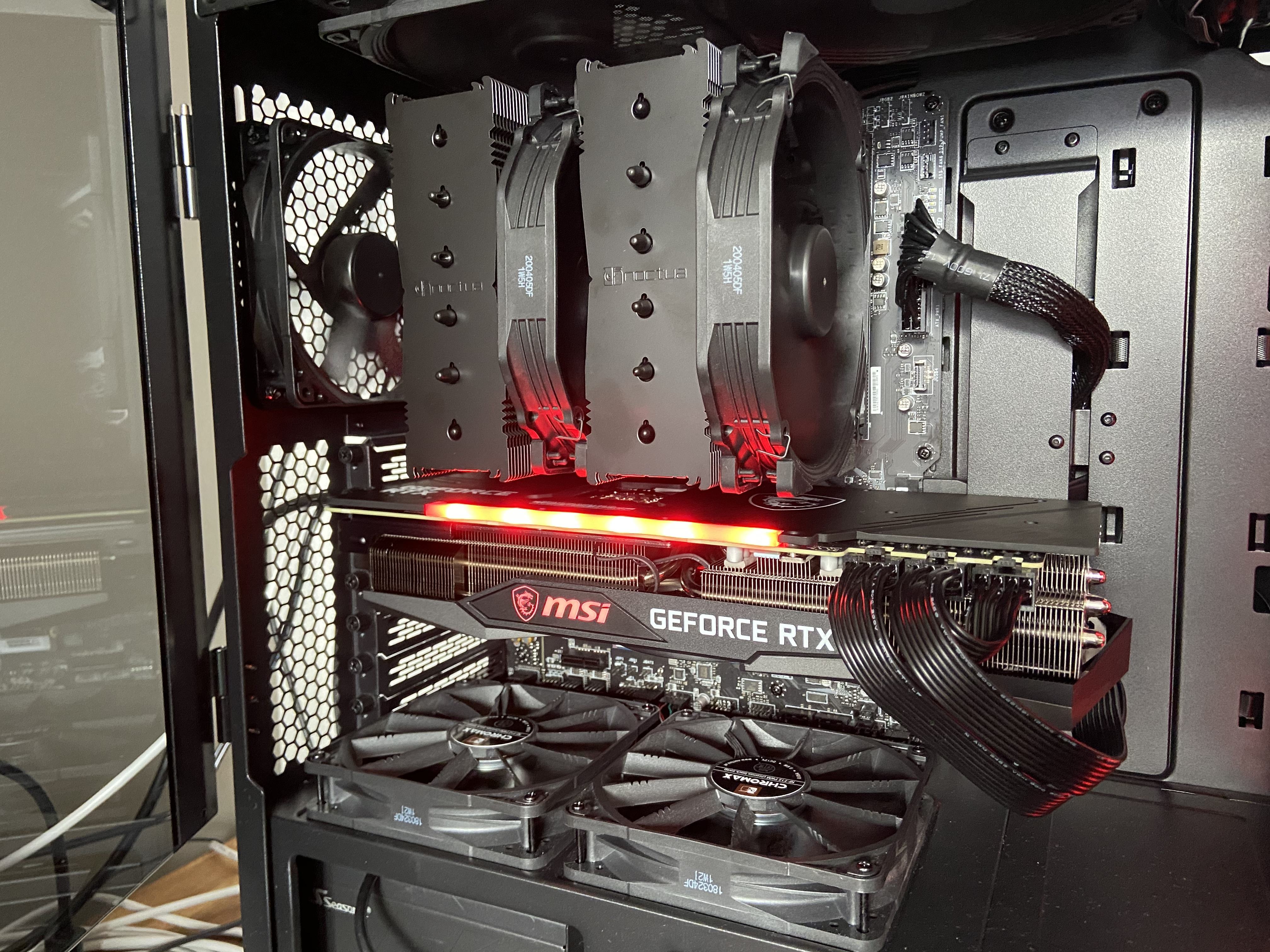

Mir geht es in erster Linie darum den Hitzespot zwischen GPU und CPU zu entfernen. Auf dem Bild sieht man das glaube ich ganz gut.
Nicht wirklich. Wie sind deine Temperaturen? Mit einer Wakü holst du gegenüber dem D15 vielleicht noch 3-5K raus, da liegt das Problem wo anders.

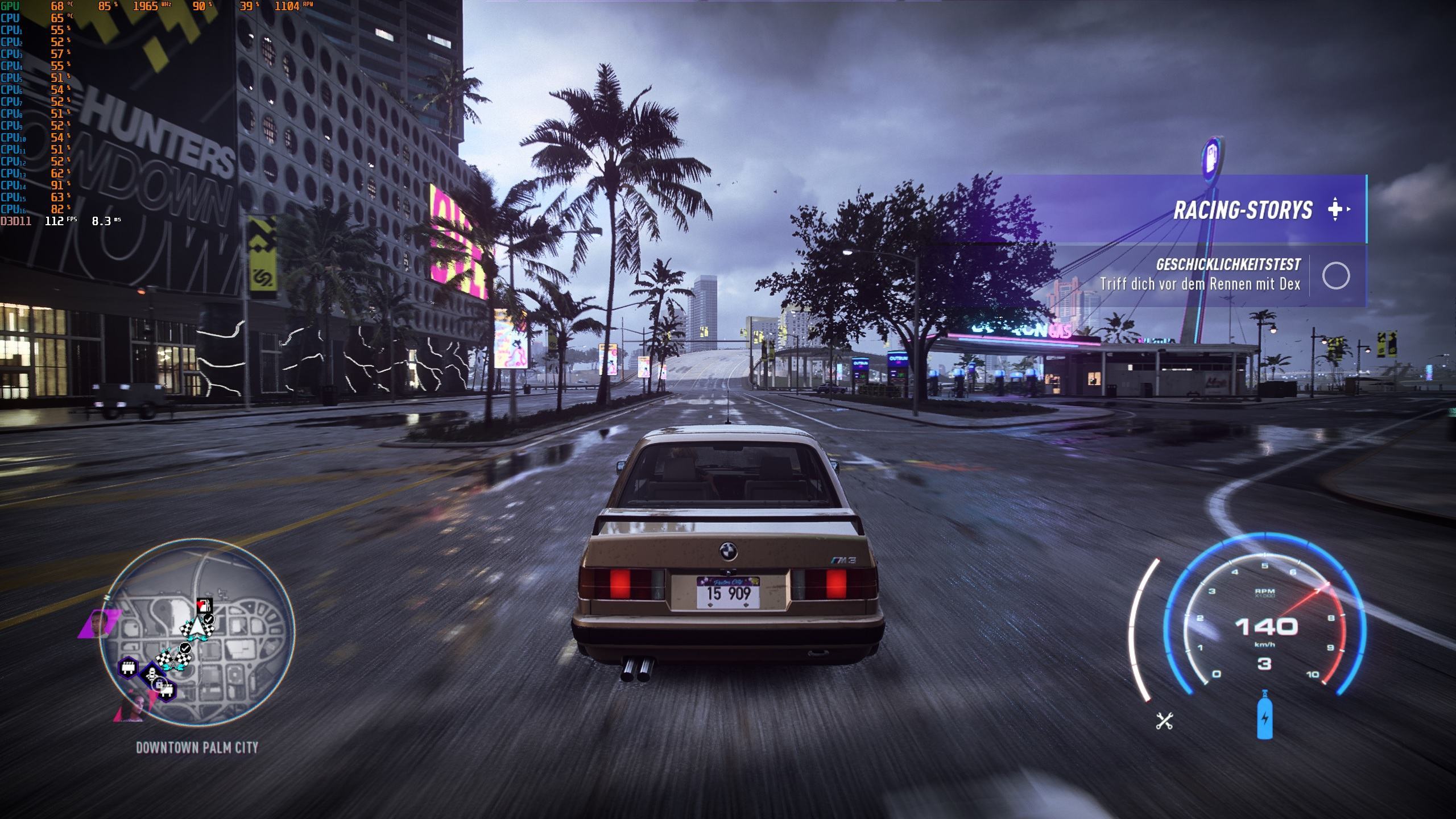

Ich habe bei Spielelast etwa 65-70Grad @stock wohlgemerkt. Oder bin ich da zu empfindlich?

Du bist da zu empfindlich. Das Problem bei heutigen CPUs ist nicht der Kühler, sondern der schlechte Wärmeübergang vom Die über den IHS zum Kühler. Meinen 9700k bekomm ich auch mit WaKü auf 90° wenn ich will.
Dann bin ich da wohl etwas vorbelastet denn vorher hatte ich einen 6700k geköpft @Wakü um die 50Grad.
Ja, die CPUs kannst du nicht vergleichen. Mein 7600k war mit nem kleinen Noctua U12 auch bei 65° unter Volllast.
Das würde ich so aber nicht sagen. Hab einen 10900K (nicht geköpft) auf 5,2GHz und hab beim Zocken selten über 60°C (manchmal springt mal ein Kern auf 61 oder 62°C, sonst aber immer unter 60).
Bei Prime95 ohne AVX bleibt die CPU unter 75°C.
Am Anfang hatte ich 10900K mit einem Luftkühler eingebaut und da hatte ich schon bei Cinebench mit 5GHz 95°C auf dem heißesten Kern.
Die CPU darf glaub "bis zu" 100°C und runterregeln tun sich die genzen CPUs doch auch von selbst.
