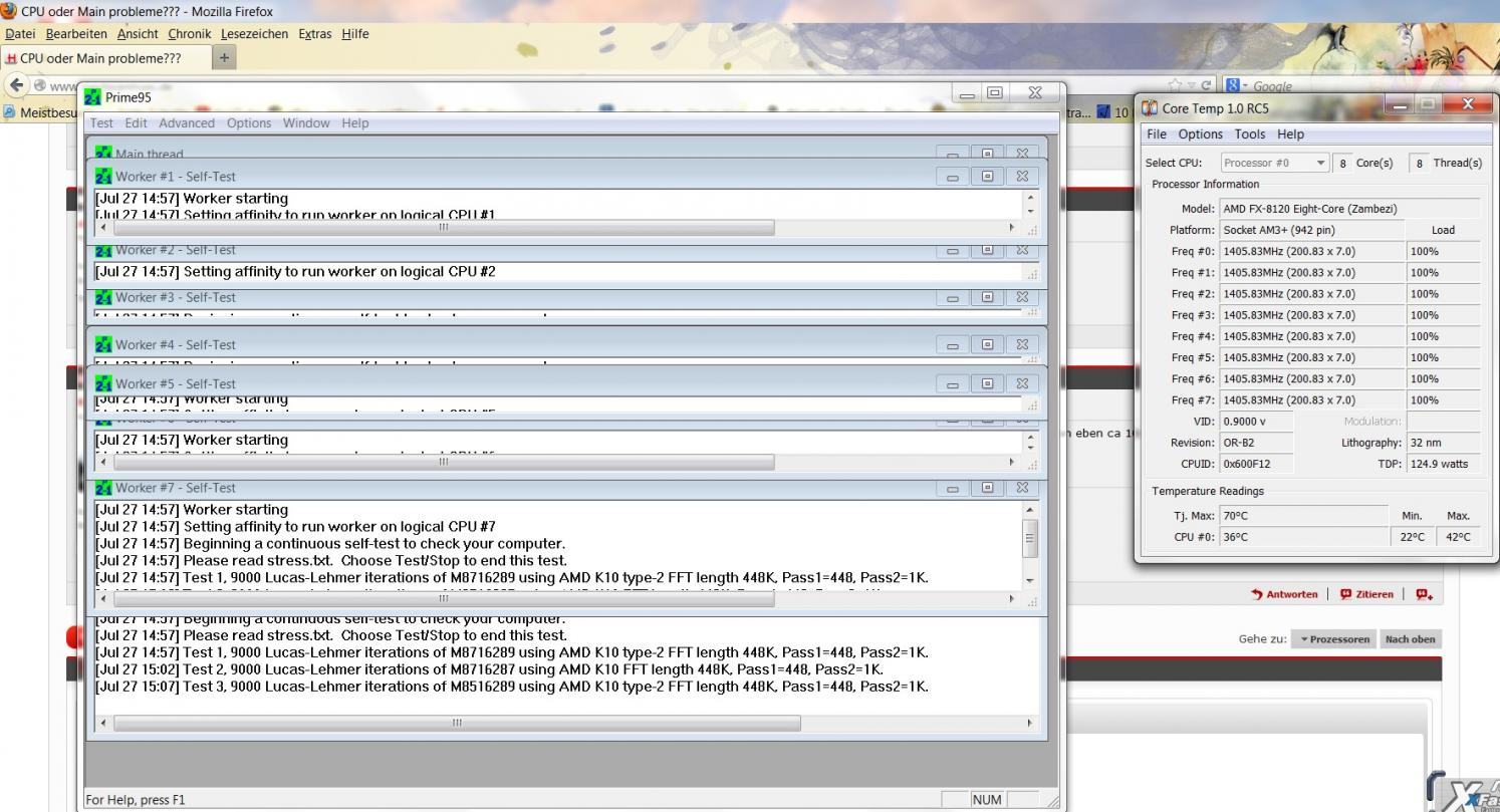

das ist das ergebnis ..multiplikator hat mein cpu ghz schon bereit auto ruduziert.. test.jpg
Bis zu 42°C Kern "Temparatur" ist bei AMD aber auch so 'ne Sache. Das kann im Endeffekt auch tatsächlich 60-65 sein ;)
Dort kann man sich nur auf den Sensor des Mainboards verlassen!
Wenn er den Multi schon automatisch auf allen Kernen auf 1400MHz Takt hört sich das schon nach einem Temperaturproblem an. Normal sollte er hier zwischen 2.8 und 3.1GHz schwanken.
Öffne bitte noch Aida64 bzw das Fenster Sensoren.
Wie ch4f schon sagte wird die Core Temperatur wird falsch ausgelesen. Man sollte sich nach der Diode welche im Sockel verbaut ist richten.

Ja mach den Test noch einmal bitte und öffne auch noch ein cpuz Fenster.
So ähnlich sollte es dann aussehen:
