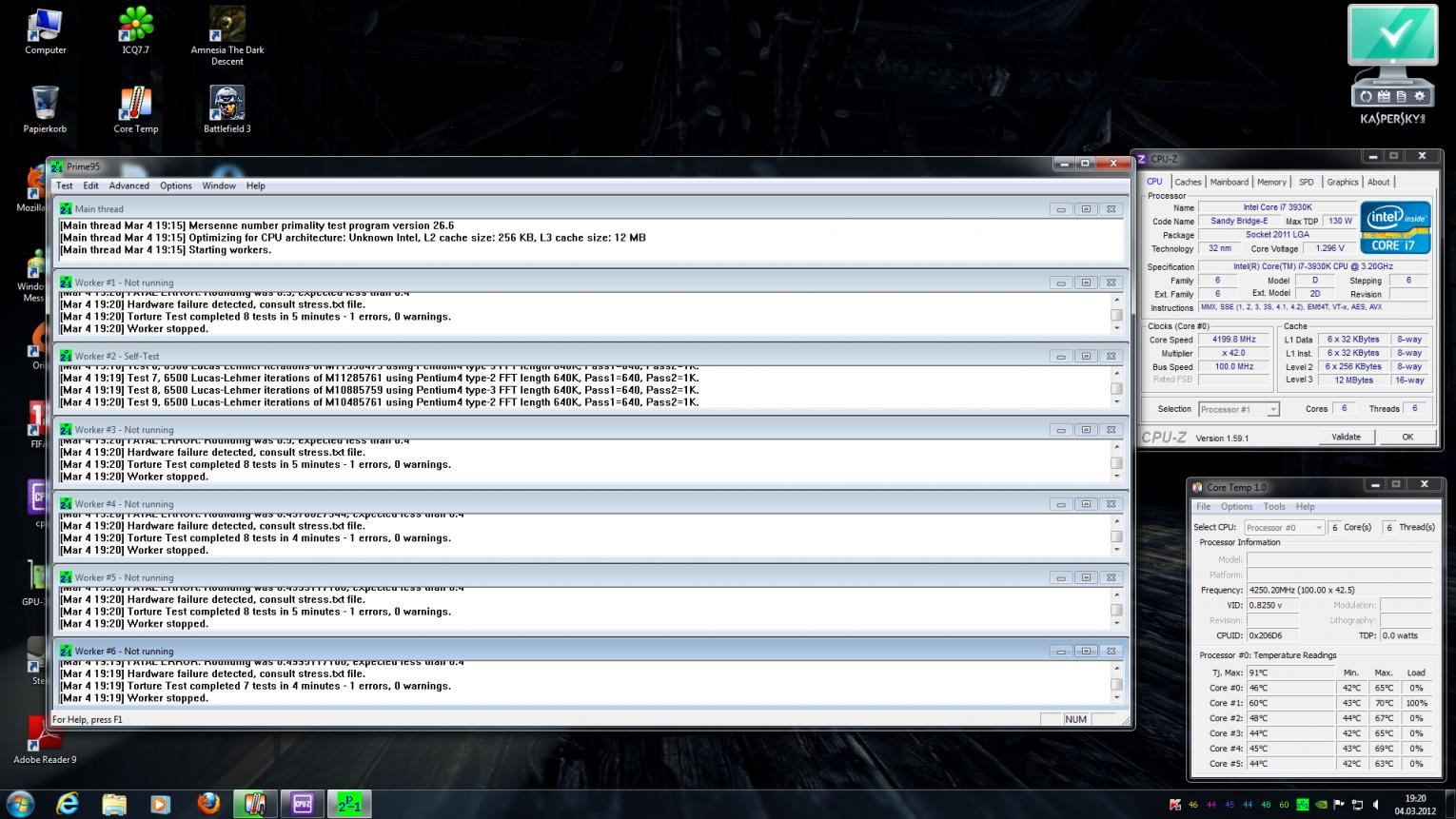

problem.jpg hier ein bild. alle 5 fallen aus

hab alles auf standard Spannung wie auf den Bild, das rote ist nur wie hoch die spannung gehen kann, ist nicht von mir das foto
