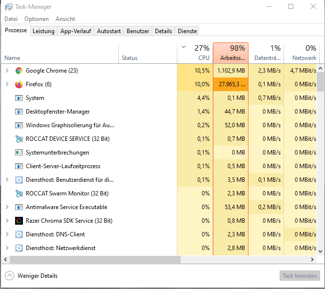

hab jetzt Game einfach auf zweiten Monitor laufen ohne auf diesem aktiv was zu machen.
Auslastung vom Speicher ist ja nicht ohne.
Ähh, ja, Du hast 32GB RAM und Firefox frisst alleine schon 28GB?
Wann hast du das letzte mal Firefox neu gestartet und/oder sogar deinen PC?
Da braucht man sich ja eigentlich nicht wundern.
Ich hatte übrigens vor kurzem das Problem, das Spiele abgestürzt sind wegen zu wenig "RAM". Ironischerweise hat mir z.B. HWMon angezeigt, das ich zwar immernoch 12GB RAM frei hätte, aber die Auslagerungsdatei war "voll" (63.8GB von 64GB ohne laufendes Spiel).
Einmal rebooten und das Problem war behoben.
Pc lief da genau 11 Minuten, da ich kurz davor die Asus Xonar ausgebaut habe.
System ist frisch aufgesetzt, alle Browser ohne ein Add-ons oder sonst was.
