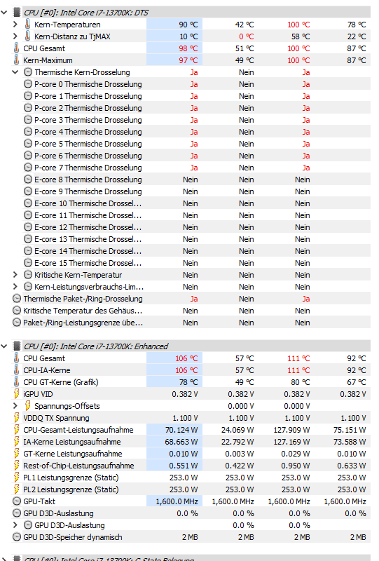

Irgendwie ist das nämlich alles etwas merkwürdig. Lt. einem deiner Screenshots erreichst du ja 100-110°C schon mit 120W Abwärme. Da muss eigentlich was im Wärmeübergang zum Kühler nicht passen, oder die AIO die du gekauft hast, hat von Anfang an einen Treffer (ist aber sehr ungewöhnlich).

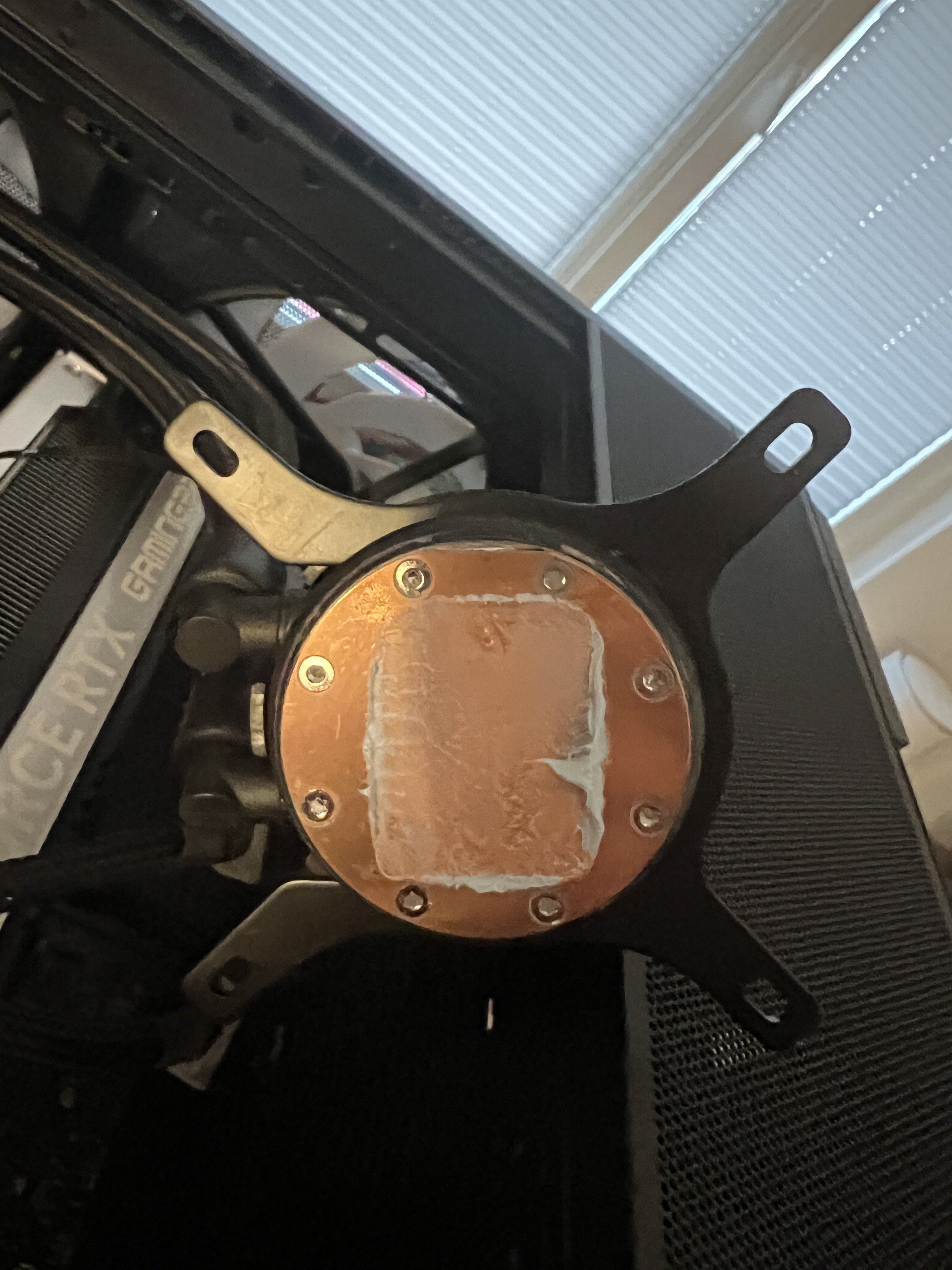

Abdruck der CPU in der Wärmeleitpaste auf der Unterseite das Kühlers passt auch? Die Halterung sitzt satt und unverkantet?

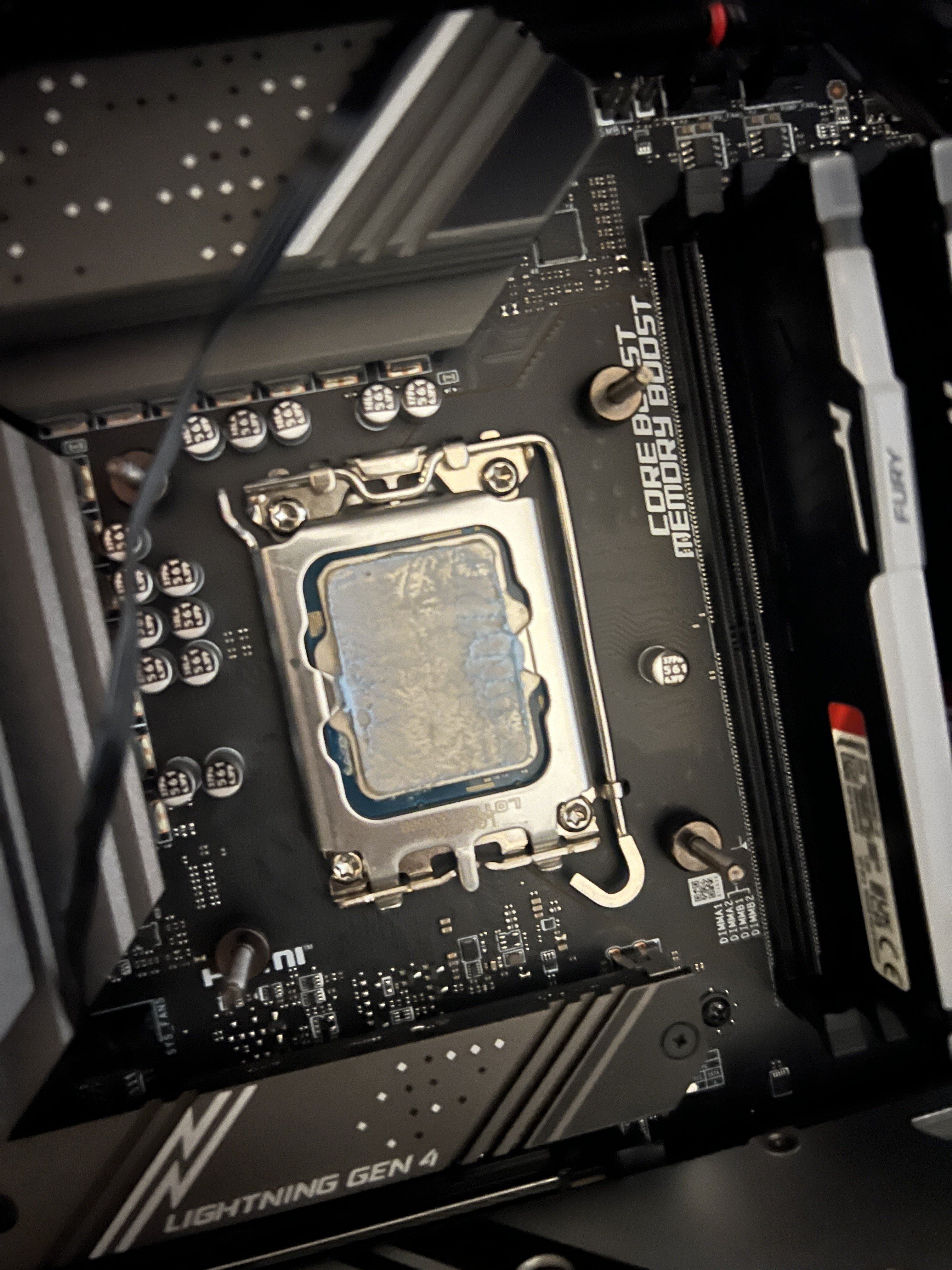

Ich mag wirklich nicht nerven aber du hast sicher die abstandshalter für den vorgegeben sockel verwendet? Einem Freund ist das mal passiert und die Paste war auch verteilt aber der Anpressdruck war nicht voll, weil der eine abstadshalter zu dem anderen den er hätte nehmen müssen etwas dünner war und erst dann waren die Temps in Ordnung.

Kann ja irgendwie nicht sein, dass du fast die ganze Hardware tauschst und das Problem immer noch besteht, wie ich erkennen kann, hast du bei ca. 81 Watt 98°

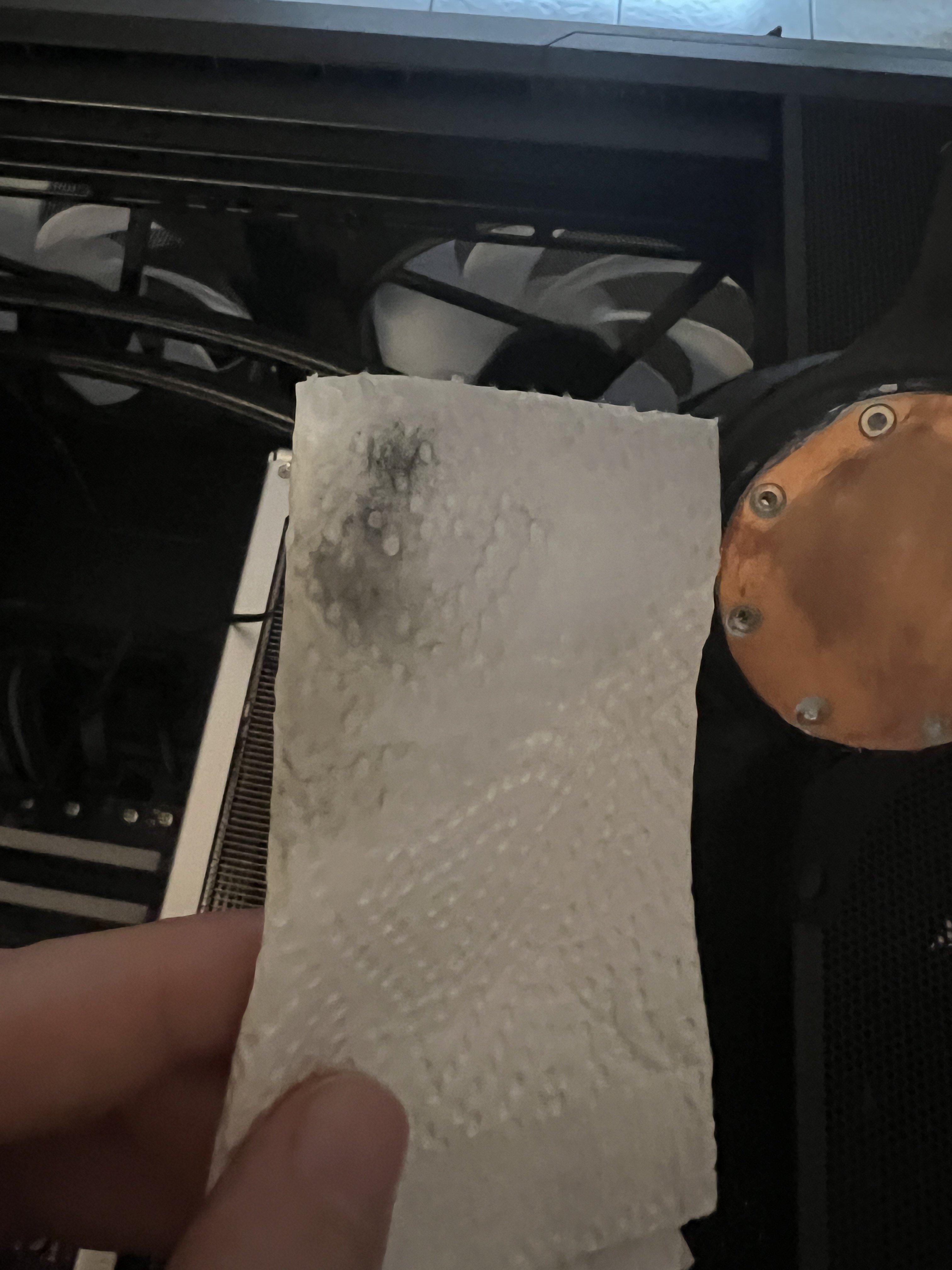

Habe den Kühler wieder vernünftig mit mx-4 dicht gemacht, jedoch immer noch die temp Probleme… bei ungefähr 80 Watt Nutzung wird der Schlauch schon fast heiß, jedoch habe ich dann trotzdem noch 92-100 grad 🤩

gefühlt zu viel wlp aber das ist nicht die ursache
