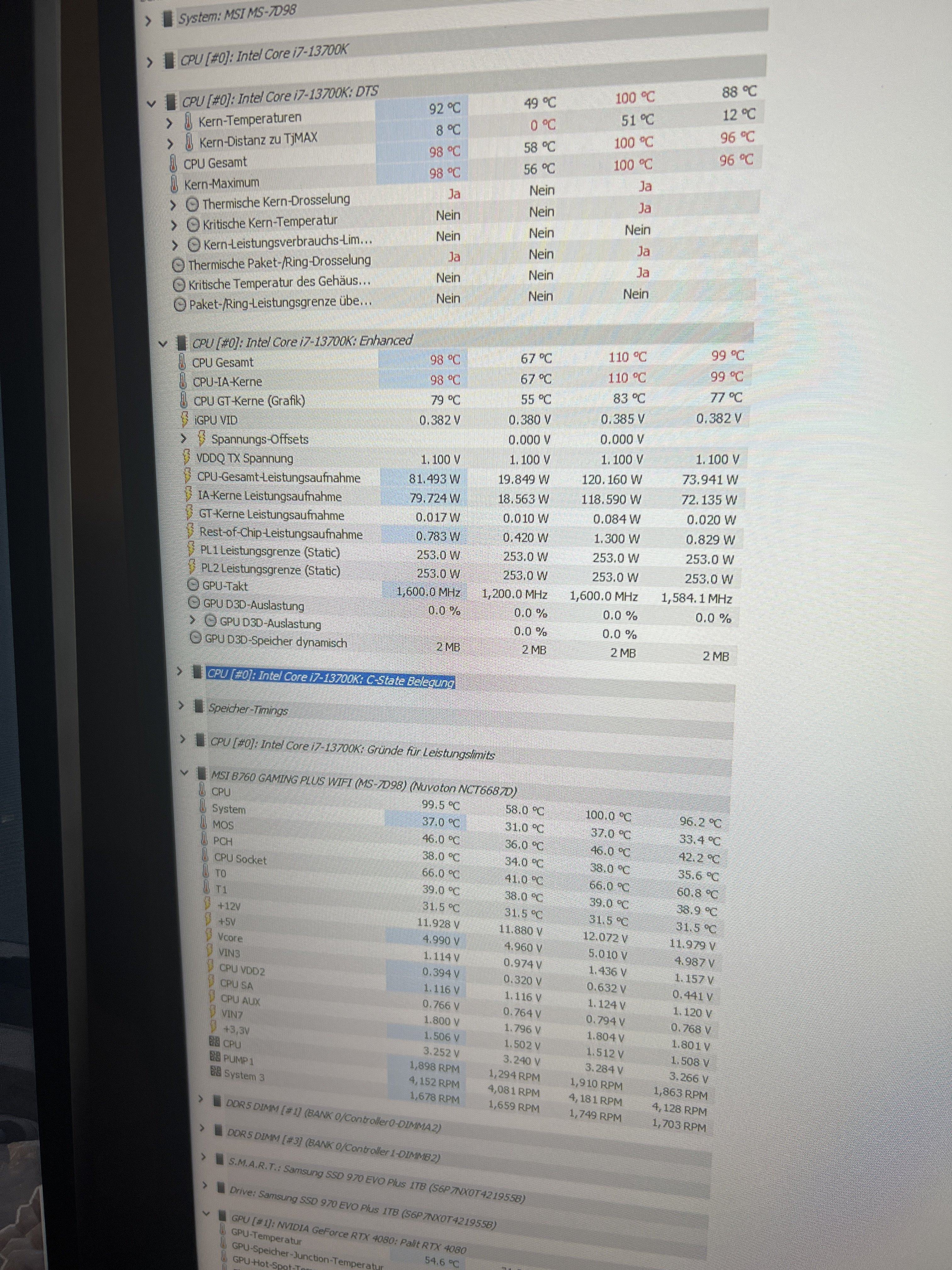

UPDATE: Mittlerweile startet der PC nur noch mit ungefähr 100 Grad. Das war für mich ein Anlass, auch mal die AIO auszutauschen. Damit wurde leider nicht das Problem gelöst. Wird wohl die CPU sein, im worstcase das Mainboard.
Edit: Bios mehrmals aktualisiert, auf verschiedene Versionen. Verkabelung hat keine ersichtlichen Probleme.
Schleichend hat irgendein Bauteil wohl Schaden angenommen. Ich halte euch hier auf den Laufenden!
UPDATE: Mittlerweile habe ich ich das Mainboard, die AIO und die CPU ausgetauscht. Immer noch das gleiche Problem... Ich falle hier wirklich vom glauben ab...
CPU 30 - 50 W Nutzung heißt gleich 61 - 71 Grad. Windows habe ich auch komplett neu installiert. Hat irgendjemand noch einen Vorschlag? Meine CPU-Verkabelung ist das einzige, was mich selbst noch stutzig macht.
Wie du hast alle 3 Teile ausgetauscht und noch immer diese Temps? Kannst du mal Bilder machen von deinem PC? Was zeigt dir dein Bios wenn du direkt dort einsteigst für eine Temp an?
BIOS. Die AIO ist auf Vollast unterwegs. 😂👀

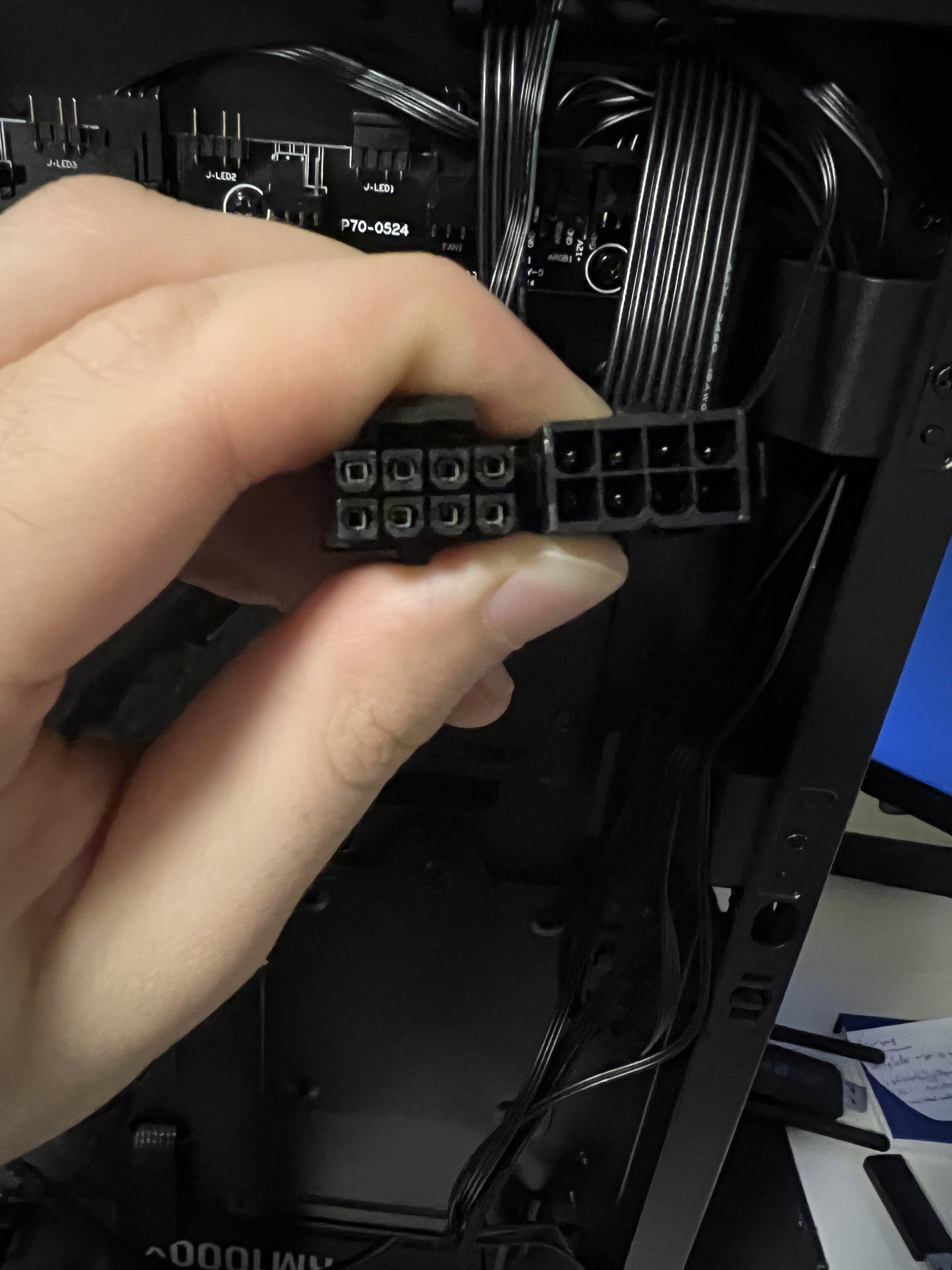

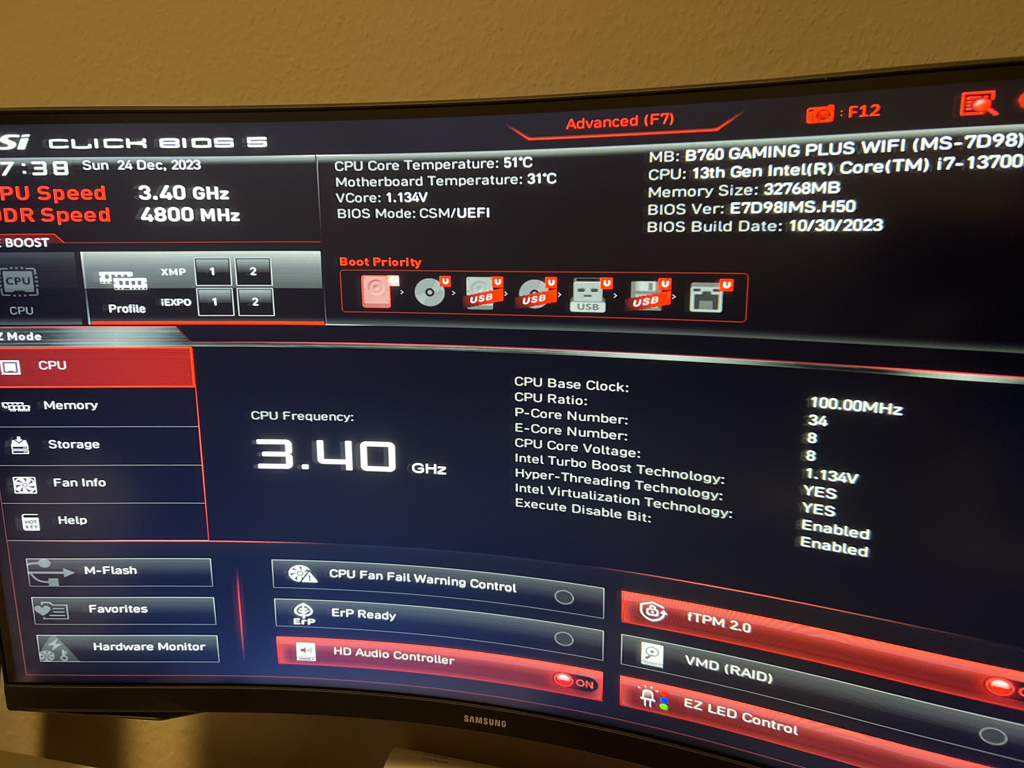

UPDATE: Das ist die Verbindung zwischen dem Netzteil und der CPU. Die Pins/Stifte passen von Muster auch nicht zusammen. Ist das vielleicht der Fehler?

Was ist denn das für ein Anschluss rechts? Der kommt ins NT? Was hast du für ein NT? Ist da keine Bezeichnung am Kabel vermerkt oder irgendwo am Strang?
Das rechte Kabel ist der 8 + 4 PIN Anschluss für die CPU. Das Linke gehört ganz normal zum Netzteil. Also insgesamt muss ich zwei Kabel bis hin zur CPU verbinden. Und die Anschlüsse die du siehst waren auch miteinander verbunden, mir ist jedoch jetzt aufgefallen, das die Muster von den beiden teils verschieden sind.
Was meinst Du da genau? Vergiss nicht, dass die Anschlüsse der Kabelstränge an modularen Netzteilen nicht genormt sind und man daher nie Kabel verwenden sollte die nicht mit dem Netzteil gekommen sind, wenn sich nicht wirklich 100%ig sicher ist das sie passen. Aber dies kann nicht die Ursache von einer hohen CPU Temperatur sein, es könnte wenn, dann eher Rauchsignale verursachen.
Wie die 2 musst du zusammenstecken? Sowas habe ich ja noch nie gesehen😂 bist du sicher das dies kein PCI -E ist^^
Bei meine BeQuiet sind es direkte Kabeln von NT zur CPU ohne so einem zwischenstecker. Ist das eine Verlängerung oder ähnlich?
Sicher… ja corsair hat kein 8 + 4 pin mitgeliefert. 8+4 Pin Kabel agiert damit als Verlängerung. Sprich ich setze es auf das 8 Pin Kabel von Corsair rauf… ob so richtig ist, keine Ahnung. Ich lasse mich gerne eines besseren belehren :d
Ich habe dies so noch nicht gesehen. Ich habe mir auch gerade die page von Corsair angesehen und kein Kabel entdeckt, was so ähnlich aussieht 😂

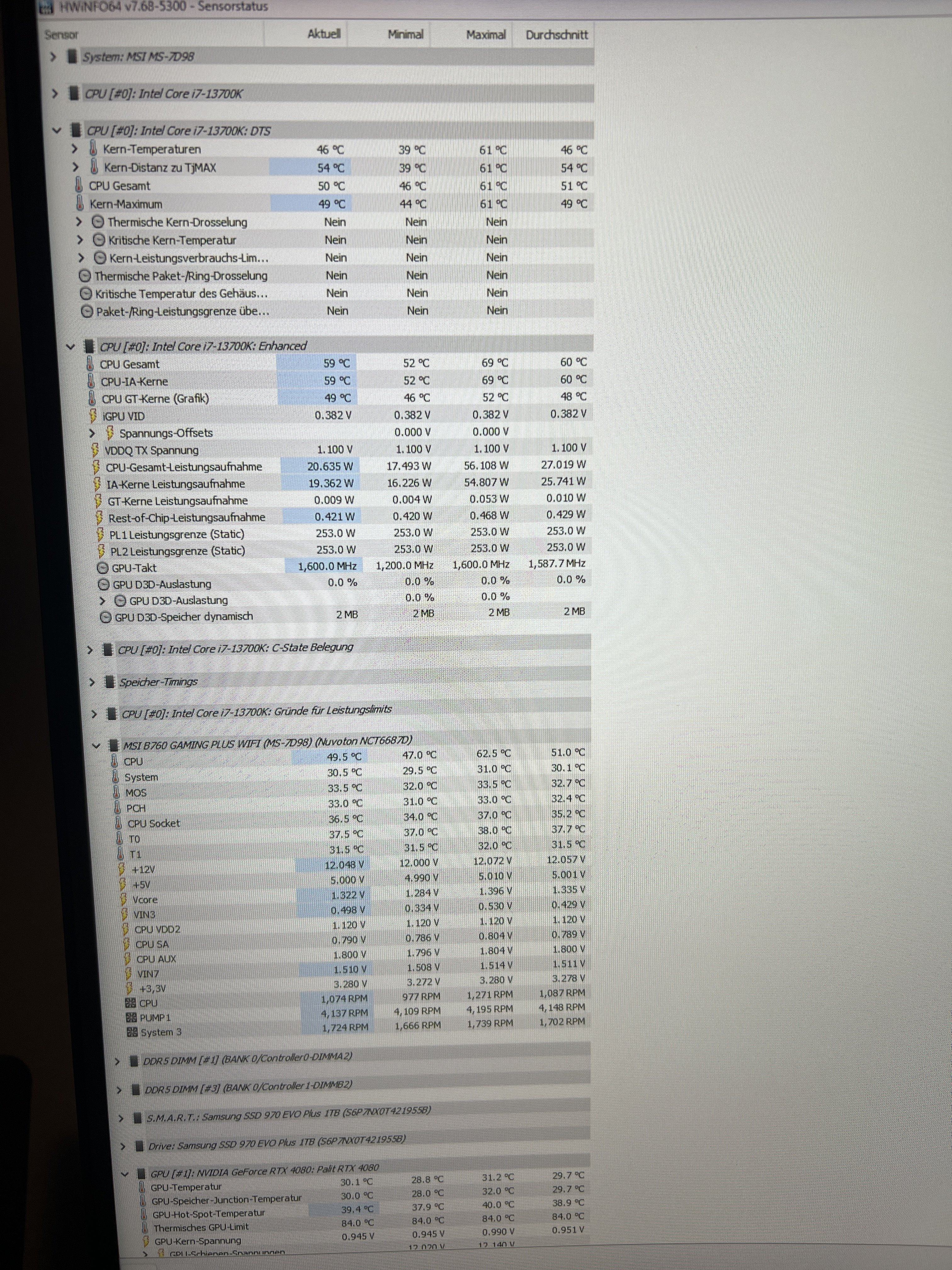

Falls jemanden hier etwas auffallen sollte, gerne schreien :d
Und hier Werte bei 80 Watt…

Mache doch die Screenshots besser aus Windows raus als mit der Kamera vor dem Monitor, die sind so schlecht sichtbar, man muss sie vergrößern um die Werte lesen zu können und dann wird er total unübersichtlich. Aber 98° bzw. maximal 110° bei 81W bzw. maximal 120W sind für eine 360er AiO viel zu hoch. Mein 13900K hat einen Noctua NH-12S redux und selbst bei 180W Dauerlast (CB23 läuft ja normalerweise über 10 Minuten) ist die Temperatur am Ende bei 88°C, am Anfang ist sie höher, es gibt ja auch eine Trägheit bei der Lüftersteuerung bis die dann voll aufdreht, aber auch nur recht kurz.
Schau Dir also noch einmal die Installation der AiO an, vor allem auch die Verkabelung. dann die Lüftersteuerung im BIOS. Wobei HWInfo64 ja anzeigt das der/die CPU Lüfter mit so 1900rpm laufen und die Pumpe mit fast 4200rpm. Wobei die AiO ja laut Review einen kleinen VRM fan neben der Pumpe hat, nicht das nur der sich dreht und die Lüfter am Kühler gar nicht?
Auch wundern mich die Werte, denn in der Produktinformation steht:
Demnach würde die Pumpte doppelt so schnell drehen wie vom Hersteller vorgesehen ist und auch der kleine VRM Fan soll nur bis 3000rpm gehen, was dreht denn das mit über 4000rpm?
Die Lüfter am Kühler können es eigentlich auch nicht sein, für die gibt Artic an:
Schau also noch mal ins Handbuch des Mainboards und prüfe die Verkabelung der AiO, wenn da alles stimmt, wird da offenbar Mist ausgelesen und wenn die Werte nicht stimmen, dann kann man auch nicht wissen was die Lüfterreglung daraus so macht.

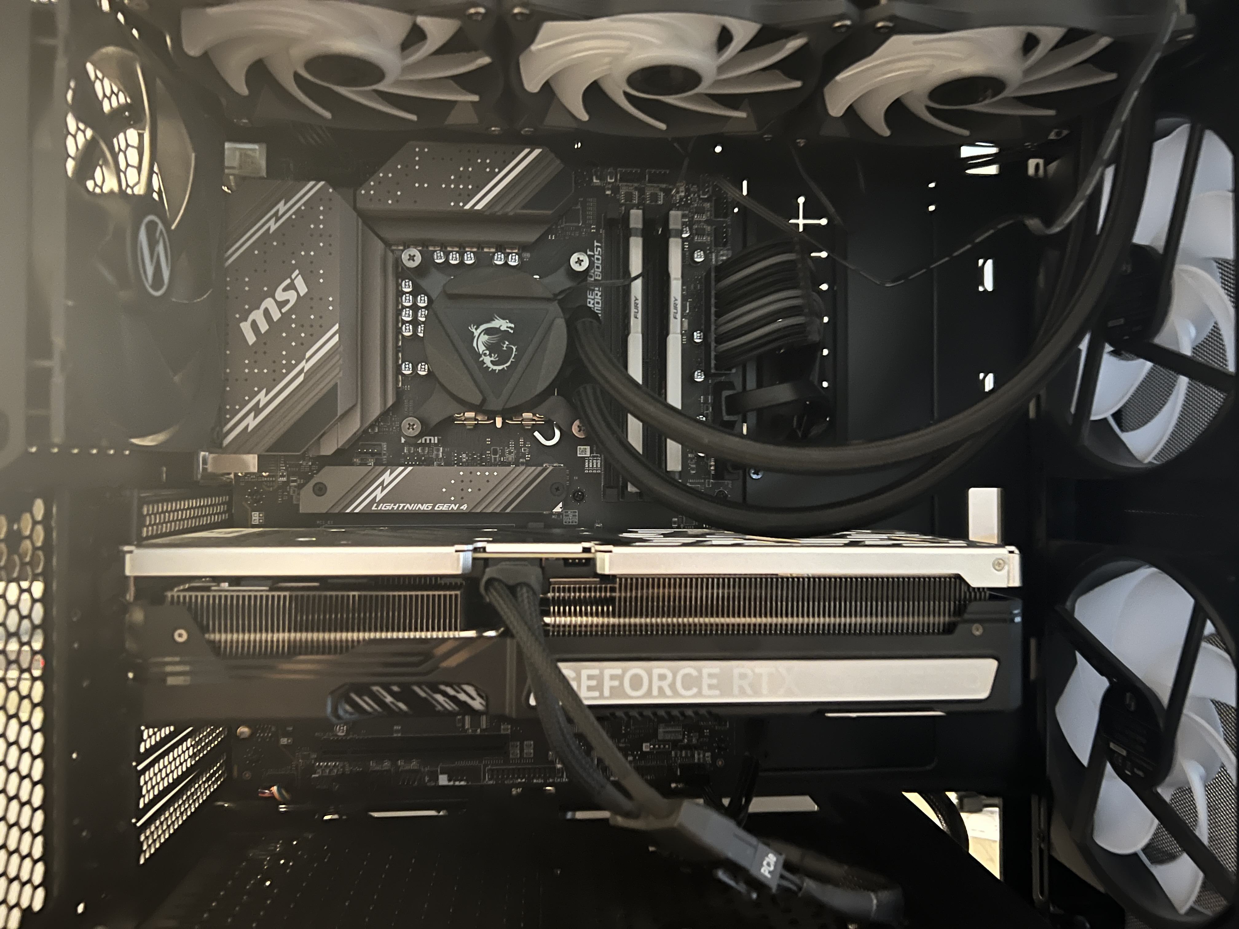

@Prometheus1526 kannst du mal ein Bild von deiner Einbausituation machen? Was mich interessieren würde ist wie deine AIO verbaut ist. Was ich sehen möchte ist die Position des Radiators im Verhältnis zur Kühler-/Pumpeneinheit.
Hintergrund der Frage ist, dass auch in einer AIO immer eine Luftblase enthalten ist. Diese steigt auf den höchsten Punkt im System. Wenn nun der höchste Punkt der Kühler samt Pumpe wäre, dann könnte sich die besagte Luftblase genau dort absetzen. Folge wäre, dass die Pumpe kein Wasser mehr pumpen kann und der Kühler auch eher wenig Wasser zur Temperaturabführung hat.
Gerade bei einer AIO sollte also der Radiator nicht im Boden des Gehäuses verbaut sein, sondern zumindest der obere Teil des Radiators sollte höher liegen als die Kühler- / Pumpeneinheit. Einfach damit sich die Luftblase nicht dort sammeln kann.
Wenn das bei dir aber so wäre, könnte das nämlich auch deinen Hitzeeffekt erklären. Muss alles nicht sein, aber ich habe dazu eben noch keine Beschreibung oder Bild gesehen.

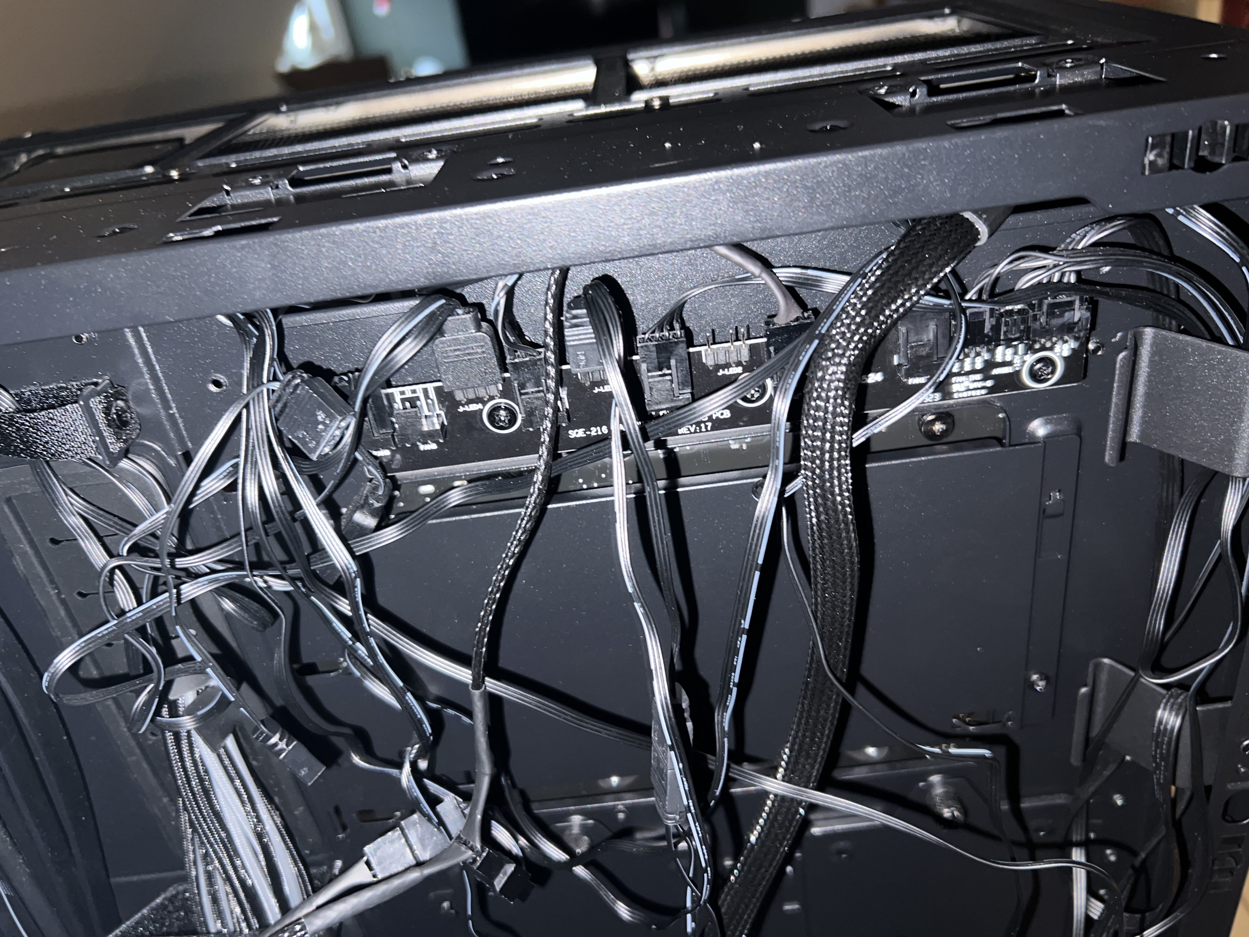

Hier das Bild von der AIO und dem Lian Li Controller… mittlerweile habe ich alle Lüfter einschließlich der Pumpe an den Controller vom Gehäuse (Lian Li) angeschlossen. Immer noch das gleiche Problem. Ich glaube ich schließe alle Lüfter ganz klassisch direkt ans Mainboard an… vllt ist der Controller hin (verzeiht den kabelsalat)
