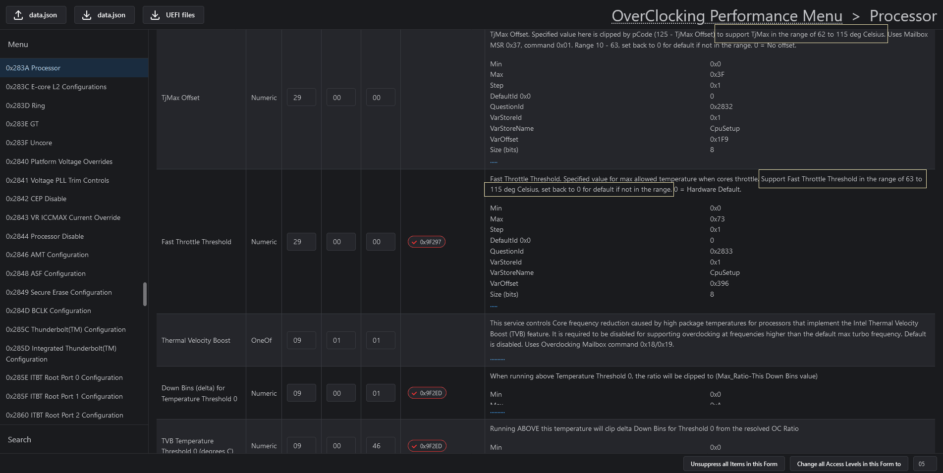

edit: Ah ja, Asus mal wieder. Die haben entgegen aller Vernunft und aus puren Eigennutzen, locker fluffig mal das "Bratschinken"-Setup frei geschaltet:
(ROG STRIX B760-F GAMING WIFI BIOS 1402)
Das von PCGH groß als only MSI "Bratapfel"-Feature @ 14xxx Refresh angekreidete Fast Throotle Threshold hat ja, schau mal da wer, Asus wundersamerweise auch noch exklusiv mit drin wie man sieht. ;)

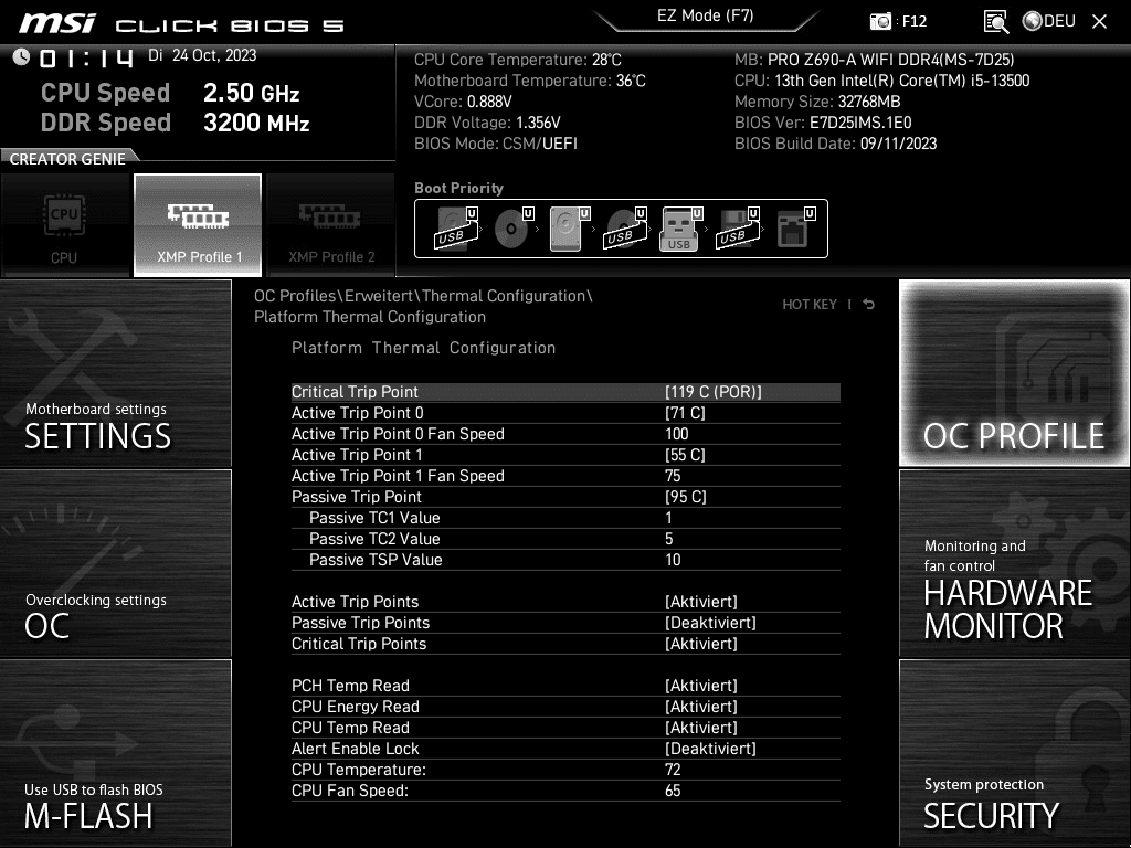

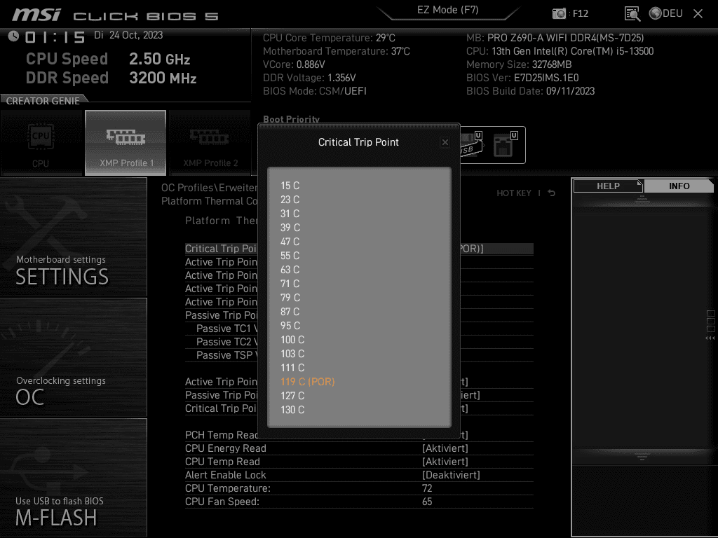

..aber hey, was solls. Wer Nochos hat und was auf sich hält, der läßt den Kinderkram beiseite und geht gleich an die Trip Points. (y)

Stelle im BIOS die Werte ein wie es @Spieluhr schon mittels Screenshot angezeigt hat. Dort stellst du mal den Wert 100c ein und nicht 115 und bei P1 und P2 trägst du die Spezifikationen des Herstellers ein als Long duration 125W und Short Duration 253W, dann sollte dies nicht mehr vorkommen.

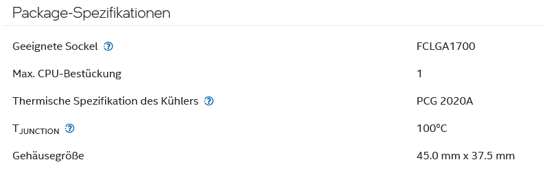

Bei einer 13700k dürfte TjMax eigentlich nicht über 100° hinaus gehen. Das Asus das (mal wieder) anders handhabt hat einzig und alleine den Grund sich Wettbewerbsvorteile zu ermogeln.

Screenshot 2023-10-24 at 09-31-54 Intel® Core™ i7-13700K Prozessor (30 MB Cache bis zu 5 40 GH...png

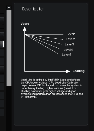

Aber wieso LLC 4 wenn auch 2 laufen würde?
Äh... moment... je höher das LLC desto weniger Spannung wird verwendet - du erklärst es also grad falsch herum.
In LLC 2 fährt die CPU also eine deutlich höhere Spannung als in LLC 4. EDIT: (Außer bei ASUS - die machens falsch herum :d)

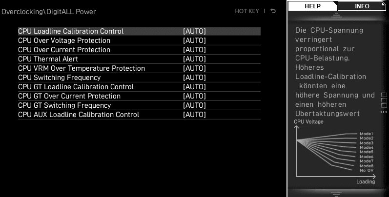

..ich kenne mich jetzt mit diesen LLC Kram nicht so aus aber mein Board sagt dazu:
Die CPU-Spannung verringert sich proportional zur CPU-Auslastung. Eine höhere Lastlinienkalibrierung könnte zu einer höheren Spannung und einer guten Übertaktungsleistung führen, aber die Temperatur von CPU und VRM erhöhen.
Aber die Grafik zeigt doch ebenfalls bei Mode 1 eine höhere CPU-Voltage als bei Mode 8. :d
