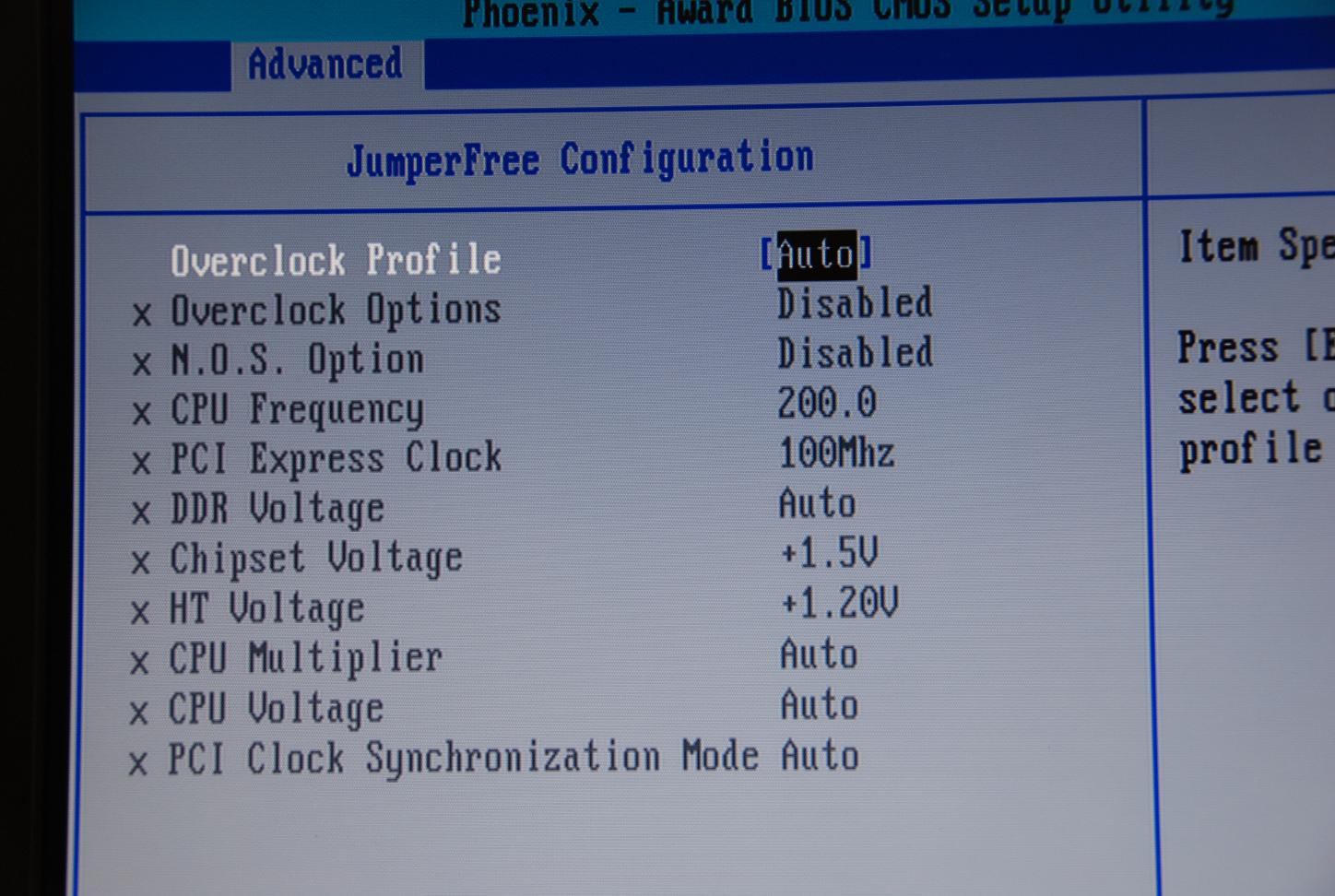

Moin, ich möchte meinen CPU übertakten und hab mich grad mal im BIOS umgeschaut. Ich habe ein Asus Mainboard und da war ich im BIOS in den JumperFree Configurations... Dort habe ich das Overclock Profile mal von Auto auf Manual gestellt, und gesehen, dass ich eine CPU Frequency von 200.0 habe... diese kann ich bis 400.0 hochstellen... Bei PCI Express Clock stand 100mhz... Da ich einen standarttakt von 2200mhz habe(3500+) habe ich ja wohl einen multiplier von 11. Ich dachte, dass ich fürs übertakten den multiplier höher stellen muss... aber im BIOS geht der nur bis 11.. (ich kann ich sogar auf nur 4 stellen?!?!) Außerdem habe ich gelesen, dass ich mit dem ram was machen muss... im netz stand was mit ddr333... also habe ich nach so etwas gesucht und hab bei Mamclock index value gesehen, dass da 333Mhz steht... ist das diese ram geschichte?? dann habe ich noch beim PCI Clock Synchronication Mode gesehen das ich das auf Auto oder To CPU oder 33.33Mhz stellen kann... muss ich da auch was machen??
Also was mache ich falsch?? wie kann ich den cpu denn jetzt takten? denn den multiplier kann ich nicht höher als 11 stellen... ich kann nur die CPU Frequency höher stellen.. aber davon habe ich nie etwas gelesen...

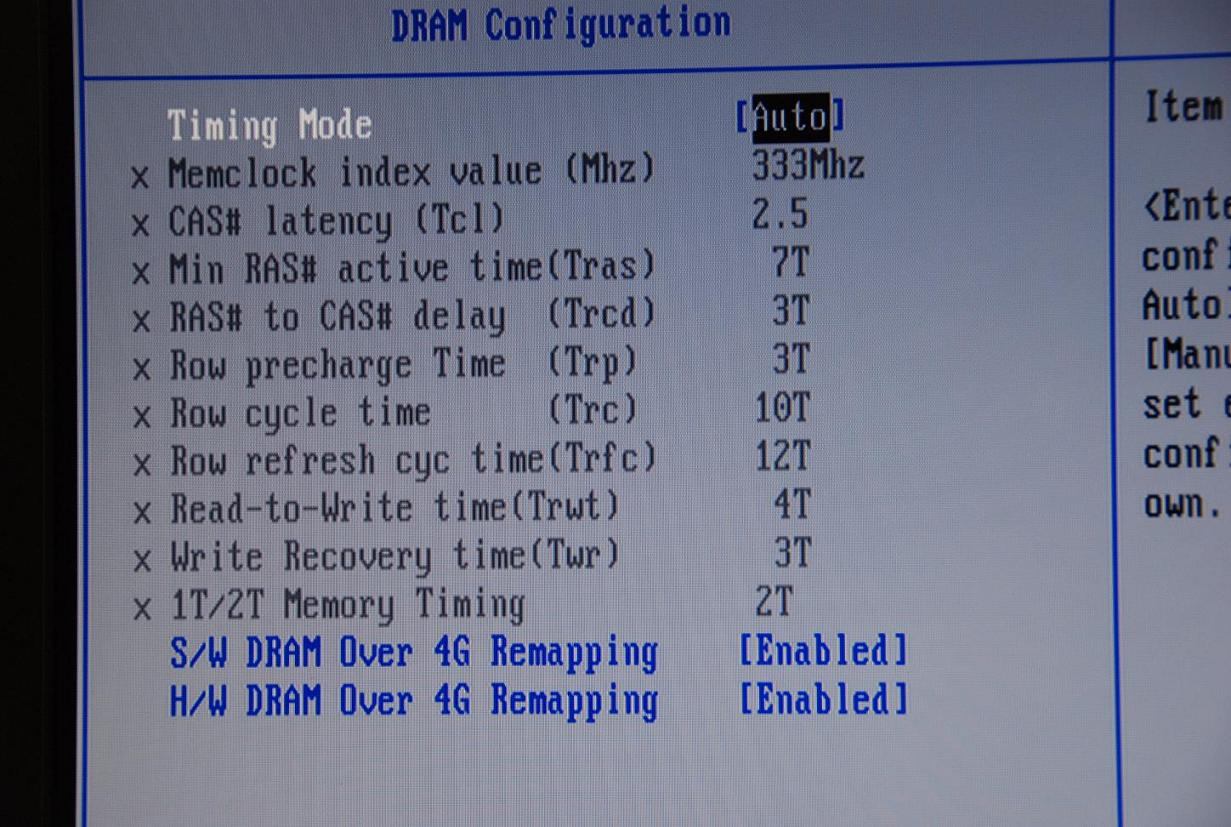

@ M3ph15t: Kannste das vll nochmal anhand des Bildes: "DSC 0233" erklären? also mit den namen in meinem bios... z.b. gehe ich davon aus, das du mit "einen HTT von 240Mhz" meinst, dass ich die CPU Frequency auf 240Mhz stellen soll... oder z.b. weiß ich nicht, was du mit "einen RAM Teiler von 1,66" meinst... ich finde da in den einstellungen nichts wo ich 1,66 oder 166 auswählen kann....
wäre echt nett von dir...
dann hab ich noch n anderes bild... und zwar das: "DSC 0242"... da steht was von 333mhz.. soll ich das so lassen oder muss ich da etwas ändern..

Die RAM Frequenzy ist ok...Lass das alles mal auf Auto, das sollte klappen...
HTT=CPU Frequenzy. Stell den HT Multi auf 4X...
mit ram frequency meinst du die ganzen "dram configurations" ne? also bild DSC 0242 alles so lassen wie es ist ne??

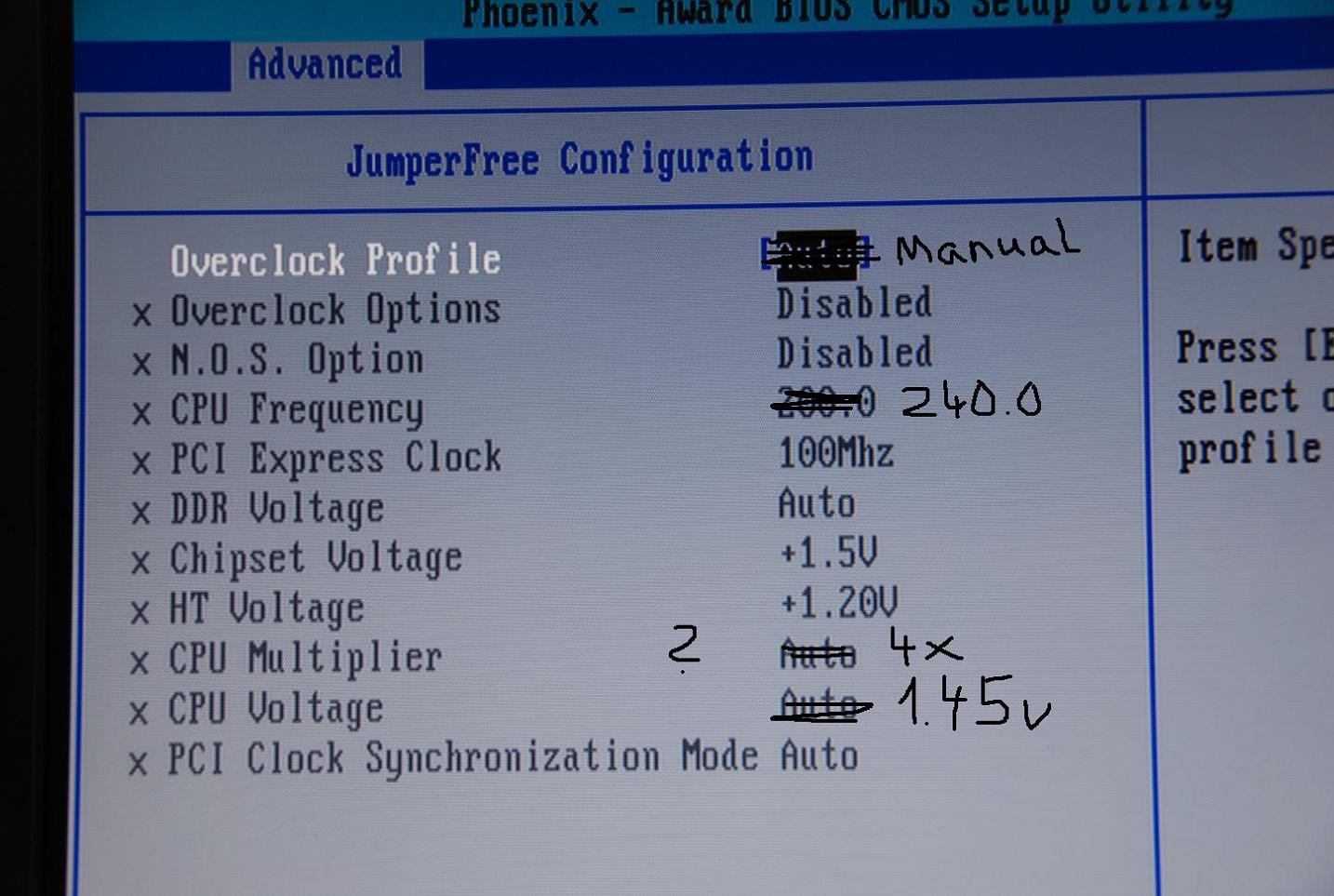

und die jumperfree configurations soll ich so machen wie beim anhang hier ne?
ich verstehe nicht warum ich den HT Multiplier (CPU Multiplier) auf 4x stellen soll... dann hab ich doch nur 960Mhz (wenn ich die cpu frequency auf 240.0 habe) also das hier hast du ja geschrieben (vorhin mal) "Multi beim HTT von 4 und bei der CPU von 11 einstellen" aber du meintest ja danach nur HT auf 4x stellen.... das verstehe ich nicht..

@exit-wounds: Es gibt einmal den HTT (CPU Frequency, default: 200MHz), den CPU-Multi (default [beim 3500+]: 11x) und den LDT (HT [HyperTransport]-Multiplikator, default und max: 5)
Der CPU Takt ergibt sich aus HTT * CPU-Multi. In deinem Falle bei Stock settings 200MHz * 11 = 2200MHz.
Der HyperTransport Takt (default 1000MHz, im folgenden einfach nur "HT" genannt) ergibt sich aus LDT * HTT, also @stock 5 * 200MHz = 1000MHz.
Der HT sollte nicht über 1000MHz kommen, dann kann es sein das das System instabil wird. Es macht auch nix wenn der nur bei 800MHz oder so liegt, gibt keinen Performanceverlust.
Da du den CPU-Multi nicht nach oben hin veränder kannst lässt du ihn auf 11, während du den HTT erhöhst.
Damit der HT jetzt nicht über 1000MHz kommt verringerst du den LDT auf 4x solange der HTT <= 250MHz ist, danach dann auf 3x

Aber du hast nicht den HTT Multi verändert? Hast ihn also auf 5 gelassen? Hast keinen RAM Teiler gesetzt?
Klar das das nicht klappt. Dann startet dein RAM mit 240Mhz statt 200Mhz und der HTT liegt bei 1200Mhz statt 1000Mhz. Lies doch mal bitte die Stickies durch, wenn dann noch nichts klappt, dann kannst du nochmal nachfragen.
naja, ich habe den text jetzt 2x durchgelesen aber leider nicht alles verstanden... :( :(... deswegen versuche ich es, mich so durchzukämpfen...
du meinst doch mit HTT Multi. = CPU Multiplier oder?? naja anscheinend nicht, denn der ist ja standartmäßig auf 11 bei mir... nicht auf 5... wenn ich weiß, was du mit dem HTT Multiplier meinst, kann ich den auch auf 4 stellen... denn eig muss der ja auf 11 bleiben...(wenn möglich anhand der screenshots meines bios erklären) und ich habe im text auch nicht verstanden, was mit ram teiler gemeint ist... ram voltage??
und wie war das mit dem muliplier allgemein... ist es besser wenn ich 10*260 habe oder wenn ich 11*240 habe? ich glaube ersteres ne?
Nein, der HTT Multi ist der Multiplikator des Chipsatztaktes. Der Chipsatztakt sollte nie über 1000Mhz kommen. Also den erstmal auf 4X. Iwo in deinem BIOS gibt es diese Option, aber auf den Screens sind die nicht drauf.

Der Chipsatzsakt ist es eigendlich nicht. Ist der HyperTransport Takt.
Der Chipsatztakt ider der mit 200MHz, also HTT, FSB, CPU Frequency oder wie man ihn auch immer nennen mag.
@exit-wounds: eigendlich finde ich ich habs schonmal gut und verständlich erklärt, aber naja...
such im Bios ne Option wo du 1x - 5x einstellen kannst, das ist dann der HT-Multi den du auf 4x setzen sollst ;)
und der Ramteiler sind die 33MHz die auf dem einen screen zu sehen sind.
