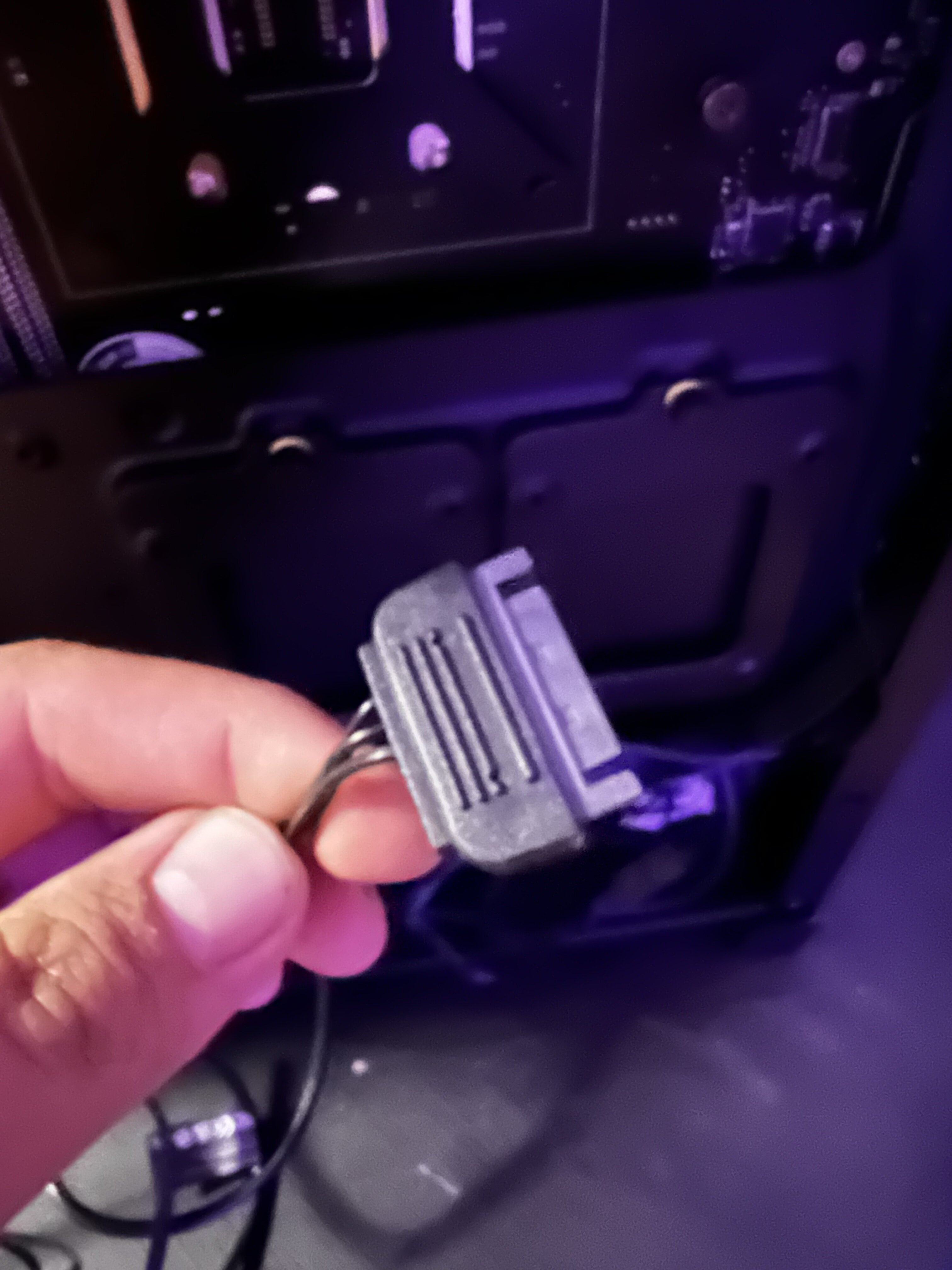

Guten Tag Liebe Member,
Ich have ein Problem. Ich bekomme es nicht hin die Corsair SP120 RGB an meinen PC anzuschließen.
Ich habe die Lüfter montiert und die Kabel schon rausgeführt. Das Lightning Node Core habe ich auch schon am Mainboard an einen USB geklemmt nur finde ich überhaupt keinen Stecker egal wo für den SATA Stecker (s.Foto). Bin ziemlicher Anfänger Und habe mir gestern abend den Kopf zerbrochen.
Bilder dazu siehe Anhang.

...nur finde ich überhaupt keinen Stecker egal wo für den SATA Stecker (s.Foto).
Der SATA Stecker für die Stromversorgung wird an den SATA Stecker vom PC Netzteil angeschlossen, es sind normalerweise genug SATA Kabel beim Netzteil dabei.

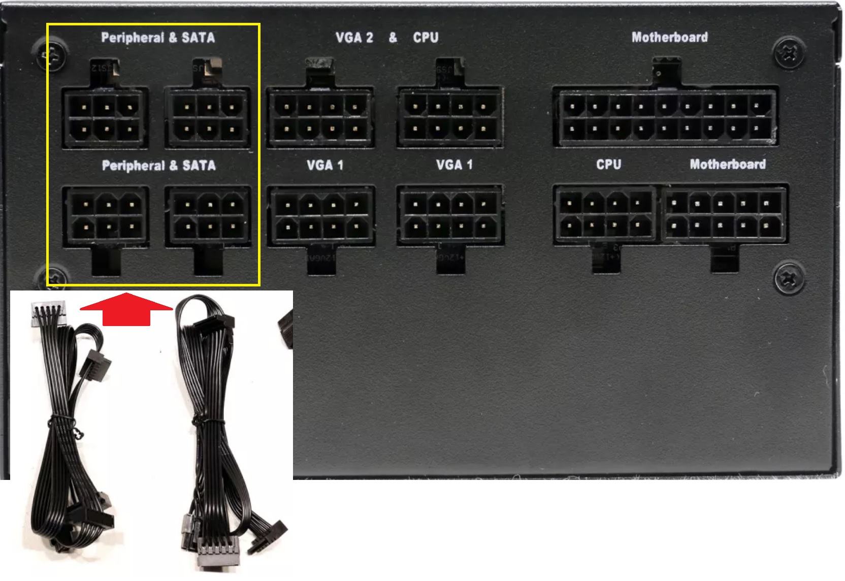

Vielen Dank. Ich habe gestern am Netzteil gesehen. Da waren Stecker frei aber kein passender Steckplatz. Dort steht hwar SATA & VGA.
Meinst du in der Verpackung vom Netzteil müssen noch Kabel bei sein als Adapter?
Das SATA Kabel mit den SATA Steckern wird in das Netzteil eingesteckt, bei den SATA Anschlüssen am Netzteil.
Wenn das ein komplett zusammengebauter PC von Agando oder Dubaro ist liegen die SATA Netzteil Kabel normalerweise im Mainboard Karton, das mit dem PC geliefert wird
Perfekt danke dir. Ja ist von dubaro zusammengestellt worden.
Ich schaue nachher mal nach. Danke.

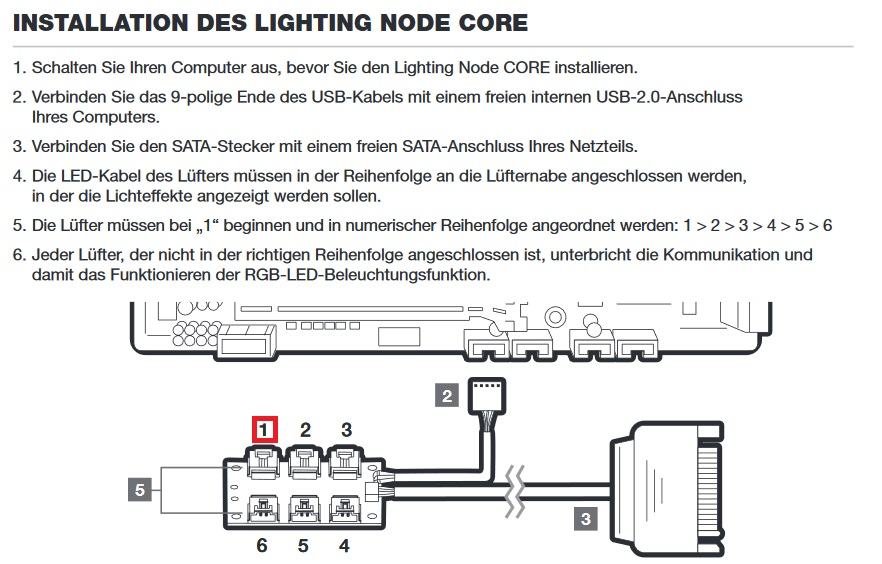

Du musst in der ICUE Software nicht nur den Lighting Node Core anmelden sondern auch alles was du angeschlossen hast (RGB Lüfter. LED Stripes usw.) mit exakter Bezeichnung in der ICUE Software auswählen.
Die RGB Lüfter müssen am Lighting Node Core von 1 bis 6 in der richtigen Reihenfolge angeschlossen werden, Bild unten.

Ich habe die Richtigen Lüfter angegeben und die Anzahl. Am Node Core sind die auch richtig an 1-3 angeklemmt. SATA Anschluss ist dran und der USB Stecker anJUSB2 am Mainboard und die Stecker von den Lüftern an FAN 2&3
Wüsste nicht was ich jetzt noch machen soll.

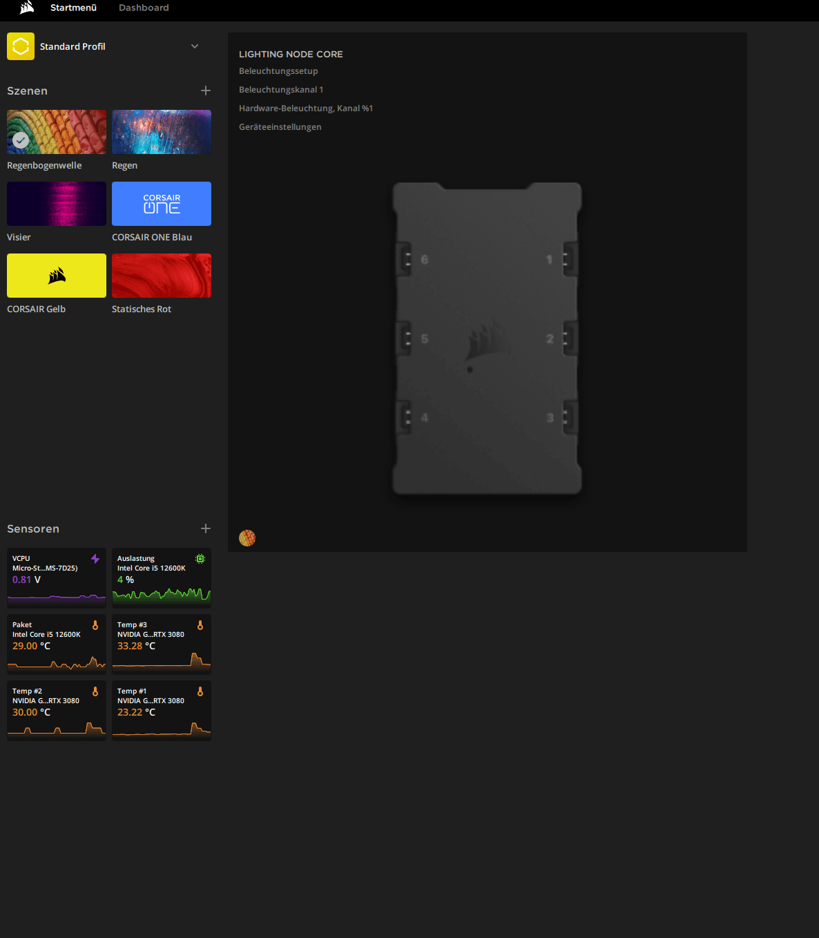

Der Node wird erkannt in iCue

Danke dir erstmal.
Den Node Core erkennt er und habe 3x Lüfter eingestellt und SP Lüfternarbe.
Wenn ich etwas anklicke als Effekt dann leuchten in iCue die Lüfter dementsprechend. Aber nur die echten Lüfter halt net.
Welche Lüfter das ist muss eingetragen werden, z.B. Corsair SP Series iCUE SP120 RGB Elite, vorher oben rechts den Lighting Node Core auswählen.
Dann würde ich erstmal mit Standard Einstellung Regenbogenfarben testen, wenn das funktioniert kannst du dich an die anderen Einstellungen herantasten.
Am Beleuchtungskanal kannst du dann die Einstellungen für die Farben vornehmen.

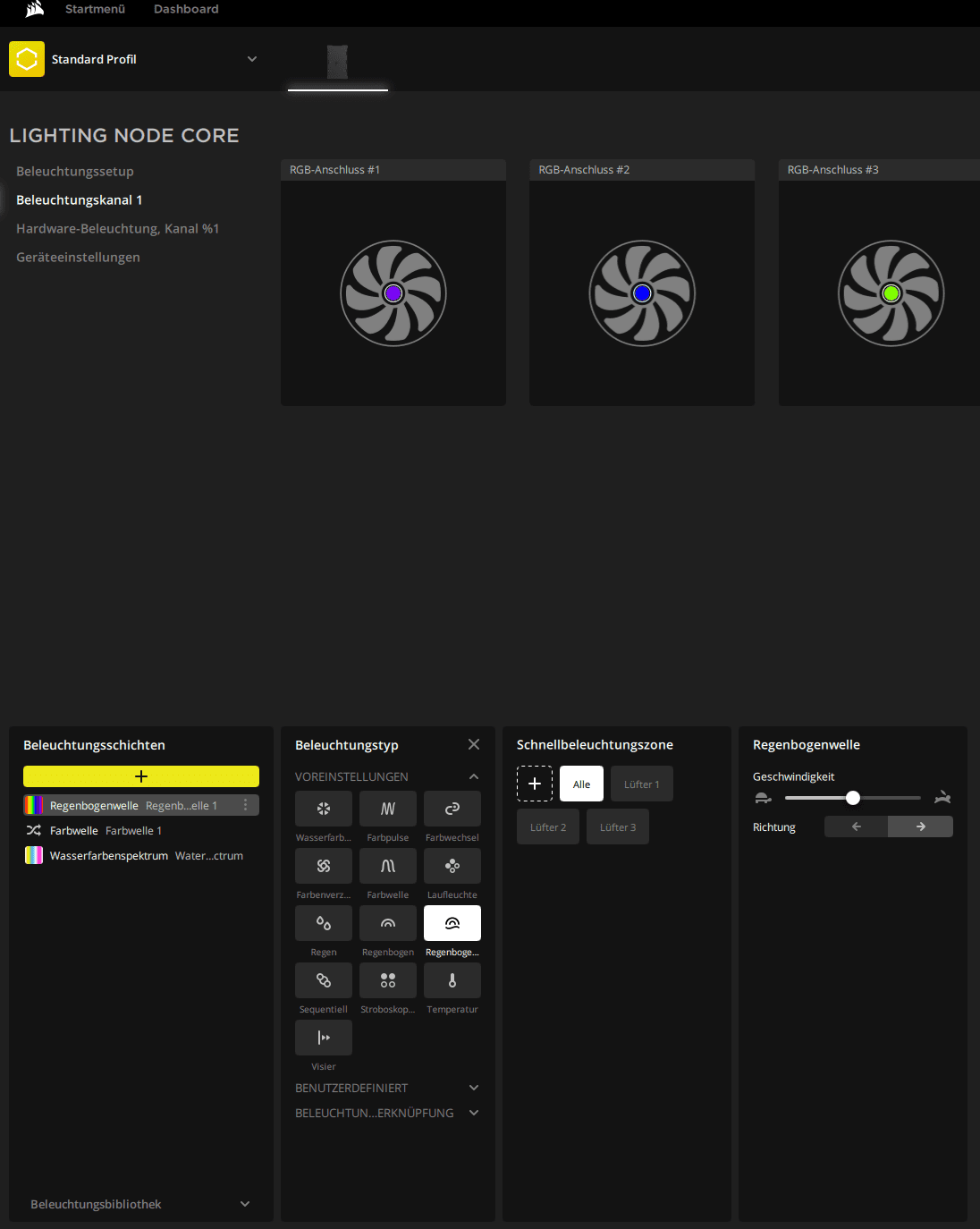

Bei mir sieht das so aus. Ich kann da nicht mehr einstellen :/

hab die Verkabelung nachgeschaut. Ich hatte den SATA Stecker am Netzteil in VGA drinnen.
Habe ihn jetzt korrekt in den SATA&VGA Platz am netzteil gesteckt.
Es leuchtet jetzt zumindest 1 Lüfter. Warum auch immer die anderen nicht. In iCue kriege ich da auch mix hingebogen

...hab die Verkabelung nachgeschaut. Ich hatte den SATA Stecker am Netzteil in VGA drinnen.
Normalerweise passt das nicht weil der Netzteil Stecker nicht einrasten kann, wenn du das ignoriert hast oder die Verriegelung am Stecker abgebrochen ist,
wurde wahrscheinlich der Lighting Node Core und die Lüfter beschädigt.
Mein Bild in Post 4 war eindeutig, deshalb gehe ich davon aus du hast den Stecker eingesteckt ohne zu sehen wo du ihn einsteckst.
Wenn man etwas in das Netzteil einsteckt sollte man immer das Netzteil lösen und nach hinten ziehen, damit man mit Licht (Lampe, Taschenlampe, Handy) sehen kann wo man was einsteckt.
Der Anschluss nennt sich Peripheral & SATA.
habe Neuigkeiten:
Die Lüfter sind richtig im node Core gesteckt (1-3) aber nur an Platz 1 am Node Core leuchten die Lüfter jeweils dann wenn ich dann 2&3 anschließe passiert nix.
Hab es dann so gelassen und einen leuchten lassen.
Bin dann auf iCue und habe versucht alles mögliche einzustellen.
Unter Beleuchtungssetup habe ich mich durch die Lüfter Varianten geklickt und siehe da statt meine richtigen Lüfter (SP Lüfternarbe mit 3 Lüftern) was eingestellt war habe ich den QL 120 angegeben mit 6 Lüftern und plötzlich funktionieren die einwandfrei und ohne Probleme. Alle Einstellungen funktionieren… warum auch immer
Wahrscheinlich hat das Lighting Node Core durch den falschen Netzteil Anschluss vom SATA Stecker einen defekt.
Du musst dich also nicht wundern wenn bald das Lighting Node Core nicht mehr funktioniert bzw. komplett ausfällt.
