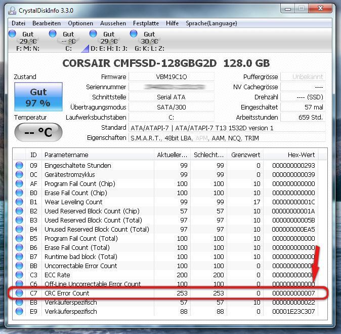

habe seit ca. 1 1/2 Monaten eine Corsair P128 (Firmware VBM19C1Q).
Bin mit der Geschwindigkeit eigentlich auch ganz zufrieden.
Allerdings steigt zur Zeit der CRC Error Count stetig (siehe Anhang).
Es stört mich irgendwie ein bisschen, da keine meiner anderen Festplatten so einen Wert aufweist.

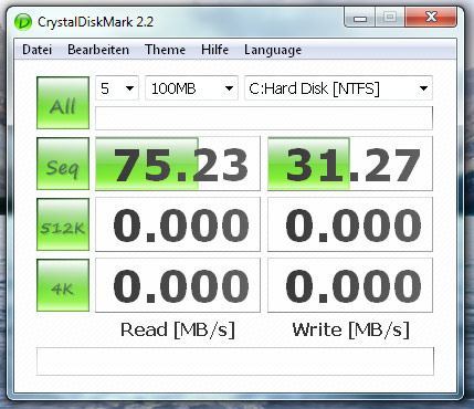

Ausserdem habe ich hin und wieder das Problem, dass die Festplatte beim Benchen mit Crystal Disk Mark plötzlich total niedrige Werte aufweist (siehe Anhang).
Wenn ich eine Minute später nochmal Benche, dann normalisieren sich die Werte wieder auf seq. Lesen ~ 208MB/s und seq. Schreiben ~ 165MB/s.
Festplatte ist frisch gewiped und gerade mal zu 45% befüllt.
Habt ihr sowas bei euren SSD's auch schonmal erlebt?
Sollte man das genauer im Auge behalten, bzw. eine RMA in betracht ziehen?

... check zuerst mal das Kabel?
Ok, ist gemacht...habe mal ein nagelneues rangepackt.
Behalte das jetzt mal im Auge.
Edit:
Wenn es daran gelegen haben sollte: Bekommt man diesen CRC Error Count wieder auf 0 gesetzt?
Das sieht blöd aus. :)
Und der Health Status steht nur noch auf 97%.
Grüße
Zu beachten: Interpretation der SMART werte von diversen Tools müssen nicht korrekt sein. Such ein Tool was exakt auf den Samsungs controller abgestimmt ist, so wie Indilinx info tool oder die Intel toolbox. Ich weiss leider nicht ob es sowas schon gibt.
