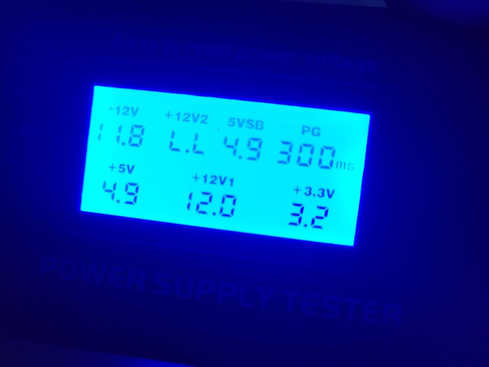

Ich habe jetzt auch mal einen ATX Tester in der Bucht erstanden um zu sehen was Sache ist.

So, heute kam mein ATX Tester an und es scheint wirklich für den Friedhof bestimmt zu sein :-(
+12V wird mit blinkendem LL angezeigt. Dazu ein, sich wiederholender Piepton.

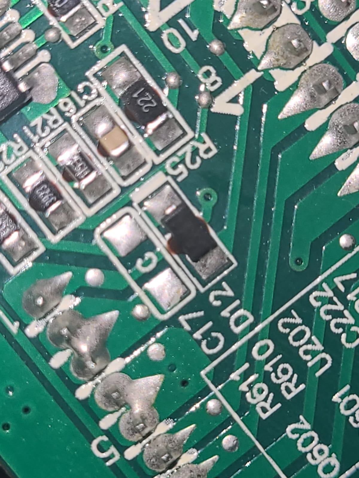

Ja, ich habe schon angefangen zu suchen. Ich kann an der Anschlussplatine den typischen Elektroschmorgeruch feststellen, aber habe noch nichts gefunden. Ich habe mir jetzt mal eine 20x Lupe geordert (kann man ja immer mal gebrauchen) und werde die Entsprechende Platine genau absuchen.
Na, da mach mal einer Guck und siehe da, was ich gefunden habe. Sieht aus, als wäre es da wohl etwas heiß geworden.
Na, doch nicht. Sehen einige so aus. Scheint "normal" zu sein.

Sieht nicht gut aus, das ist nicht normal. Dann sind da mehrere durch ...

Doch das sieht gut aus und ist normal, die Bauteile sind angeklebt damit sie nicht abfallen wenn die Platine über die Lötwelle geschoben wird.
