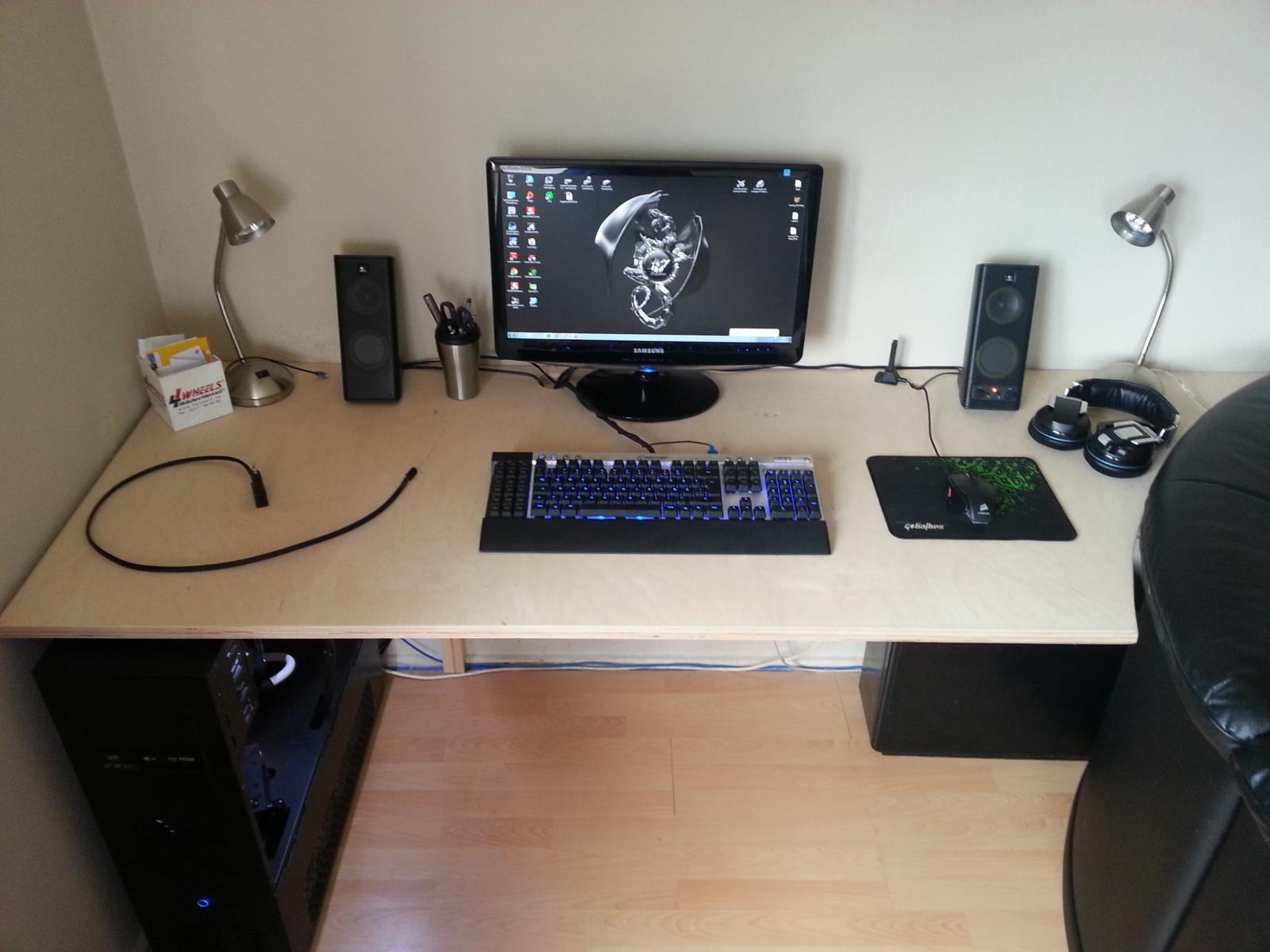

Dann musst du dir eine neuen Schreibtisch bauen.Hab ich gestern auch gemacht,aber nicht nur das das V8 untern Tisch kommt. 2013-06-13 16.04.37.jpg

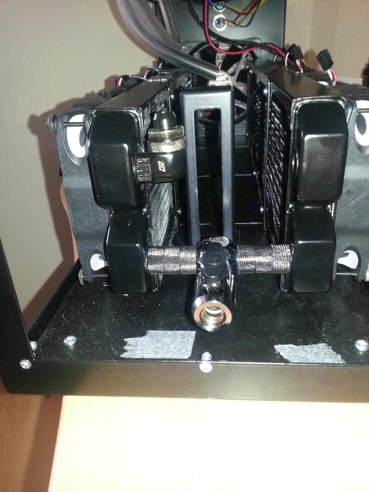

Mal eben 2 bilder(schnelle handy Bilder)
eins aus dem Keller mit 2 Slim und je einmal Lüfter.
Und Bild 2 zeigt die Hülsen.Das sind die Gewindehülsen in den du die Schrauben von den Seitenteilen reindrehst.also abschneiden ist da wohl nicht.2013-05-17 12.37.16.jpg
