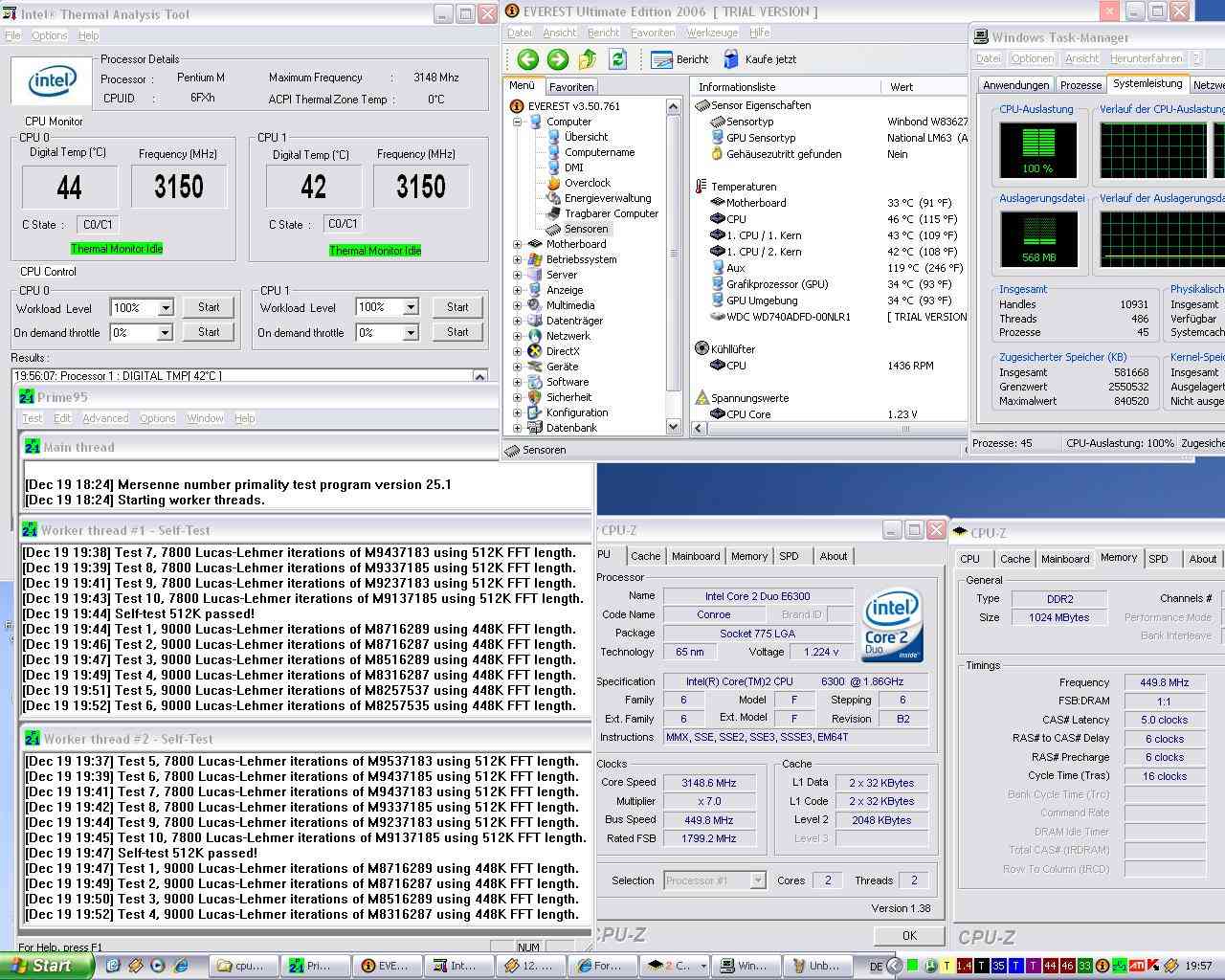

Hi!
E6300 @3150Mhz
Scythe Mine @1450RPM auf Scythe WLP :drool:
Asus P5B-E
2x512MB MDT DDR2-800 @900
A+ Twin Engine 2x25cm
Raumtemp: 21°
CPU leicht undervolted
load: 1,23V
idle: 1,26
Coretemps load @Prime95: 44°/42°
Coretemps idle: 36°/33°
Höher geht der RAM leider nicht sonst wär noch was drin... :banana: Muss ma testen, ob man die Vcore noch weiter runterschrauben kann ohne Fehler.
Gruß,
Snoop
