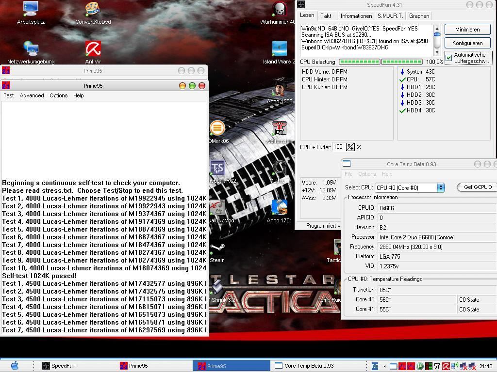

So habe auch mal übertaktet:
CPU: E6600 @2880Mhz @ 1.15V
Board: P5B deluxe
Last: nach 30 min Dual Prime 57Grad
Idle: so um die 40
Denke das ist normal oder? wundere mich nur das ich so wenig Spannung geben musste! Habe mal Bild angehängt! Was sind die 85 Grad in t-junction bei Core Temp? Denke das ist ein Auslesefehler oder?
edit: Warum zeigt Core Temp 1.2357 Volt an? Habe im Buios nur 1,15 gegebne oder ist das nicht der Vcore?

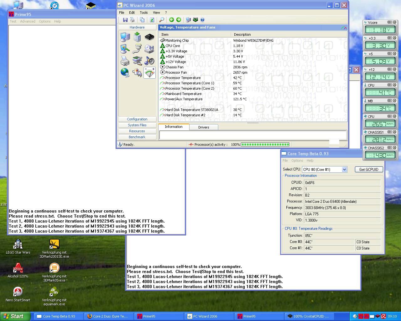

Hier mein Temps noch mal-:
Mit die Freezer 7 Pro..
Das finde ich merkwürdig, dass du 56°C bekommst. Wenn mein 6600er auf 3 Ghz läuft mit dem Freezer bei einer realanliegenden Spannung von 1.31 V habe ich max. 54-55 °C und du hast sogar noch einen Grad mehr aber eine viel niedrigere Spannung. Sehr merkwürdig, da hast du wohl einen Hitzkopf erwischt und ich einen V-Core-geilen Conroe :p
Das sind die Core werte-eh etwas höher-Tcase ist 38C dass ist die wert dass die meisten anzeigen hier .
Ich habe jetzt Core Temp installiert-die Zeigt noch was anderes an 45C pro Core-was stimmt hier nun?
CoreTemp ist schon sehr genau, womit misst du Tcase 38°C. Ist das die CPU-Temperatur oder was ist das ?
