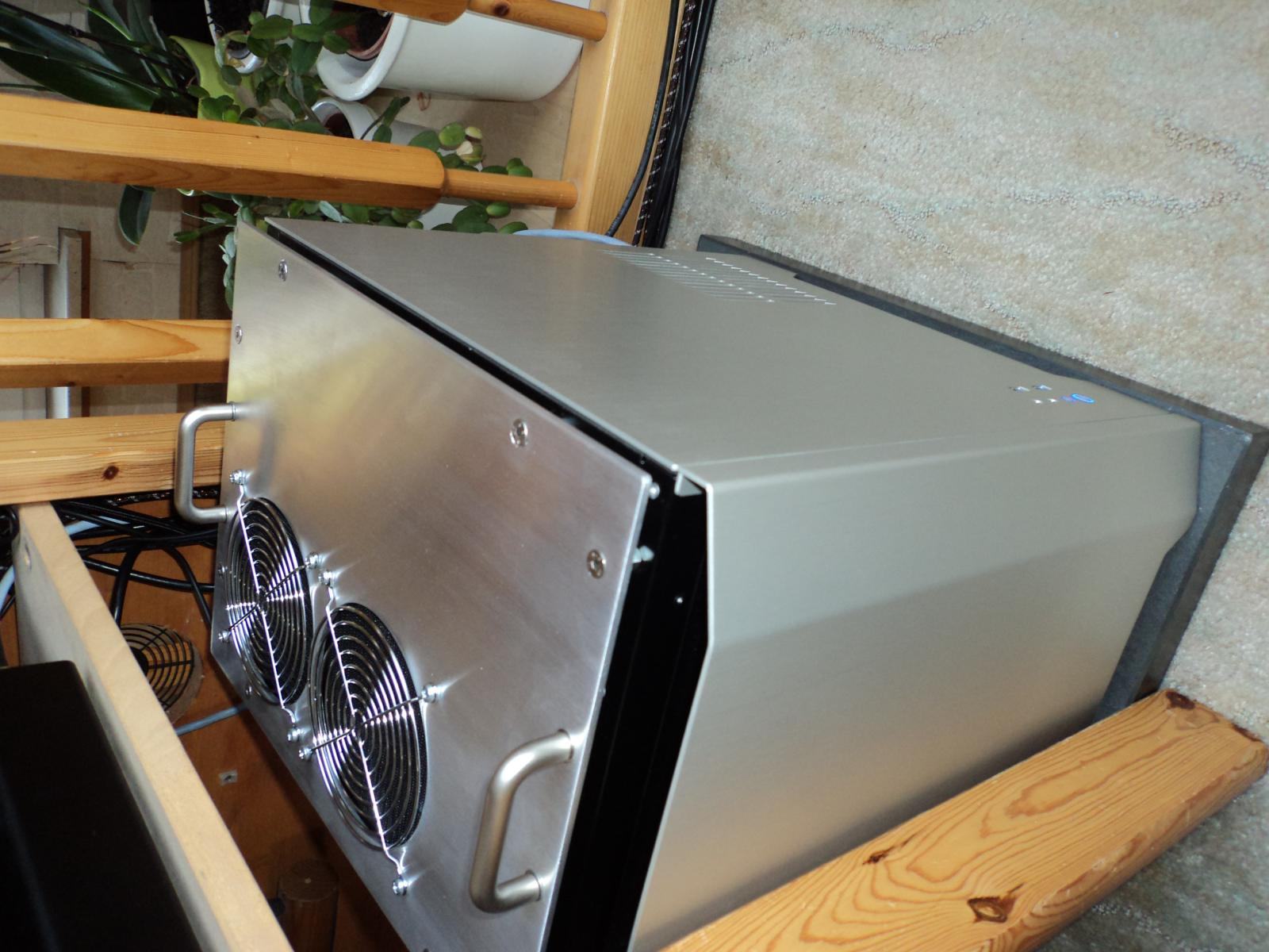

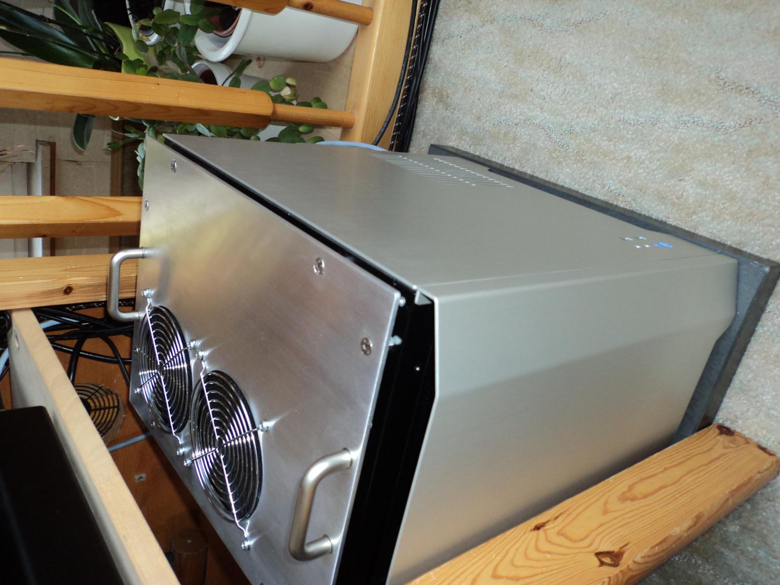

ich hab mal eine Frage an die "Modding" Profis hier... Ich besitze ein Cooltek W2 und das hat von Werk aus nur vorne 2 Lüfter und hinten einen. Dies führt leider zu einem Hitzestau was ich jetzt bei der GPU verbessern konnte da ich an die SLotblenden einen Lüfter gesetzt habe der auch noch mit raus pustet. (SoKa musste leider raus)
Jetzt wird die CPU dennoch recht heiß (bis 80°C) da sich die warme Luft weiterhin oben unter dem Deckel sammeln kann. (Kann man sehr gut mit der Hand auf dem Case erfühlen)
Jetzt bin ich auf die Idee gekommen oben ein 240mm Loch rein zu sägen und dort dann entsprechend 2x 120mm Lüfter zu befestigen zusammen mit einer Radiator Blende, so das es weiterhin gut von außen aussieht.
Nur habe ich sowas noch nie gemacht .. Mit was lässt sich den Alu am besten schneiden/sägen ? Bzw. wie zeichne ich das ganze am besten an ?
Grüße,
Chris
Hallo falls du noch "dran" bist:
Habe bei mir denn Deckel ausgebaut und gegen eine Aluplatte getauscht 350mm x 274mm (2x120mm Lüfter) musste das Blech aber auf Abstandsbolzen 10mm setzen da CPU Kühler und Mainboard Stecker im Weg.
Die Löcher für die Lüfter sind von ner CNC Fräße gemacht ;-) Eckig 120x240 mit Stichsäge geht auch > Metall Sägeblatt
Wen gewünscht kann ich gerne ne Skizze machen. Hat denn Vorteil daß Alles rückbaubar ist.
