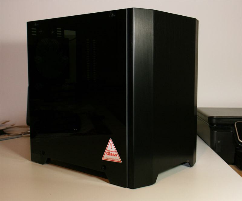

Habe am Montag auch das Case bestellt. Heute kam es und ich war ganz verblüfft.
Es hat ein dunkles Echtglas Window, habe ich noch gar nicht gesehen. Was soll's, ich finde es klasse :drool:
attachment.php
Olano, Ebay. Ich denke da ist ein Fehler passiert ...
Da war das normale mit Window abgebildet.
Habe mal ein wenig gegoogelt, bin aber nur bei Ebay fündig geworden.
Dieses Seitenteil scheint aber ja trotzdem offiziell zu sein, es passt ja exakt.
Vielleicht haben sie das alte, mMn ziemlich unschöne Seitenteil ja ausgetauscht gegen dieses mit Echtglas.
Würde das Gehäuse nochmal deutlich aufwerten!
