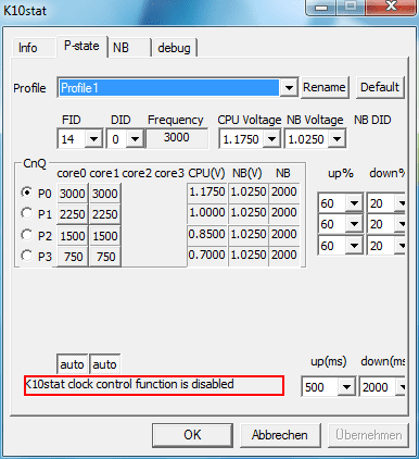

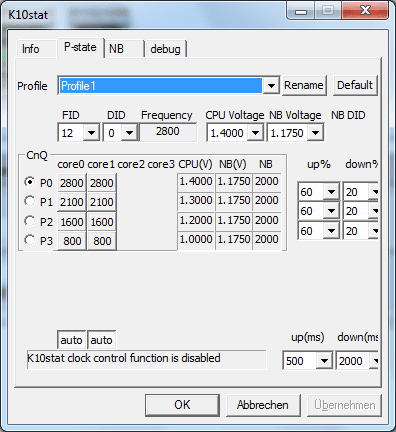

Gegeben sei folgende Konfiguration:
- ASUS M4A785TD-M EVO, BIOS: C'n'Q und C1E aktiviert
- AMD Athlon II X2 250
- Microsoft Windows 7 Professional, Energiesparplan: Ausbalanciert, aktuelle Treiber

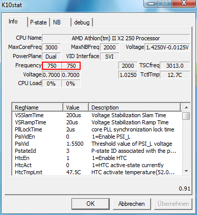

- K10stat: P-states optimiert, siehe angehängte Pics
Mir fällt (unangenehm) auf, dass beide Rechenwerke des Regor unter Win7' C'n'Q im ganged-Modus laufen. Sie orientieren sich nicht nur mit ihrer Versorgungsspannung am höher ausgelasteten Kern - das ist ja soweit normal -, sondern auch die Frequenz des unbelasteten Kerns zieht stets mit hoch. Ich meine unter WinXP bestand dieses Problem mit installiertem CPU-Treiber nicht. Dort liefen die Rechenwerke unganged.
Könnt Ihr dieses Verhalten bestätigen? Wenn nein, wo liegt das Problem? Wenn ja, bin ich auf K10stat und dessen Implementierung der clock control angewiesen. TIA. :coolblue:

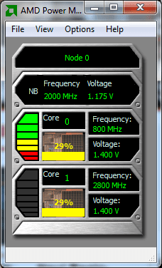

Die Kerne werden bei mir (Athlon II X2 240) unabhängig getaktet, installier doch mal AMD Power Monitor da kann man das besser sehen als bei K10stat. Deine CPU Läuft ja mit ganz schön niedrigen Spannungen, nicht schlecht...
Thx für den Tipp! Mit dem AMD Power Monitor habe ich noch ein wenig weiter getestet, kann aber meine bisherigen Erkenntnisse nur bestätigen.
Am deutlichsten wird das, denke ich, in folgender Konstellation: Ein Thread in LinX angeworfen, Windows' Energiesparplan auf Energiesparmodus und via Taskmanager die Zugehörigkeit des Prozesses auf einen Kern eingeschränkt. Der andere Kern läuft dann fröhlich mit: volle Taktfrequenz, aber keine Last.
Schalte ich in K10stat in den unganged mode um, legt sich der unbelastete Kern "schlafen" in den P-state 3. Das sollte doch auch ohne diese Krücke gehen?! :motz:

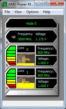

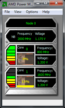

So sieht das bei mir aus (Windows 7, Energieoptionen auf Ausbalanciert):

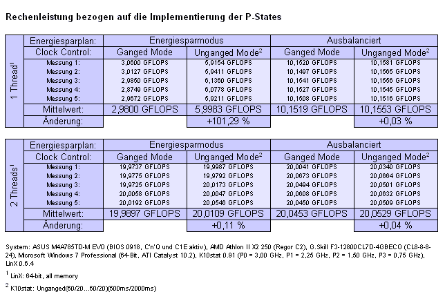

Das ist hochinteressant. Aber es wird noch besser. Maximaler Performance den Vorzug vor dem letzten Quentchen Energieeffizienz zu geben, ist aus Sicht AMDs sicher plausibel. Intels Silizium ist derzeit leistungsmäßig, wenn auch nicht auf den Preis bezogen, das eine oder andere Prozent schneller.
Die verlinkten Erklärungen könnten auch insofern zusammen passen, als ASUS in den letzten Monaten ausgesprochen rührig in Sachen BIOS-Updates war. Die zugehörigen Changelogs erwähnen das Thema zwar nicht, eine inoffizielle Änderung in der Implementierung der P-states halte ich jedoch durchaus für möglich. Interessant wäre jetzt zu sehen, wie aktuell die BIOSe sind, bei denen die Kerne unganged laufen.
Wie auch immer, schiere Rechenleistung ist für mich ein geringeres Argument als Energieeffizienz, solange die Unterschiede im Rahmen bleiben. Also habe ich gestern Abend mal eine kleine Testreihe für die Kombination CPU/RAM unter LinX veranstaltet. Seht selbst! Gemittelt verliere ich nicht, sondern gewinne sogar im Bereich der Messungenauigkeit. Geschenkt. Verluste gibt es jedenfalls keine - zumindest keine in diesem Benchmark.
Nicht schlecht gestaunt habe ich aber bei den Ergebnissen für einen Thread im Energiesparmodus von Win7. In AMDs Power Monitor beobachtet, fällt sofort auf, dass die CPU im unganged mode sehr oft einen der Kerne unter Volldampf im P0 hält, während der andere im P3 beisteuert. Im ganged modus hingegen kommen beide Kerne nicht über den langsamsten P-state 3 hinaus, mit entsprechend mageren 2,9800 GFLOPS in der Endabrechnung. Was sagt man nun dazu? :hmm:
