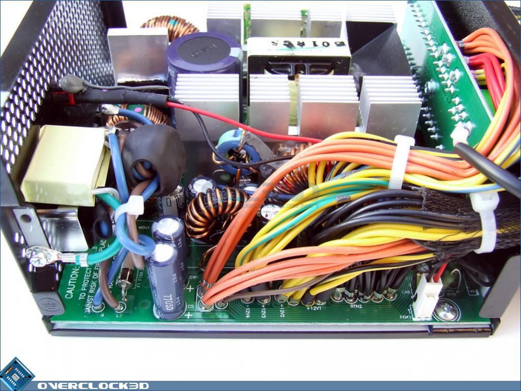

Hab das Coolermaster Realpower M700 Netzteil. Seit einiger Zeit summt es ganz leise. Kann ich das mit einem Plastikspray beheben? Hab mal ein Foto im Google gesucht und hier eingefügt von dem Inneren. Da mein Netzteil gesleevt ist hab ich auch keine Garantie drauf. So wie ich das sehe gibts da 5 Spulen, hmm..

Wenn es eher ein Summen ist: Klarlackspray hilf oftmals Wunder. Aber hinterher ausreichend lang trocknen lassen.
Wenn es eher ein fiepen ist: Tja...
Hab selbst das UCP 900 W und ein böses Zwitschern unter 150 W Netzteillast.
Ist nur ein Summen. Werde mir mal so ein Plastikspray bestellen. Hast du normalen Klarlack benutzt? Leitet der nicht?

Beim Shuttle hört sich das eher nach Vibrationsübertragung durch den Lüfter auf das Gehäuse an. Dafür gibt es Silikonrahmen, die man zwischen Netzteil und Gehäuse schrauben kann.
Hab gerade mit nem Freund telefoniert. Der arbeitet beim Rohde & Schwarz. Vielleicht sagt dir die Firma was. Die nehmen dafür immer irgendein Silikonkleber. Der macht mir das nach dem Urlaub.
Hauptsache die Spulen werden gut fixiert. Am besten beides benutzen *g*
Wobei das keine Verbesserungsgarantie mit sich bringt. Kann auch sein, dass sich zwei kleine, vibrierende Bauteile berühren oder anderweitig einen Einfluss aufeinander ausüben.
