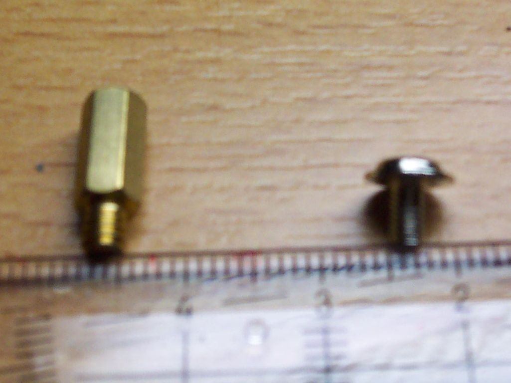

Ich bin gerade am verzweifeln, ich will mein mainboard einabauen, aber die Abstandshalter lassen sich nicht rein drehen.
Die Löcher sind zu klein. Oder mach ich irgendwas falsch.
Hatte sonst noch jemand damit probleme?
Ich meine mich zu erinnern dass das bei mir recht schwer ging, musste eine Zange nehmen und die mit sanfter Gewalt reindrehen.
Habs jetzt auch nochmal mit etwas mehr gewalt versucht.
aber das passt net. die löcher sind zu klein. da bekomm ich die abstandshalter nicht reingeschraubt.
Krass, kannste mal Pics von den Abstandshaltern machen mit einem Lineal oder ähnlich daneben? Vielleicht hast du ja die Falschen bekommen.
Hab mal ein Bild angehängt.
leider erkennt man kaum was, der makro modus ist zu schlecht.
aber links daneben, das ist so eine feingewinde schrauebe, mit denen ich z.B. die Festplatten in die Käfige geschraubt hab. Die passen nämlich.
Die Löcher scheinen also ein ganz anderes gewinde zu haben, als die Abstandsbolzen.
Da ich sowieso noch was bei Reichelt bestellen wollte, welche Distanzhülsen brauche ich denn? Besser gesagt, welches gewinde?

Seltsam, bei mir passen die. Nicht das ich dich für blöd halte oder so, aber wir reden von den Löchern die hier rot markiert sind, oder?
Ja, genau von diesen Löchern rede ich.
Wie gesagt, die Abstandsbolzen scheinen ein anderes Gewinde zu haben.
Die schrauben, die man in die Festplatten reinschraubt zum befestigen, passen dort rein.
und das ist ja ein viel feineres Gewinde.
Wie kann ich denn heraus finden, was für ein gewinde das genau ist?
dann würd ich mir nämlich einfach die teile bei reichelt bestellen, kosten ja nur 9 cent.
so, abstandshalter gibbet mit 2 verschiedenen gewinden.
einmal feingewinde und einmal dieses grobe was du hast sealer.
die gewinde im stacker sehen aber nach fein gewinde aus.

das gleiche in gross---> http://foto.arcor-online.net/palb/alben/75/1282275/1280_3063383336316330.jpg
dann hast die grobgewinde in der hand, die passen natürlich nicht und klassen sich wenn nur mit richtig gewalt einschrauben (eher einschneiden)

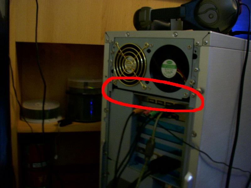

Wollte das Ding gleich schonmal auf WTX umbauen, also dass das Mainboard auch umgedreht ist, aber das scheint irgendwie nicht ganz zu klappen.. kann das sein, dass man oben noch vom NT Kasten noch nen bisschen was abmachen muss, damit man das ganz randrücken kann und festschrauben? Das kommt nämlich da irgendwo gegen. Oder hab ich nur was falsch gemacht? Bei Jaydee scheints auch zu gehen, was der da aber noch modifiziert hat, weiß ich nicht.
mfg :)
Meinst du die Stelle dort auf dem Bild(rot markiert) ? Ja,da muss man was wegoperieren ;)
Genau die mein ich.. naja muss ich mir da mal ranmachen.
Muss so und so noch nen paar andere Sachen am Case machen, dann werd ich das gleich mit entfernen.
