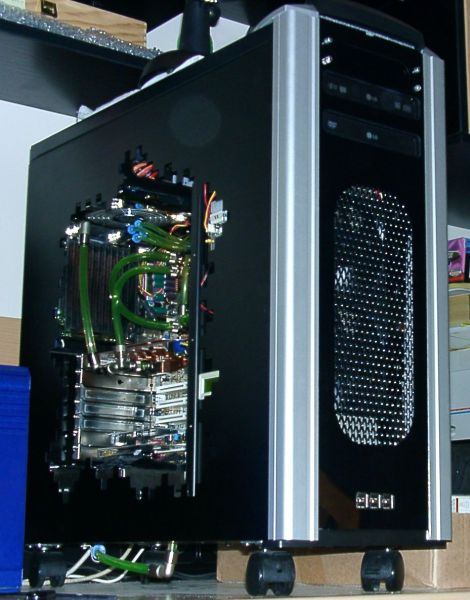

ok, hier die ersten bilder von der fast fertigen version:
sorry für die schlechte Bilderquali, habs gerade auf die schnelle gemacht. weitere Bilder (auch vom zusammenbau) folgen.
das einzige womit ich noch nicht zufrieden bin ist die schlauchführung vom radi nach unten (der Schlauch unten am Coolplex mit dem Winkel rauskommt und wieder nach oben geht. Auf dem hellen Bild ist er mit einem roten Pfeil markiert.
ich könnte ihn noch nach genau der anderen Seite aus dem Coolplex rauslassen, also nach hinten, und dort zusammen mit dem Eingang des Radiators vom HDD Kühler hochführen, was meint ihr? (er wäre dann ungefähr da, wo der blau markierte schlauch ist).
die REihenfolge der Komponenten musste ich jetzt ein wenig suboptimal gestalten, normalerweise sollte ja die CPU zuerst kommen, geht aber nur schwierig, also:
Pumpe ==> Graka ==> CPU ==> HDD ==> RADI ==> AGB ==> Pumpe.
Die Temperaturen sind nach ersten kurzen Tests nicht mal mehr annähernd mit vorher vergleichbar!! nach 20 Min 3d Mark (mit um 100mhz übertaktetet GF8Ultra) und gleichzeitigem Betrieb von Prime Wassertemp 30 Grad, CPU 45 Grad, Graka 47 Grad..
Phänomenal.. vorher hatte ich die gleiche Temp NUR mit dem CPU im Kühlkreislauf, und jetzt ist noch die Graka UND eine HDD dabei..
Geil, bin begeistert.
Was meint ihr zur Optik, was kann ich noch verbessern?

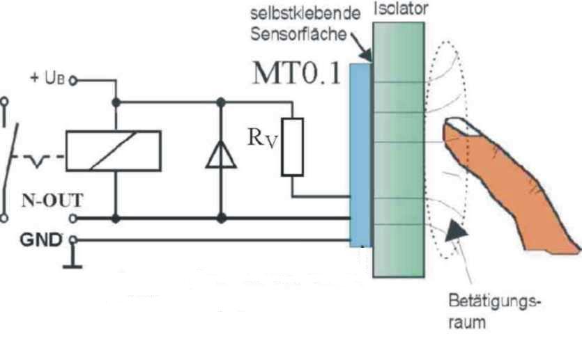

Update: Stacker-Neue FRONT
Hallo Bastelgemeinde !
Wie ihr ja wisst bin ich schon einige Zeit lang mit meinen Stacker beschäftigt.
Da ich ja eine Schwarze Front wollte ohne Taster oder LED musste ich mir etwas einfallen lassen um 2x DVD und den Power schalten zu können.
Nach längerer suche ( Goggle sei Dank ) fand ich dann auch das geeignete Werkzeug dazu.
Und zwar hier:
Edisen Sensor System
Da es von diesen Sensoren mehrere gibt hatte ich mich für den NICHT RASTETEN entschieden MT0.1N-NR
Zum Schaltplan:
Eigendlich wird mit den Sensor ein Relais geschalten, das aber bei einen PC nicht wirklich schön anzuhören ist. Klick ..Klack ..Klick ..Klack
Original Schaltung
Daher wurde die Schaltung etwas umgebaut.
Geänderte Schaltung
Material:
1x Sensortaster MT0.1N-NR
1x 10kOhm Widerstand
1x Transistor BC557C egal ob A oder B
Alles zusammen kommt es um die 15,00 Euro und den Rest hatte ich noch so zuhause in meiner Bastelkiste
Zur Stromquelle:
An jeden ATX Netzteil hat man eine +5V Standby Leitung
Und zwar is das der LILA +5V und irgend ein Schwarzer -Minus
Wenn das NT eingeschalten ist kann man über den Sensor den PC starten.
Hier machte ich mal einen Testaufbau
Testaufbau
Und dazu auch ein kleines Video:
Sensor Video
Das Ergebnis kann sich sehen --> aber nicht hören lassen.
Da ich mich mit Elektronik nicht so auskenne will ich mich noch bedanken bei:
Buyman und Vorher
Aber rest habe ich selber gemacht.
Und wie findet ihr meine kleine Bastelei :-)
Mfg Crisu
@Crisu:
ich finds sehr schön! macht sicher was her wenn wie von geisterhand der rechner angeht :)
wie hast du das sensorfeld in der front verbaut?
@johho
Das Signal geht bis zu 1cm ohne probs durch Plexi hindurch, und auf dem Sensor is eine 3M Klebefläche zum abziehen.
Wo es NICHT funktioniert ist durch ALUMINIUM oder durch beschichtetet Plexi ( Spiegelplexi) bei Holz gibts auch ein wenig probleme.
Aber dadurch das ich eine schwarze nicht durchsichtige Plexifront habe sind bei mir keine Probleme zu erwarten.
Mfg Crisu

@crisu:
Wie meisnt du das es geht bis 1cm durch? du klebst den sensor hinten irgendwo auf eine blende und tippst vorne dran und los gehts?
ist ja cool.
wie groß ist denn der radius des sensors wenn man den hinten an eine blende klebt?
hier noch ein paar pics von meinem heutigen (hoffentlich finalen) umbau
Es ist noch ein HDD Kühler sowie ein Ablassventil dazugekommen. Die Schlauchführung wurde leicht verändert..
@johho
Hallo... deine Bilder gehen nicht?
Hast dir den Link nicht angesehen von dem Sensor .... so gross wie der sensor ist..
Der MT0.1 ist der weltweit erste µPower- Einzelsensortaster mit einem Stromverbrauch von nur typ. 5 µA bei 4,5 ... 7 VDC Versorgungsspannung. Der N-MOS- Schaltausgang ist mit 45 V / 0,5A belastbar.
Der automatische Selbstabgleich ermöglicht die Betriebsbereitschaft typ. 2 s nach Power -> On. Die geringen Abmessungen von 15x15x4 mm prädestinieren den MT0.1 als Gerätetaster für den Batteriebetrieb. Weitere Einsatzgebiete ergeben sich bei Forderungen an Hygiene, Umwelt und Explosionsschutz
http://www.edisen.de/cms/index.php?mid=00100013
Mfg Crisu
