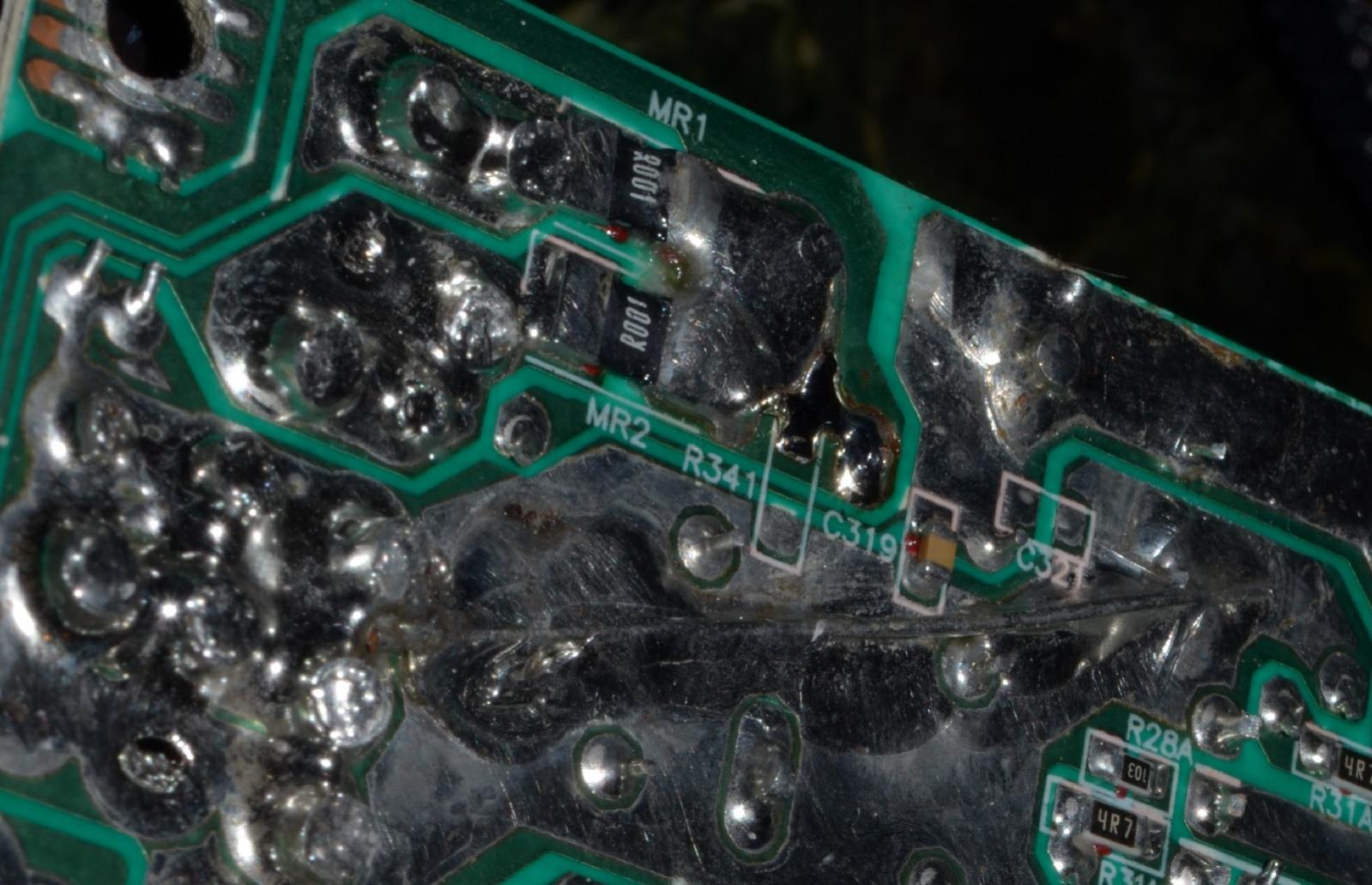

Es ist aber nunmal Fakt, dass ein Single Rail Netzteil im Fehlerfall einfach mehr Schaden anrichtet und, worst case, bei dir erst mal das defekte Bauteil anfängt zu brennen. Siehe diesen Thread.
Bei dem kann man zwei Dinge festhalten:
a) Ursache ist ein defekter Spannungsregler (Masseschluss, schleichend) auf dem Board.
b) aufgrund höherer Leistung als dieser Spannungsregler verbrät, kann und darf das Netzteil nicht abschalten.
Es wird immer gern mit 'NoName Netzteil' argumentiert, in diesem Falle, dabei wird aber nicht bedacht, dass ein Single Rail Netzteil auch mindestens das liefert, was drauf steht. Meist noch so 25-40% mehr, bis das Gerät abschaltet. Wenn das dann der Fall ist, ist der Schaden meist recht groß...

Ich habe keine Lust darauf, dass im Falle von defekten Spannunswandlern auf der Grafikkarte so hohe elek. Ströme gezogen werden können um auch die anderen Komponenten zu gefährden, aber das olle Single-Rail Gerät so viel Leistung auf einer einzelnen Leitung bereitstellt, dass es zu keiner Abschaltung kommen kann. Ein Cooler Master V1000 würde in so einem Fall die Grafikkarte ohne Gnade grillen und das ganze noch an das Mainbord usw. weitergeben. Ein Multi Rail würde einfach abschalten, weil dank der Aufteilung der +12V Leitung es zu so hohen Strömen erst gar nicht kommen kann. Außer der Sicherungschip versagt. In beiden Fällen ist natürlich die Karte im Eimer.
Wie das aussehen kann, sieht man hier.
Aber deiner Meinung nach ist das schlecht. Das könnte auch ein indirektes Geständnis dafür sein, dass ihr wollt, das sich der Kunde im Falle eines solchen Defektes nicht auf das Netzteil verlassen kann.

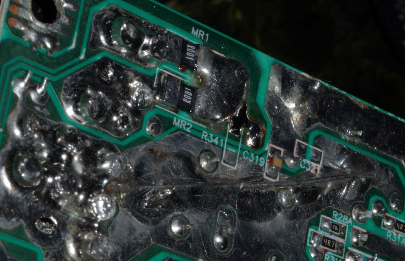

Multirail kann eben nicht die volle Leistung auf einen Abnehmer schicken, denn deswegen ist ja die Leistung in verschiedene "Kleinleistungen" zerstückelt - was sich dann Multirail nennt.
Das ist ja auch Sinn der Sache! In Deutschen Haushalten ist "Single Rail" durch die VDE verboten. Es ist vorgeschrieben, dass die Zuleitung vom Stromerzeuger aufgeteilt wird. Dabei ist 'die OCP' (=der Sicherungsautomat) so zu wählen, dass die Leitung geschützt wird?
Wenn mein Verbraucher mehr Leistung anfordert als eine Rail bei Multirail zur Verfügung steht, dann ist das Netzteil schon überlastet - obwohl sich die anderen Rails ihre zur Verfügung stehende Leistung nicht loswerden.
Richtig, das ist ja auch der Sinn der Sache. Deswegen hat man ja auch mehrere +12V Leitungen!!

Ein gutes Multi Rail Netzteil erkennt man daran, dass die Summe aller Rails die Gesamtleistung auf +12V bei weitem übersteigt!
Also ein Multi Rail Netzteil, bei dem die Summe aller Rails der Gesamten Leistung auf +12V entspricht, ist Schrott.
Kurz gesagt: 550W Netzteil bei 300W schon überlastet.
Und wie willst du das bitteschön bei einem 550W Netzteil mit 4 Rails hin bekommen?! Erkläre das bitte, bevor du solch einen Unsinn in den Raum stellst!
Jetzt stelle ich mir die Frage: Was macht ein 4-Rail Netzteil in einem PC mit einer Grafikkarte?
12V1 an die Grafikkarte und die 12V2 an PSU und den Rest.
12V3 und 12V4 langweilen sich und muessen zusehen wie 12V1 und 12V2 an ihren Leistungsgrenzen arbeiten.

1. Fängt man bei einem 4 Rail Netzteil IMMER mit Laufwerken und/oder CPU an. CPU ist üblicherweise auf +12V2. Entsprechend sind +12V3 UND +12V4 für PCIe reserviert.
Logischerweise sprechen wir hier auch von MODERNEN Multi Rail Netzteilen und nicht solch einem Brainfart wie die P7 Serie.
2. Multi Rail.jpg Hier siehst, was Multi Rail ausmacht.
Je einen blöden Messwiderstand (oder eine Stabkernspule), unterbrochene Lötpunkte, Leitungen von diesem zum Protection IC sowie ein passender Sicherungschip.
Sprich: Es ist völlig latte, ob sich eine +12V Leitung langweilt oder nicht, sofern das ganze unter dem OCP Trip Point bleibt, passiert gar nichts.
Und ansonsten bleibt noch festzuhalten, dass das, was du hier verbreitest auch halbwegs wahr sein sollte und keine üble Phantasiegeschichte.
Bei deinem Beispiel hätte man als eine +12V Rail mit üblicherweise um die 18A für die Laufwerke, das gleiche noch mal für die CPU. Und die Grafikkarte hätte dann noch mal 18A (+6,25A übern Slot aus +12V1)...
Multirail bietet eine kleine Mehrsicherheit durch Verteilung der Gesamtleistung und kleinerer Absicherungen der einzelnen Rails.
