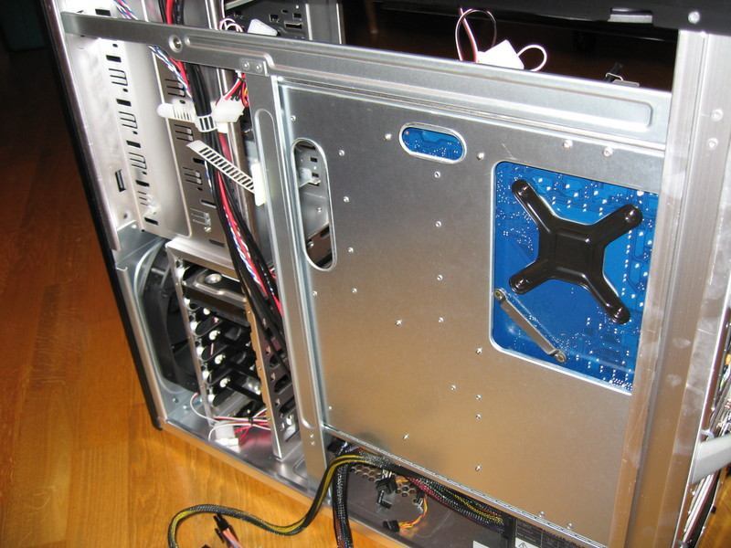

Mein Revised CM ATCS 840 Review (Teil 2)
Wie versprochen hier' mal einige Bilder.
attachment.php

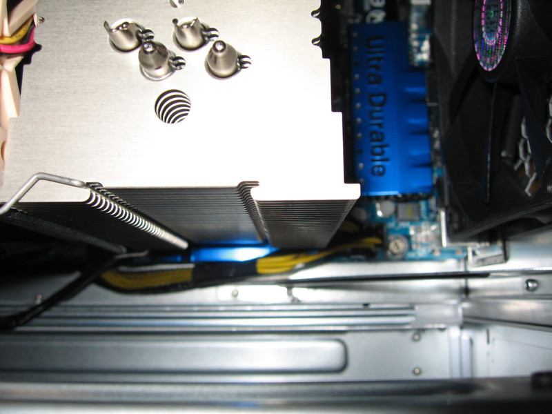

Der MoBo Träger. Man kann hier bereits erahnen, dass die besagte Querstrebe mit einem großen Kühler die Zugänglichkeit der ATX 12V Buchse arg erschwert.

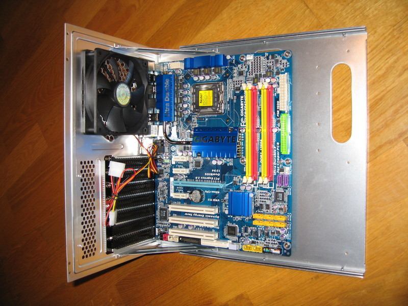

attachment.php

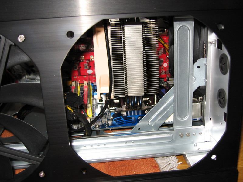

Der Platz zwischen Systemlüfter und dem Noctua.

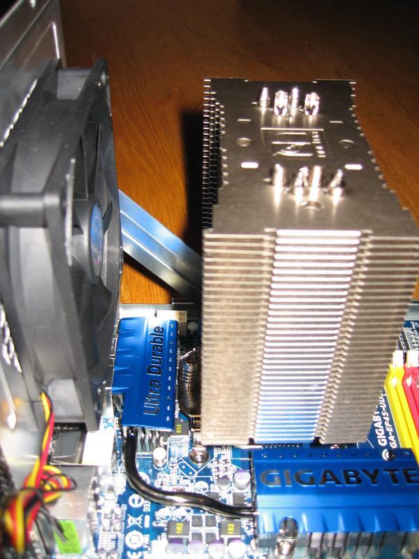

attachment.php

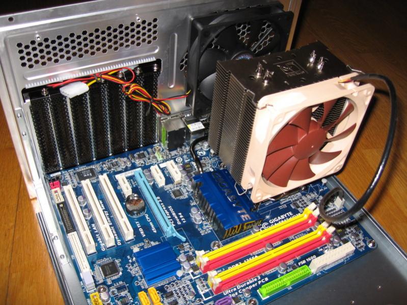

Der Noctua aufgesetzt, leider hatte ich zu diesem/damaligen Zeitpunkt nicht die viel interessante Rückseite fotographiert :hail:
attachment.php
... und die Rückseite. Das Montageloch ist für das EP45-UD3 also passend.

MoBo Träger eingebaut. Ab jetzt gehen mit der Verkabelung die eigentlich Probleme los.

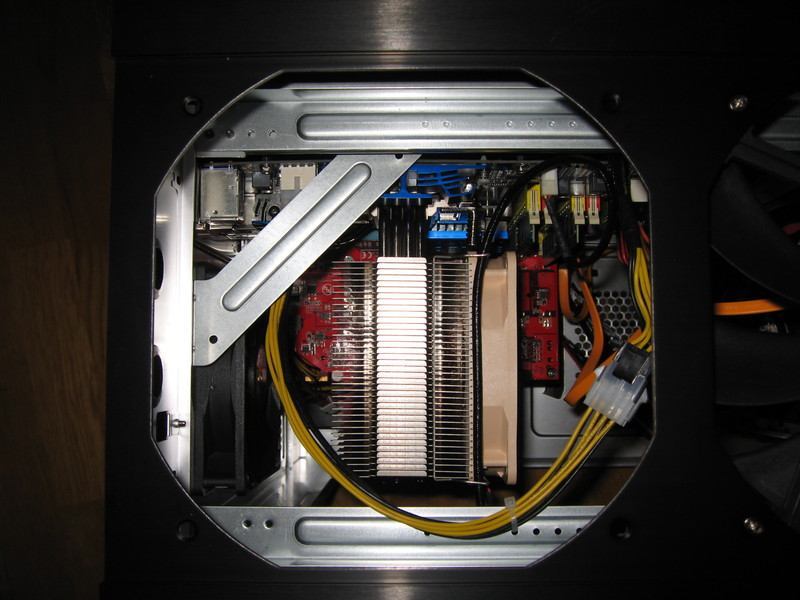

Mein Revised CM ATCS 840 Review (Teil 3)
attachment.php
Hier der verbaute Blick auf den besagten ATX Stecker. Yep, unter der Strebe isser :p . Wie wir im Bild weiter oben gesehen haben, kommt man mit großen, europäischen, erwachsenen und männlichen Händen nicht mehr an den Stecker ....
attachment.php
.. also wenigstens die eine Strebe vom Gehäuse selbst abgebaut. Die 45° Strebe ist am MoBo Träger genietet (selbst wenn man sie abbauen könnte - wie sollte sie wieder ran?)

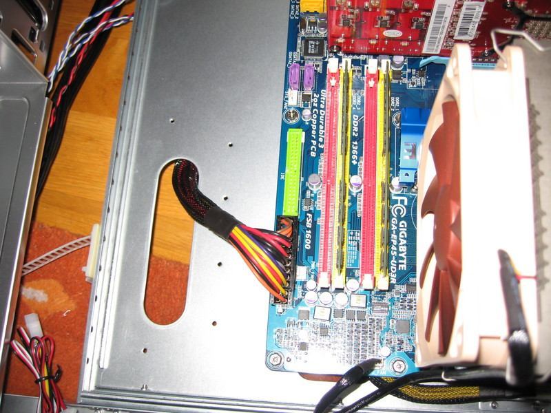

attachment.php
Der originale ATX Stecker eingepropft - nach 2h - sitzt leicht straff. Anschliessend fand ich die besagte Verlängerung, die ich dann auch einbaute. Also alles wieder raus :fire:
attachment.php
Ansicht mit der Verlängerung, sitzt prima.
attachment.php
Der 24poligge ATX sitzt recht locker, auch wenn es evtl. nicht den Anschein hat.

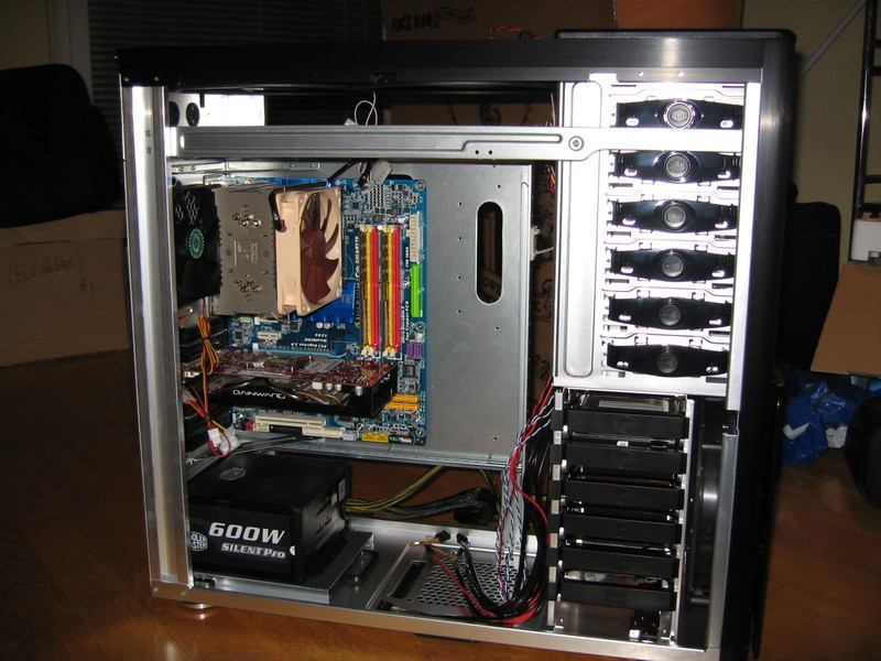

Hier auch noch einige Fotos des Cases, wirklich eins A das Ding und Platz genug.
Mainboard Schiene, und da hat sogar eine ganze Graka mit dem Wasserkühler platz:
Die Halterungen für 3 x 120er Lüfter
Innenansicht
Platz genug für die Verkabelung, und sehr gelungen das die HD Kabels ebenfalls an der Rückseite sind.
An die Seite kommt dann noch der MORA 2 Radi...
Also ich hatte keine Probleme mit dem Case und bereue den Kauf nicht. Genau das richtige um all die HW und eine Wakü zu verbauen.

@Cage: Im Bild #5: was ist das für eine pink-farbene Box?
Grüße
Olaf
Die Box ist die tban balancer luftsteuerung
