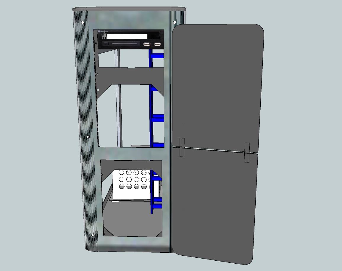

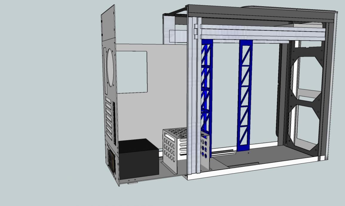

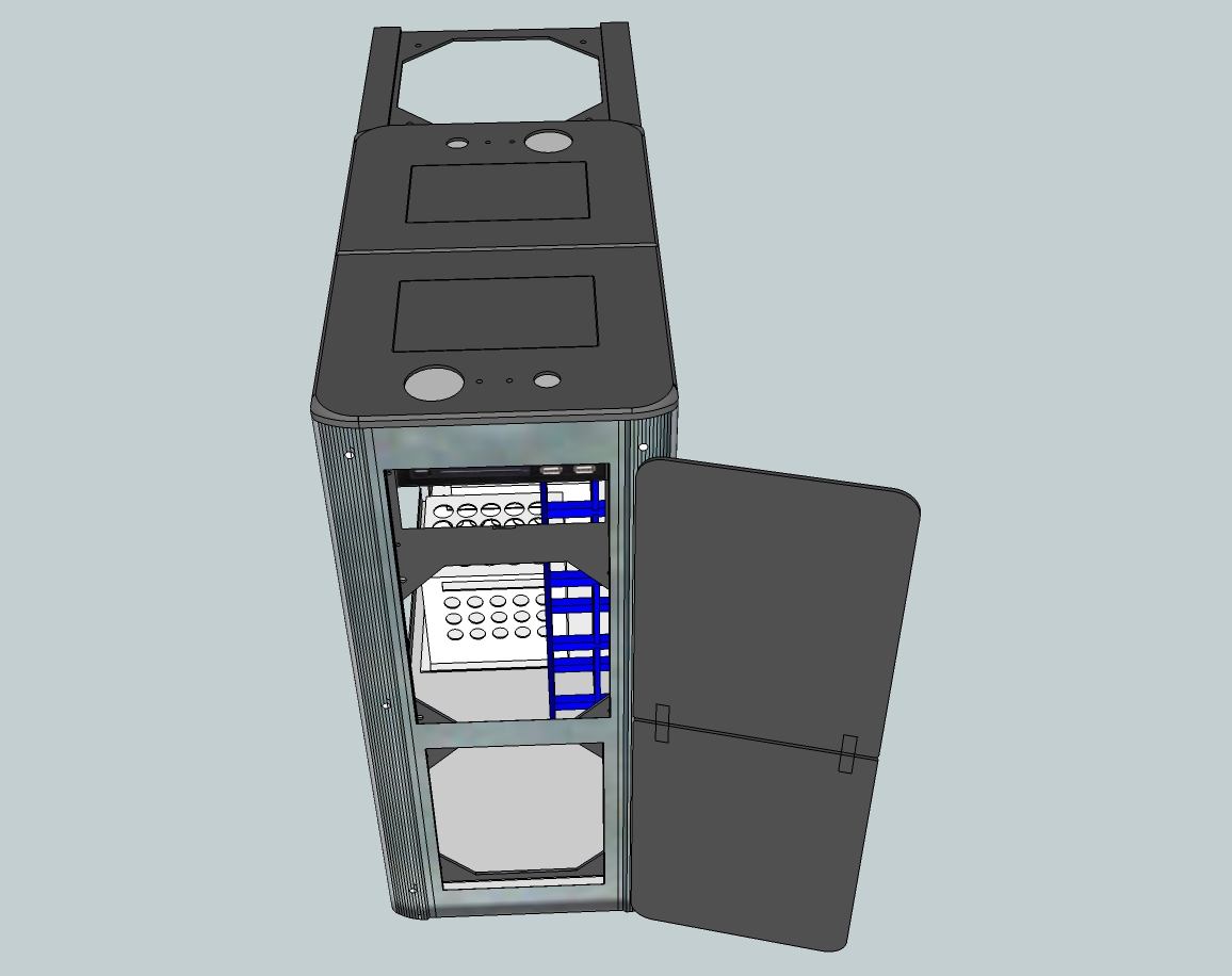

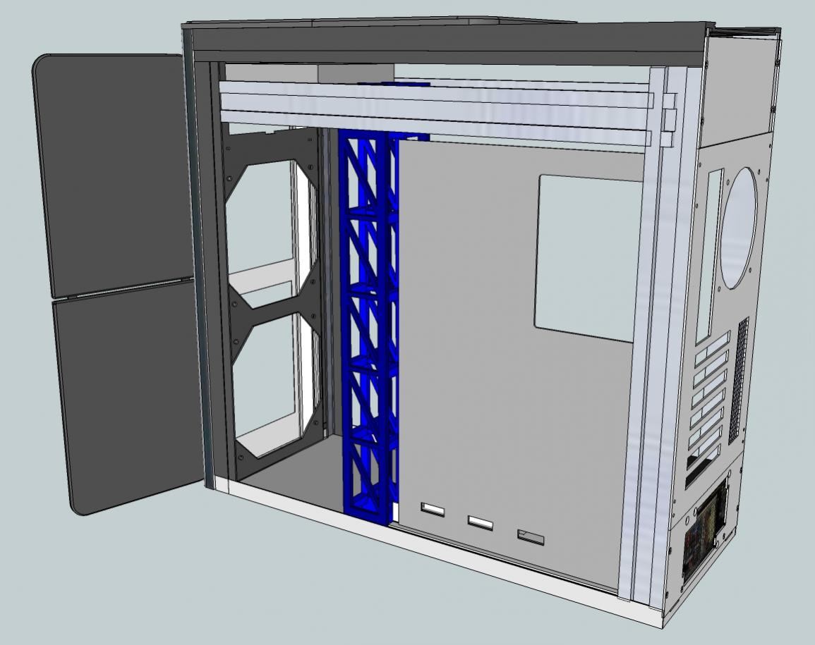

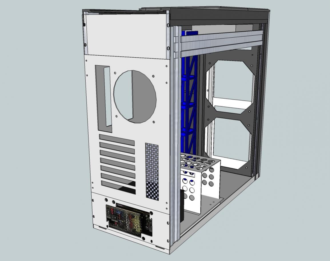

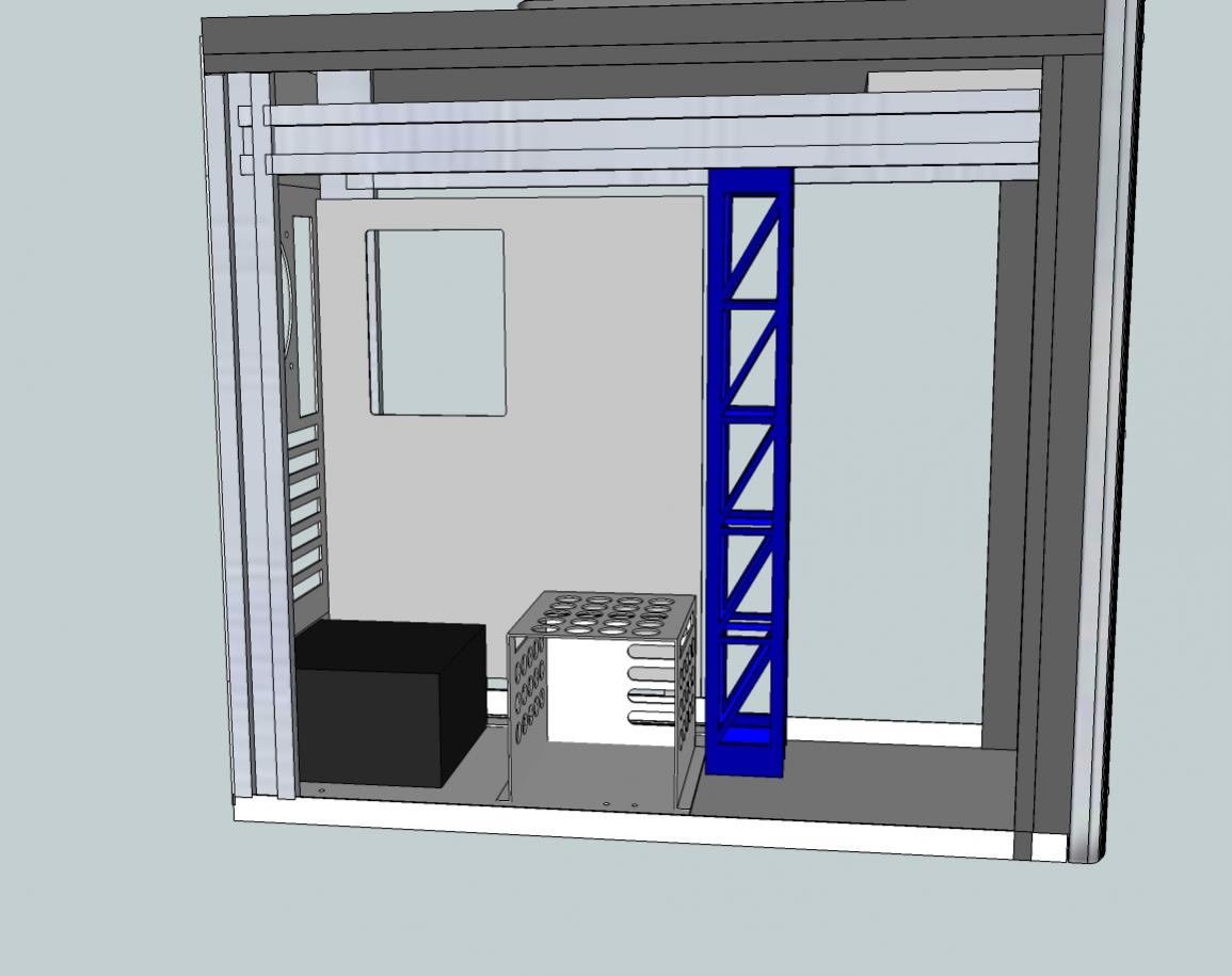

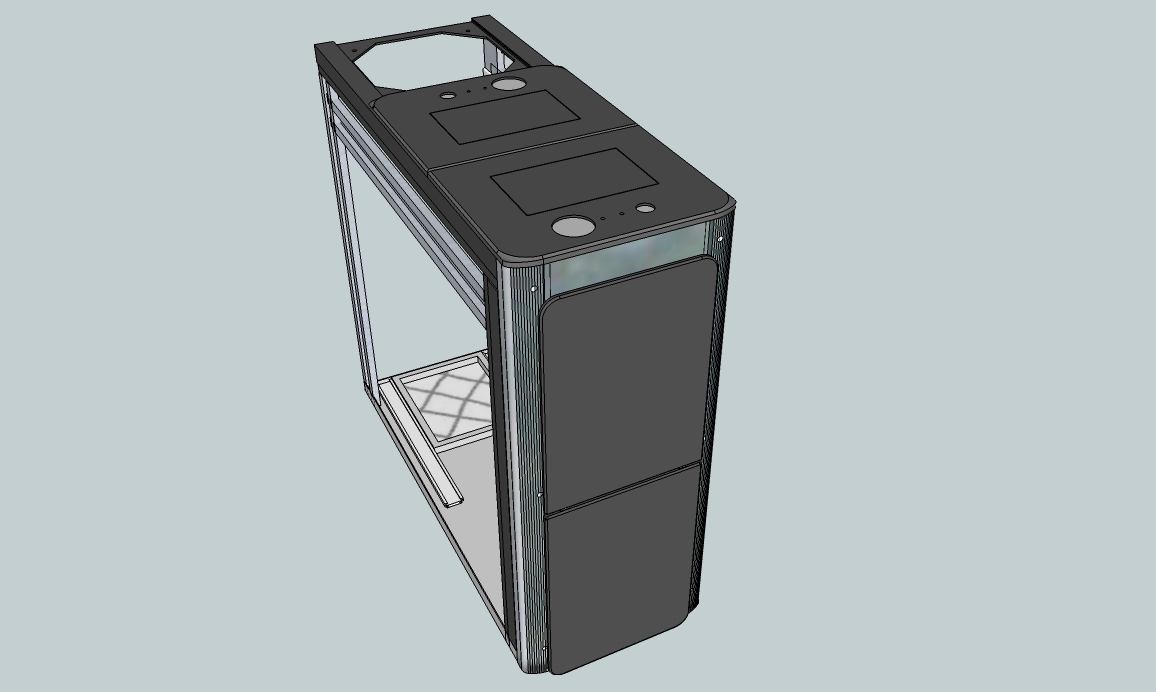

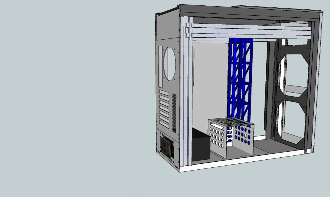

Jetzt fehlen nur noch die Rückwand und das mobo-tray

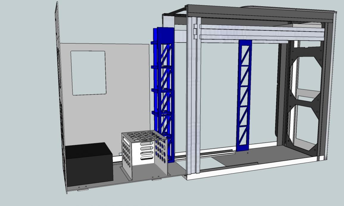

Kabelmanagementkanal.
---------- Beitrag hinzugefügt um 15:15 ---------- Vorheriger Beitrag war um 13:36 ----------

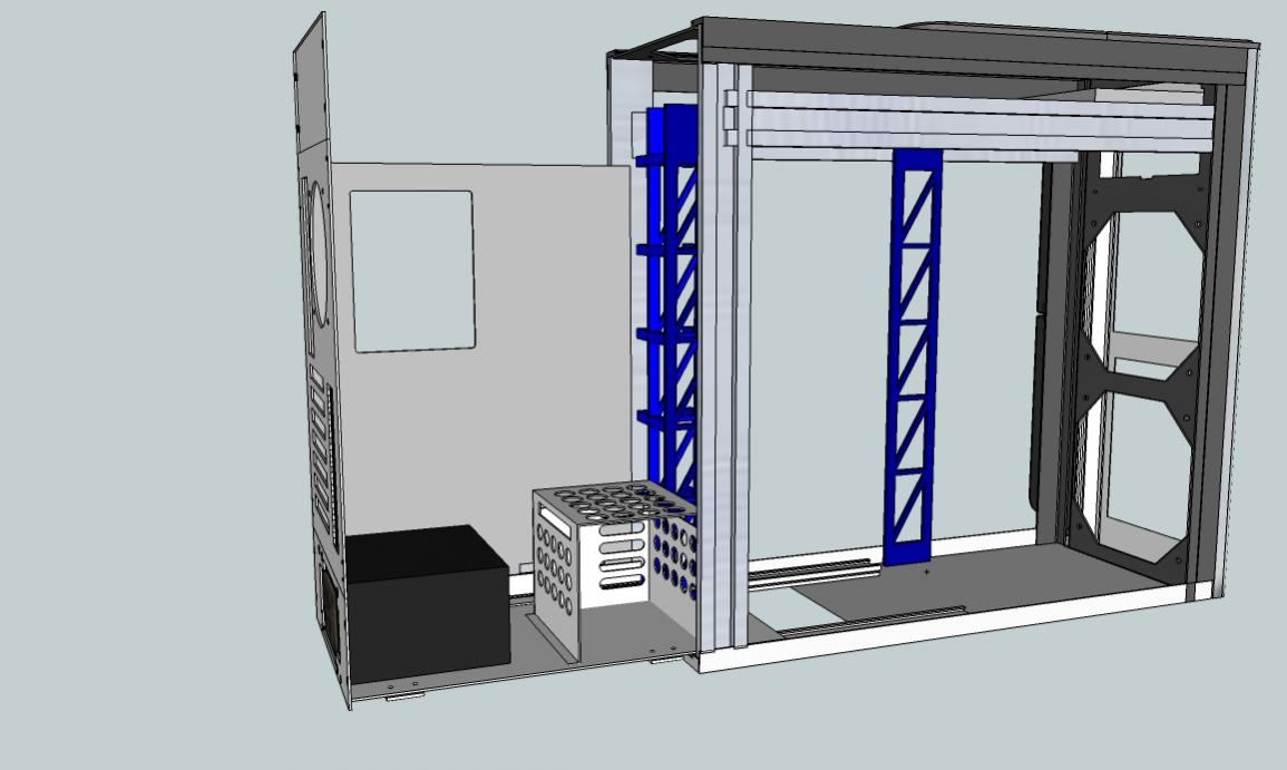

...und noch ein Bildchen mit dem ausgefahren tray....
@ mru
Na ich hab mir mittlerweile Gedanken gemacht, wie man eventuell aus dem Gehäuse einen ATX Cube machen könnte...
Werde das jetzt nicht für die PC realisation machen, die Idee aber später mal weiter verfolgen...
Bietet sich mit dem vorhandennen Tray hinten nämlich ganz gut an.
Die großen Lüfter würde ich auch wieder verwenden wollen. Dann hat man ideale Belüftung!
Schöne Grüße
Mecki
Ja ja.

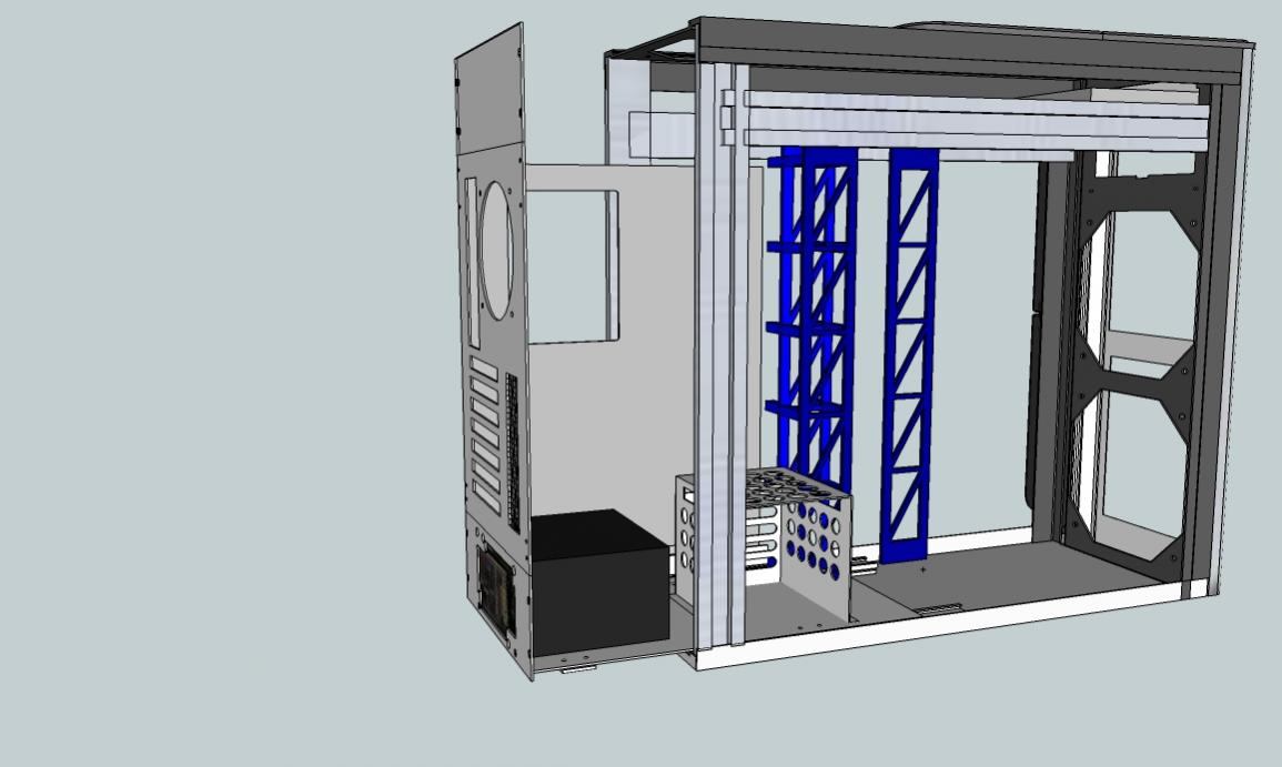

Hab den Widerspruch, bzw Nutzlosigkeit des herausnehmbaren mobo trays schon bei meinem V351 entdeckt. Wenn die Stromkabel und die Festplatten nicht mitrauskommen, kannste den tray gleich festschweißen.
Mit einer E-Kette könnte man theoretisch das NT Problem lösen, aber beim ATCS isitzt das NT schon so schön; und die original Schlitten haben mich auch nicht gerade begeistert.

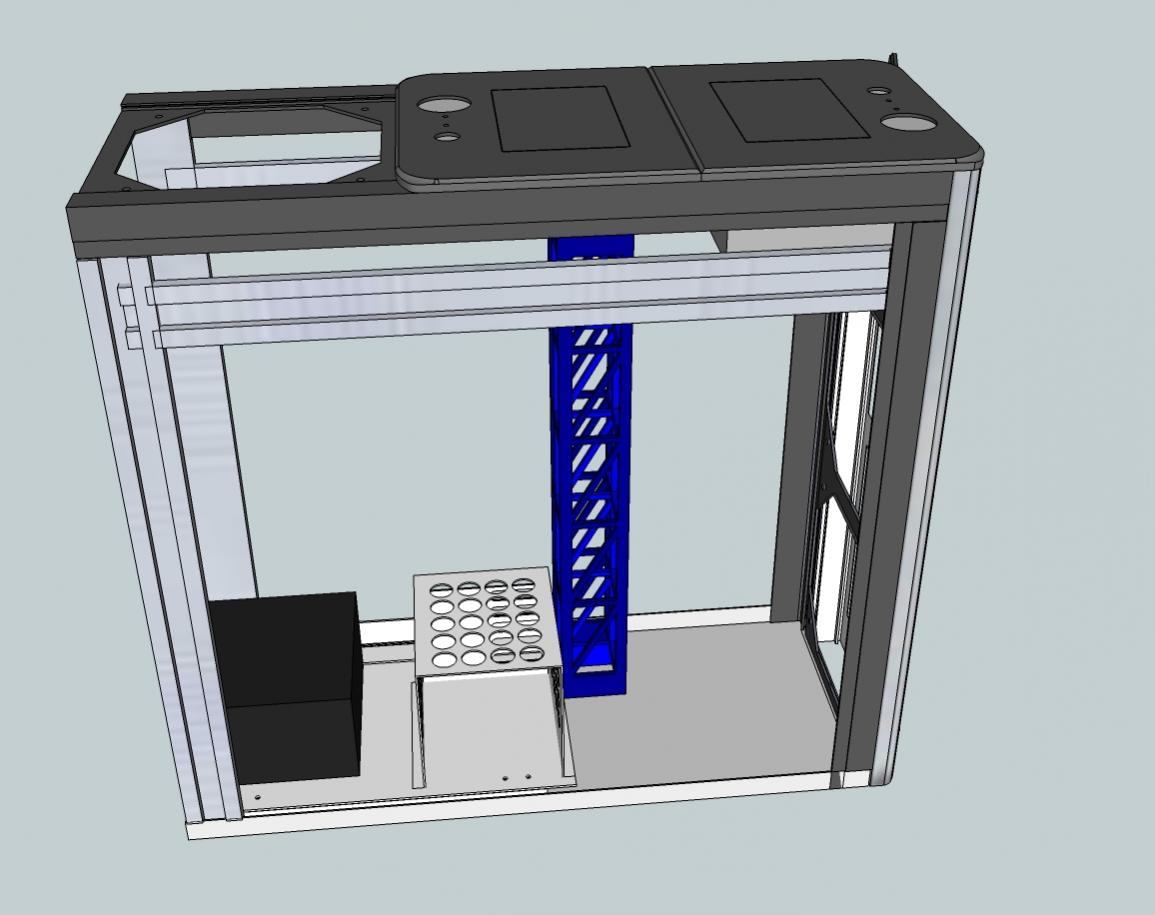

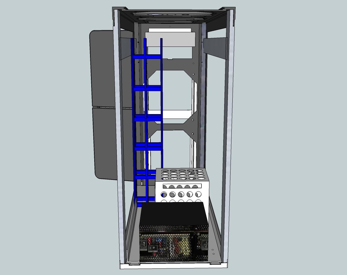

Ja, sowas ging mir auch schon öfters durch den Kopf- nur mit Wasserkühlung wären das noch mehr Verbindungen die zu machen wären. Könnte es so machen wie VJoe2Max, aber das ist doch ne andere Liga.
So! Letztes Sketch; sechs Bilder in eine wmv gepackt. Mist weder wmv noch mpg. Wer es sehen will muß zu overclockers.
Hier halt die rohen Sketches: achja, man darf ja nur fünf :wall:

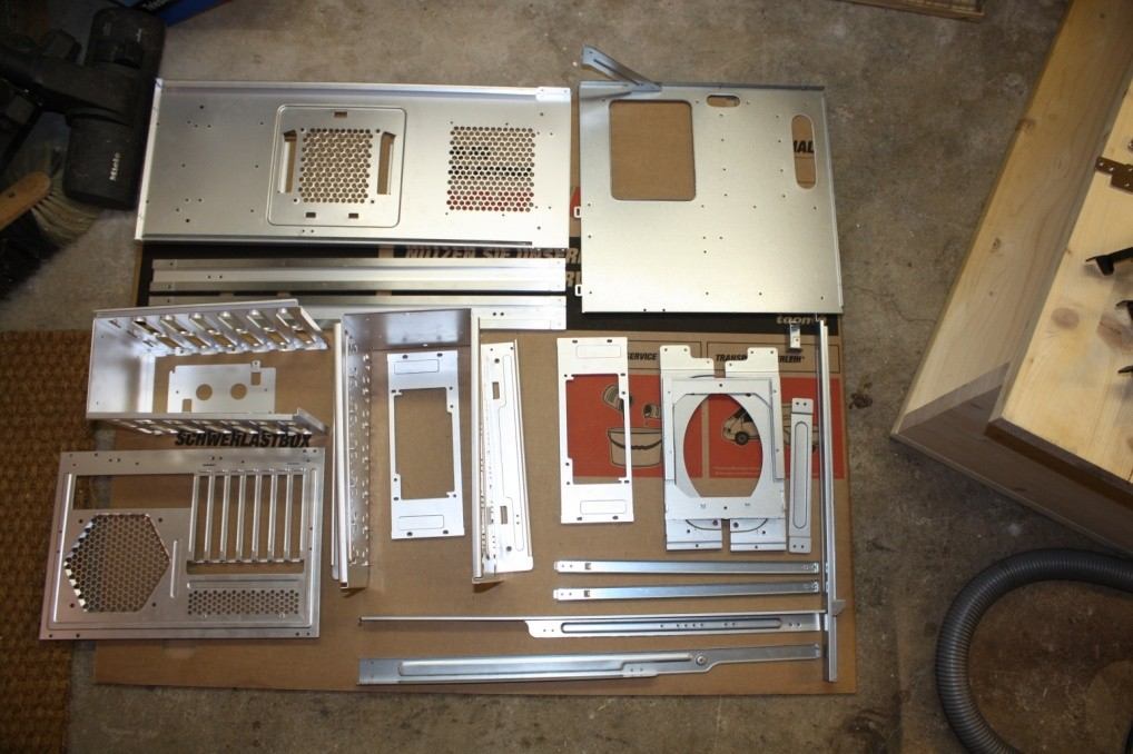

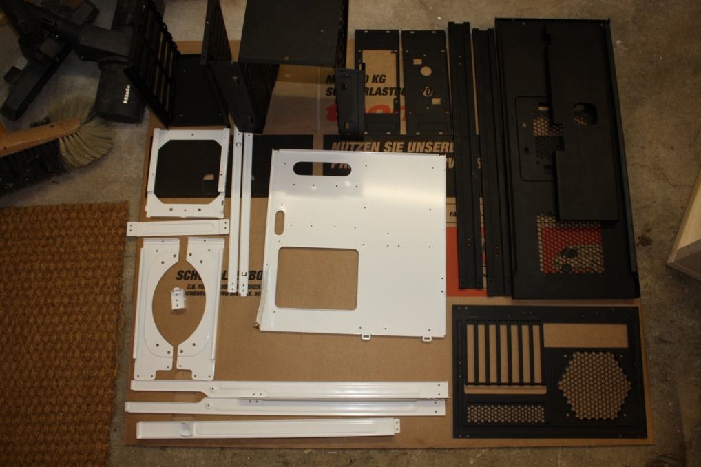

Kleiner Teaser, in den nächsten Tagen muss ich mich echt mal ans Worklog ransetzen...
Gehäuse entnietet - 11 Stahlteile, 9 Alu
Gehäuse zurück vom Bearbeiten, Stahlteile weiß, Alu schwarz.
