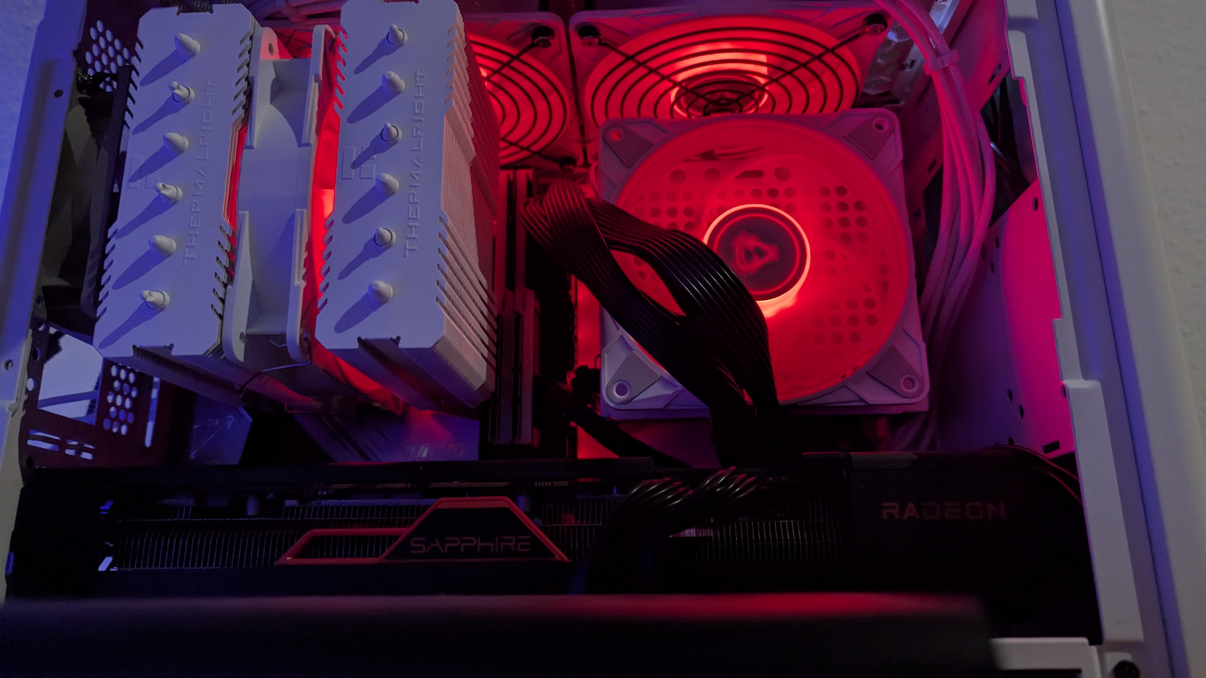

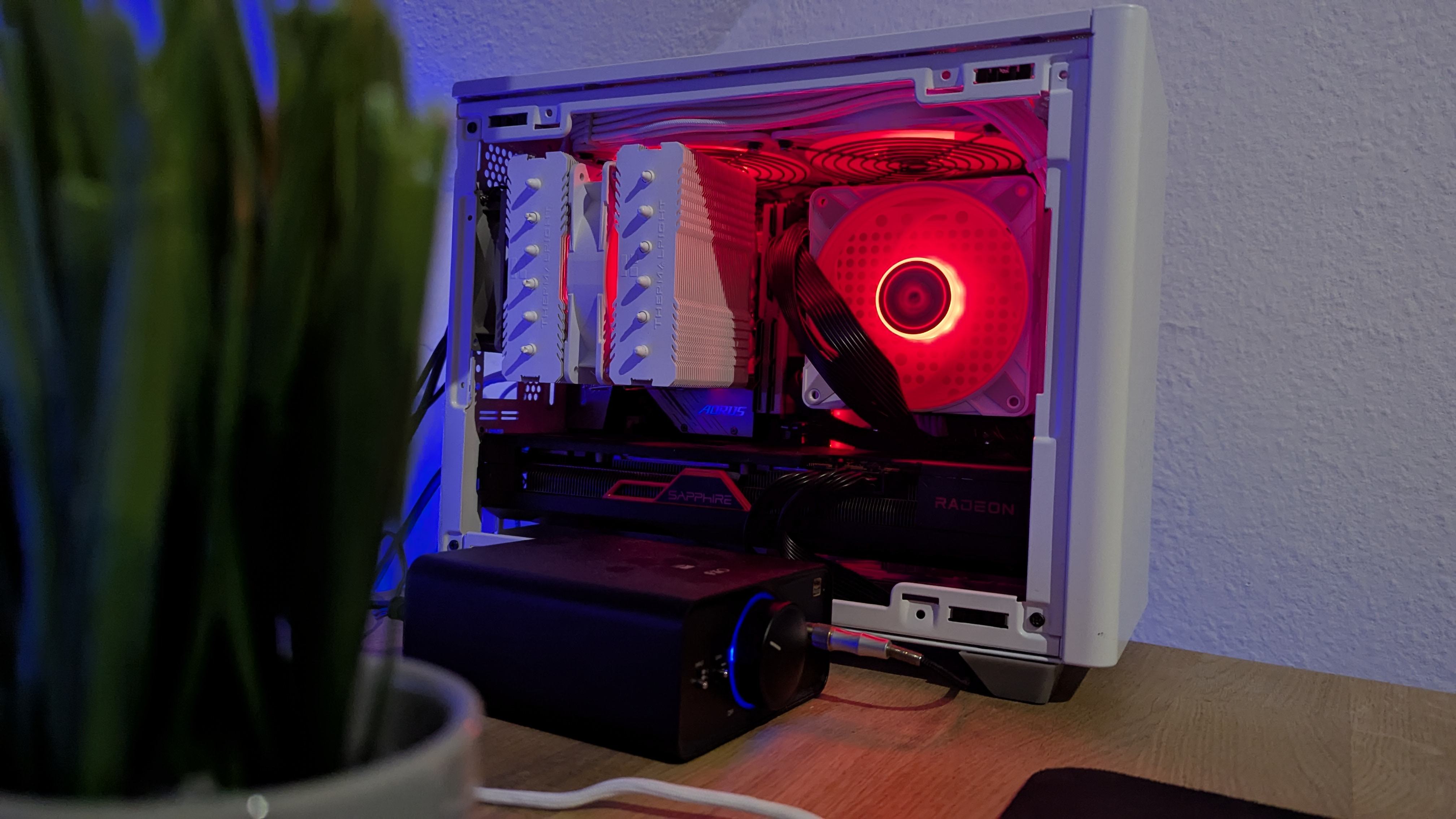

Hier mal nen Bild wie ich es hatte - so kann man sich falsch Erinnern...
Ich hatte die Lüfter auf Back-Intake, aber der Lüfter hinten hatte auch nicht gepasst - deshalb hatte ich es so gemacht wie auf dem Bild.
