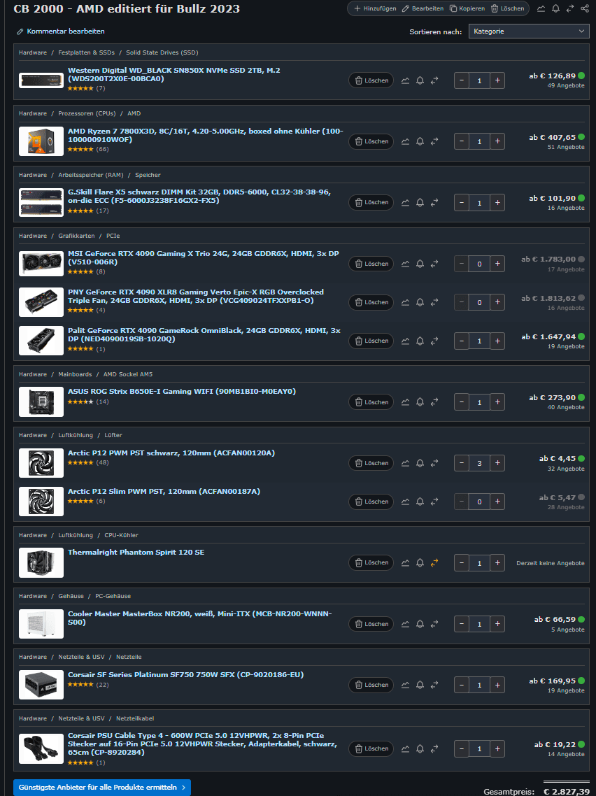

Soda habe alles zusammengestellt und möchte das jetzt so kaufen. Hätte aber noch paar Fragen :)
Build
Cooler Master NR200P mit Mesh
AMD Ryzen 5 7800X3D (gebogene Optimierung)
Thermalright PS120SE ARGB
ASUS ROG Strix B650E-I Gaming WIFI
Western Digital WD_BLACK SN850X NVMe SSD 2TB
G.Skill Flare X5 schwarz DIMM Kit 32GB, DDR5-6000, CL30-38-38-96
Palit GeForce RTX 4090 GameRock OC, 24GB GDDR6X, HDMI, 3x DP ( UV bis 300 Watt )
Corsair SF Serie Platinum SF750 750W SFX +
Corsair Premium 600W PCIe 5.0 / Gen 5 12VHPWR PSU Kabel - Passend für Type-4 PSUs über Dual 8-pin PCIe - 12+4pin Stecker - Mesh Paracord Sleeving - Schwarz/Weiß
(oberer Auslass) 2xArctic P12 PWM PST
(hinterer Einlass) 1xArctic P12 PWM PST
(unterer Einlass, wenn es passt) 2xArctic P12 PWM PST oder Silm
Dies ist das Video, dem ich folgen möchte, wenn ich meinen PC baue
Von hier habe ich nützliche Informationen. Thx 4 dass
Frage 1.) Kann ich mein Gehäuse zu 1000% schließen, wenn ich das Corsair Premium 600W PCIe 5.0 / Gen 5 12VHPWR Netzteilkabel verwenden möchte. Kann ich mich ohne Probleme mit dem Seitenteil "verbiegen". Die Wohnung sollte auch nicht brennen :)
Frage 2.) Ich möchte die VRM Abdeckung des Mainboards entfernen, um einen weiteren 120mm Lüfter wie im Video zu installieren. In dem Video ist ein Asus-Board, aber eine Generation älter wie meine. Sollte das kein Problem für mich darstellen oder ?
Frage 3.) Es sind sehr viele Lüfter verbaut. Haben diese solche Y-Adapter, die ich alle zusammen an das Mainboard anschließen kann oder muss ich etwas extra kaufen? Es muss nicht super sauber aussehen, aber halbwegs aufgeräumt reicht.
Frage 4.) Ich werde sehen, was unter die Grafikkarte passt... wenn es zu eng ist und nur eine Slim 12 nach unten passt, sollte ich darauf verzichten? Ich habe gelesen, dass die Temperatur höher ist, wenn die Grafikkarte zu nahe am Lüfter sitzt.
Gibt es sonst noch etwas, worauf ich achten muss, woran ich im Moment nicht denke?

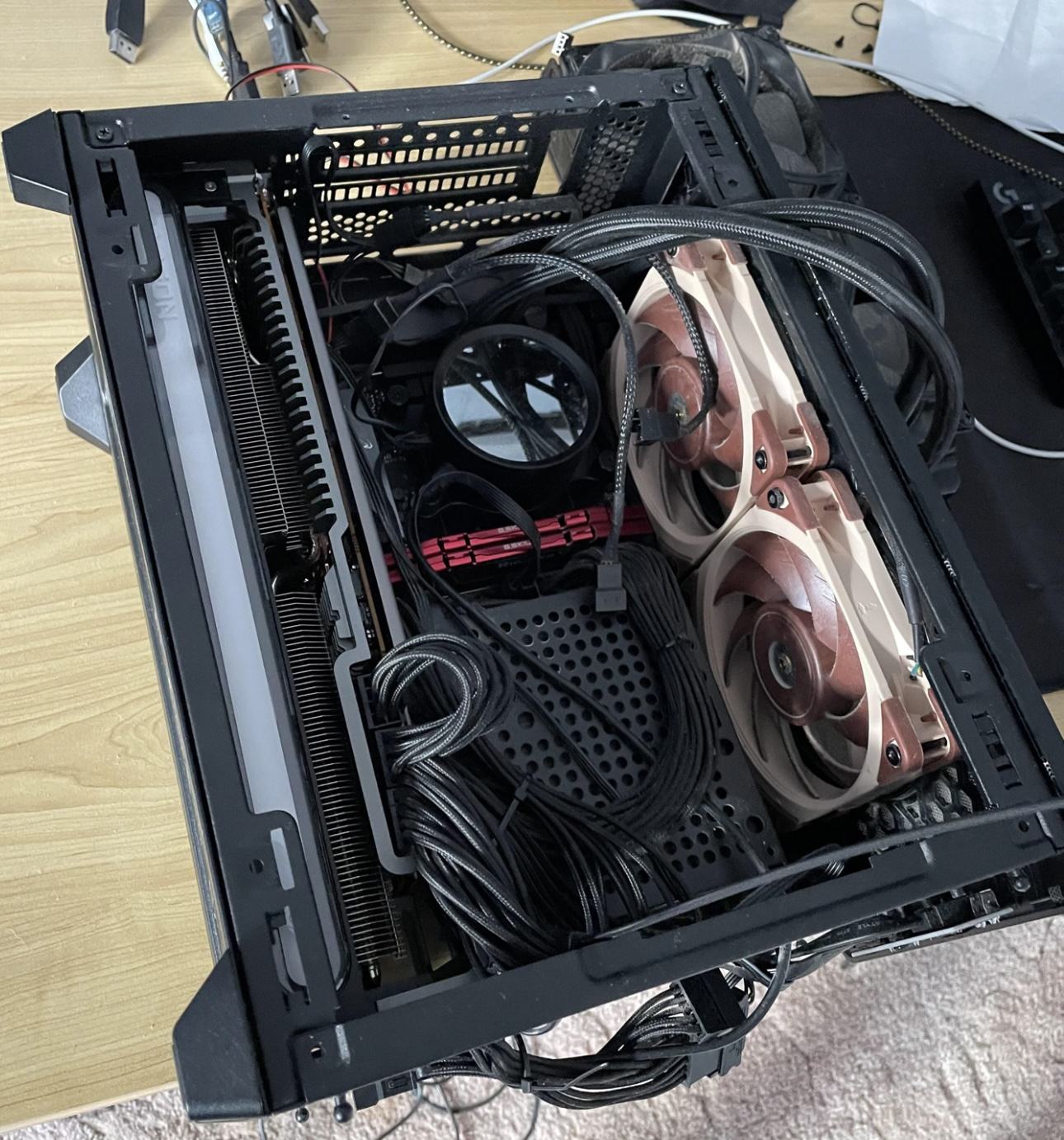

HI ich hatte mal vor glaub ich 1-2jahren einen nr200p build mit damals 3090er strix und nh-u12a
War dann auf atx aber mag nun wieder zurück ins nr200.

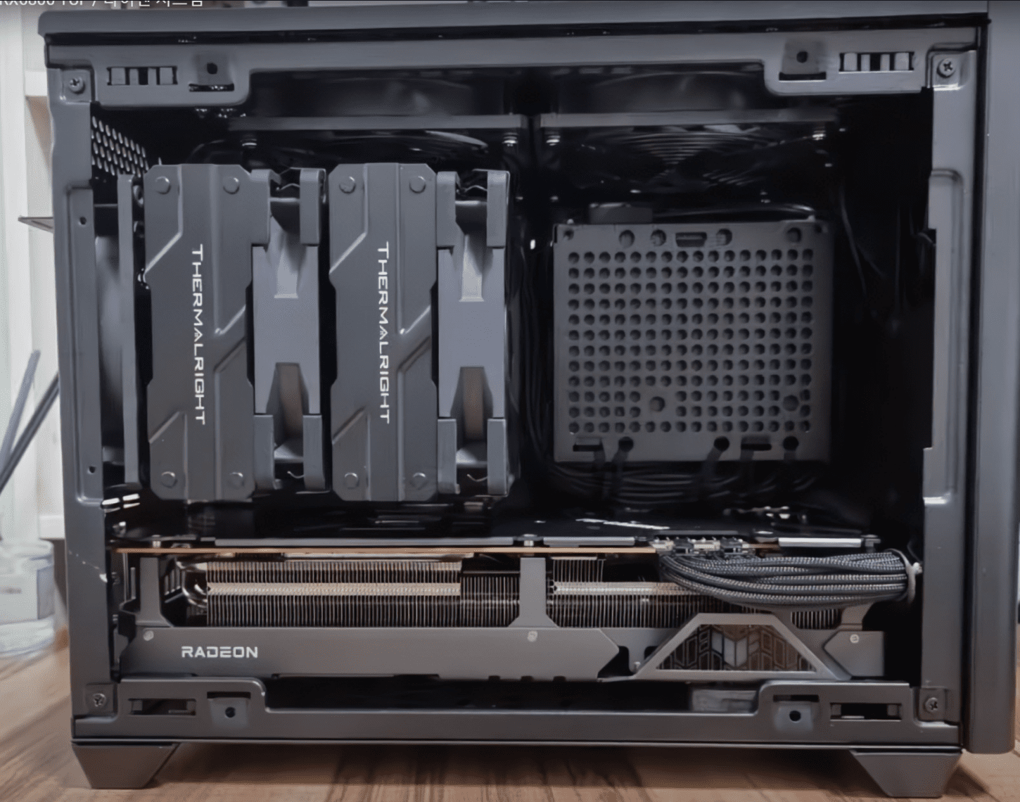

Würde meinen 7950x3d und 7900xtx nitro+ verbauen ( soll anscheind passen mit gehäuse unten öffnen)
Board hadere ich zwischen b650e strix oder Asrock b650.
Nun mei frage damals war der u12a der kühler wenn man mesh panel benutzt hat. Ist des immer noch so oder ist da inzwischen was bahnbrechendes passiert. ( seh auf vielen bildern den 120se)
Optisch bin ich halt noctua fan.
( ausrichtung denk ich dann von aussen nach innen beim kühler passt ja.
Hab keinen Vergleich zum u12a, aber der PA120SE kühlt besser als mein alter D15 ;)
Die Nitro passt auch rein wenn man den Boden schließt, Kühlermäßig würde ich den Thermalright 120se bei Glaspanel nehmen und bei Mesh den Noctua C14s, im dem Gehäuse nehmen sich beide nicht viel.

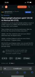

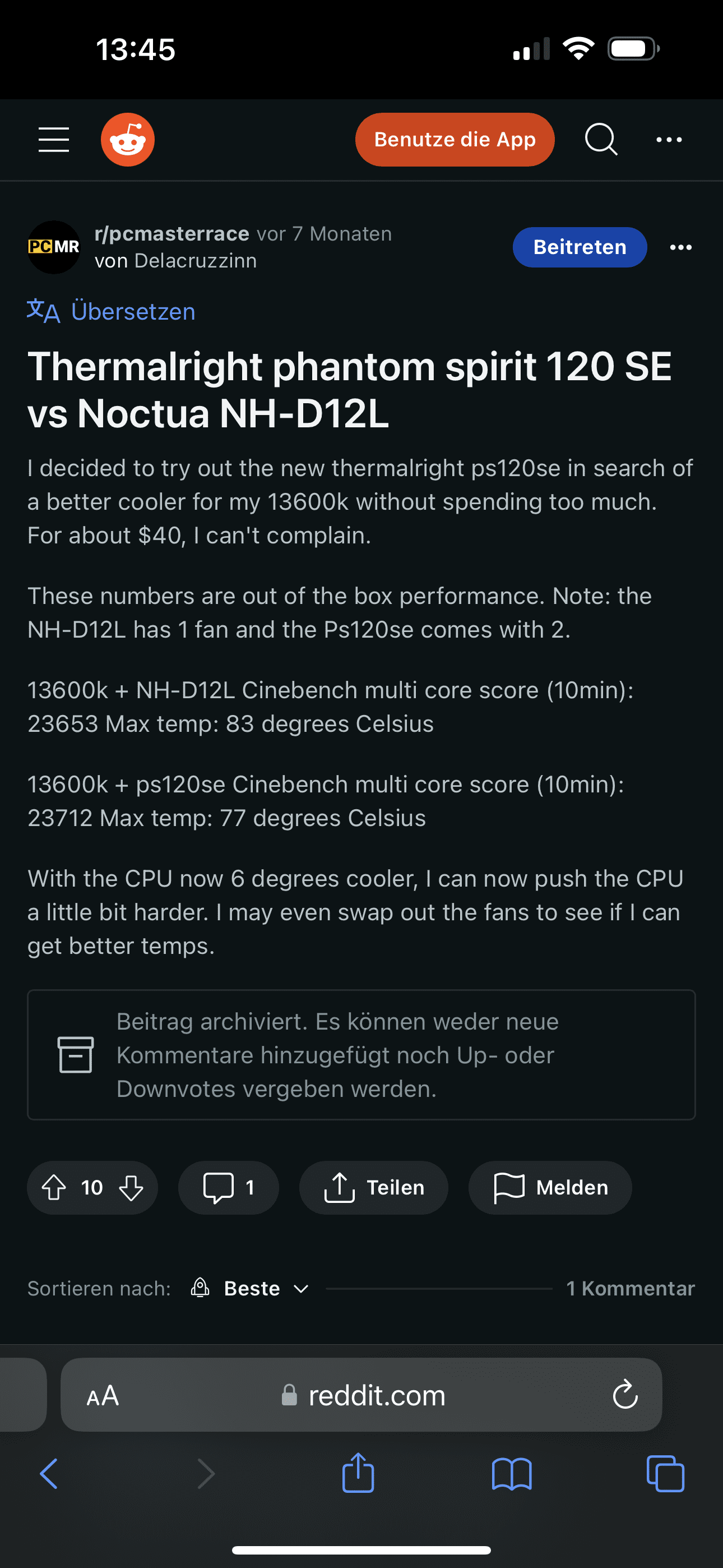

Passt der D12L nicht auch mit dem TG Panel?
Hätte ich nicht meinen Mugen5@Noctuas, würde ich wohl den D12L nehmen
Ja der passt auch aber der PA 120se kostet nur 39€ und hat mehr Leistung als der Noctua für 99€.
Wow, krass, das wusste ich nicht. Das man bei Noctua natürlich für Zubehör, Garantie, Verarbeitung und Service extra zahlt, ist denke ich jedem klar. Aber das ein CPU Kühler für 40% des Preises auch noch besser kühlt ist schon krass.
