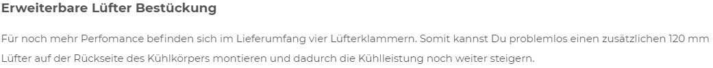

Was spricht gegen 2 Lüfter auf dem CPU-Kühler, laut Alpenföhn liegen dem Dolomit 4 Lüfterklammern bei!

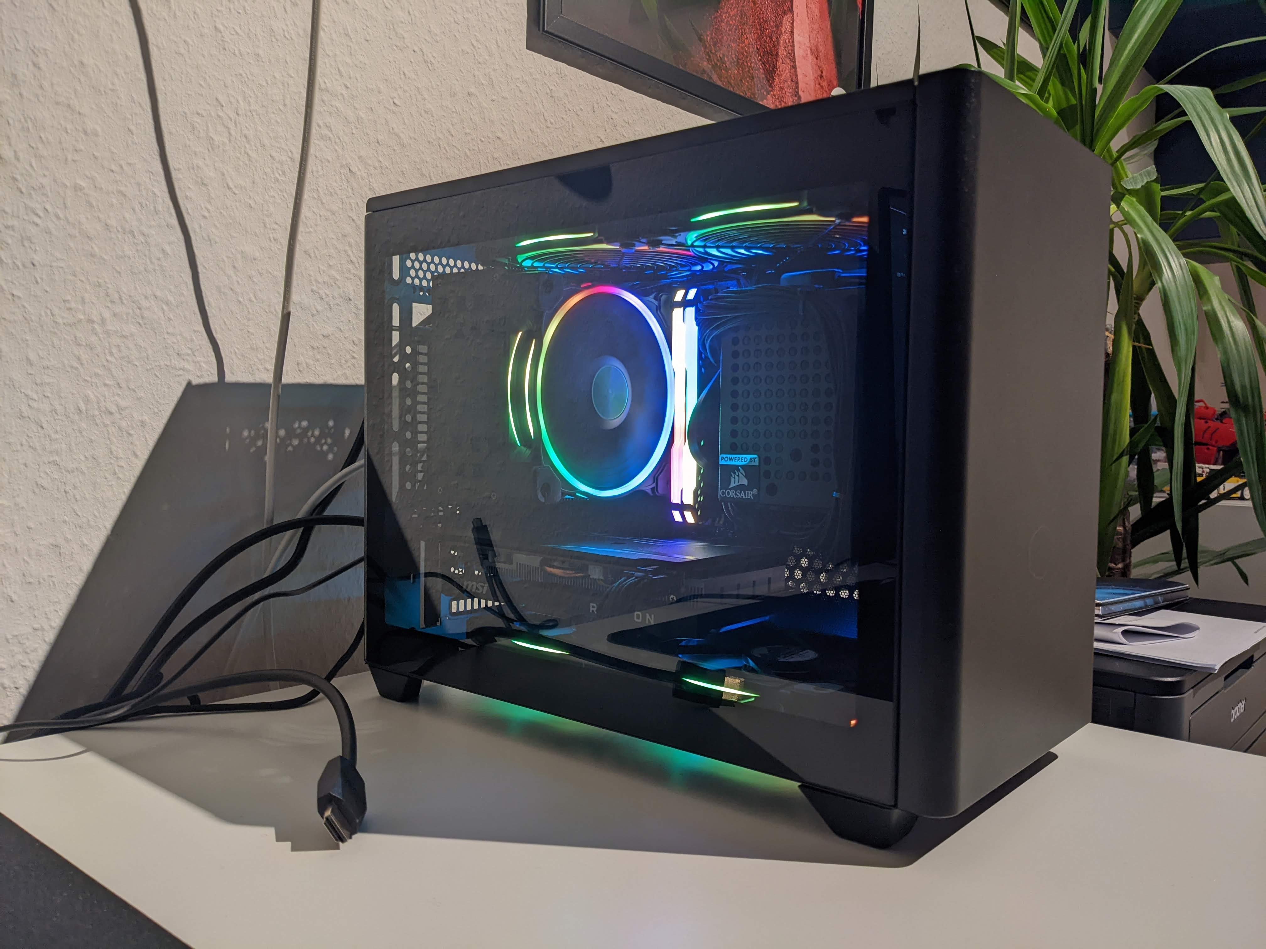

Hier mal mein Build und ich habe lediglich oben 2x die Arctic P12 A-RGB verbaut.

ASUS x NOCTUA x Cooler Master NR200P Max Build
So, hier ist nun mein Build. Der zweite Lüfter für den Dolomiti hat leider nicht mehr gepasst, das Board ist im Weg. Die 4 Gehäuselüfter habe ich aktuell alle an CASE-FAN, mal sehen, wie das so laufen wird. Danke an alle für den Input.

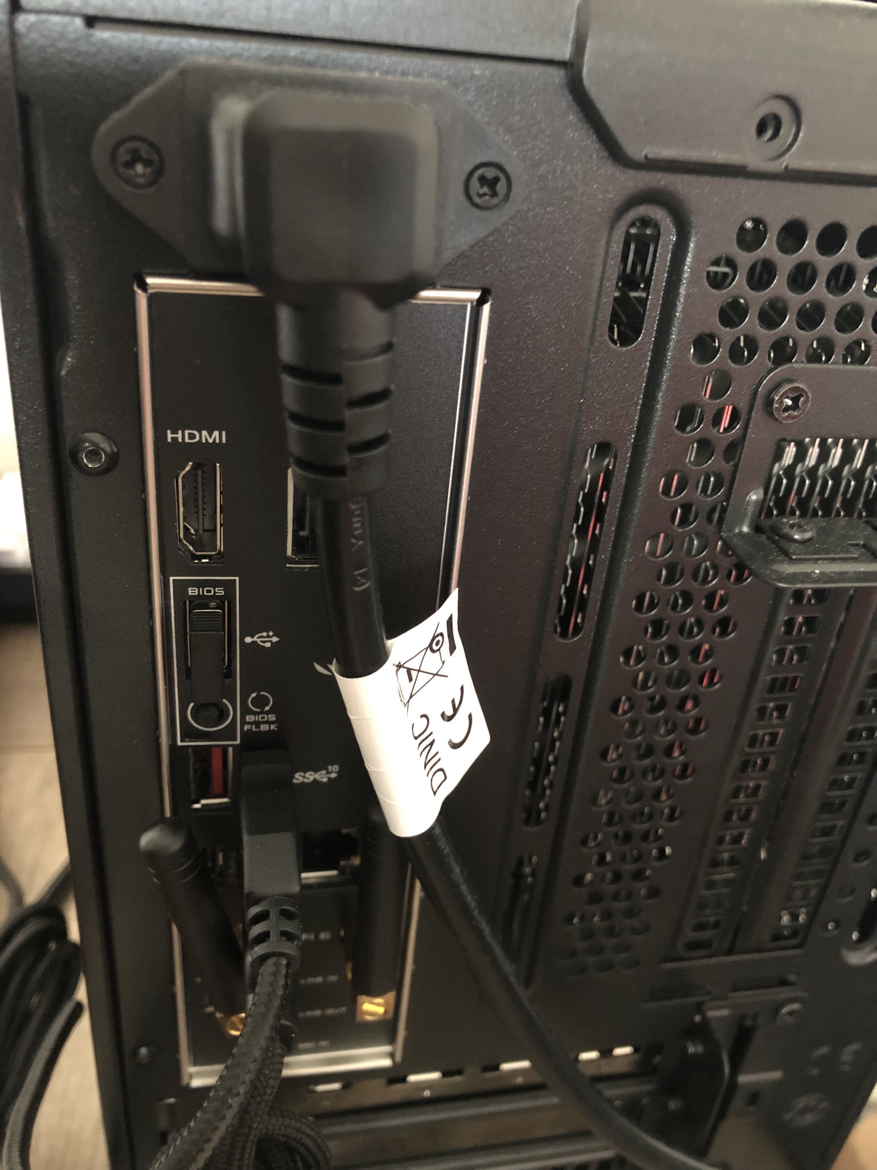

Habe mir jetzt ein STRIX B550-I geholt, als Ersatz für das Gigabyte B450I. Allerdings passt das Strix irgendwie nicht 100%ig ins Case? Der USB Flashback Button lässt sich nicht bedienen, sobald ich das Board festschraube. Werd wohl mal nach anderen Standoffs schauen...
hmm wie meinst du das 100%ig, wo passt es denn nicht?
Habe es auch verbaut und hatte keine Probleme.
An der LAN Buchse kann man es etwas erkennen, das Board sitzt leicht zu tief. Sind die Standard Abstandshalter vom NR200. Liegt das an Fertigungstoleranzen?

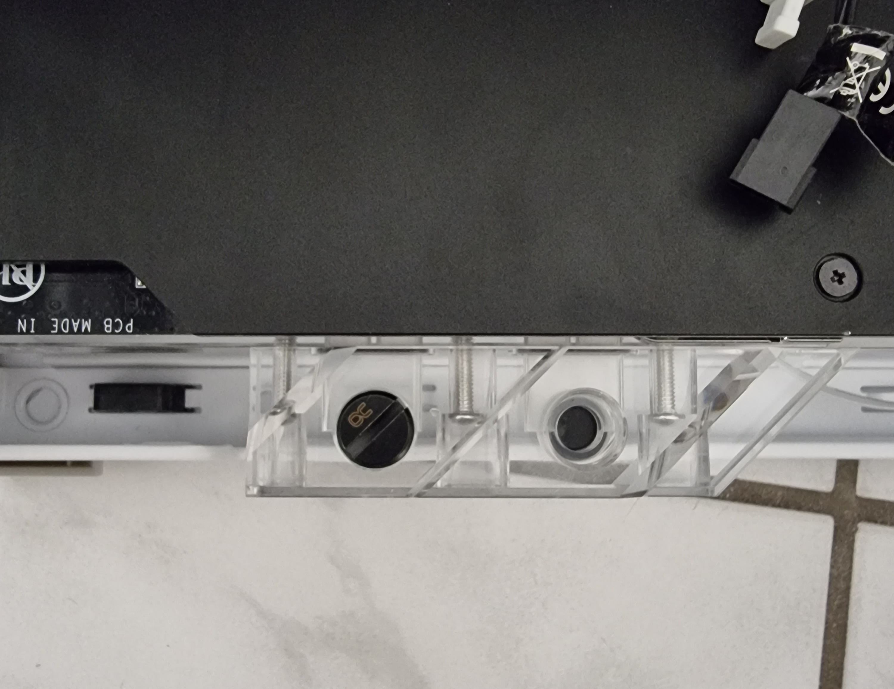

Gigabyte Z690I Aorus Ultra und Alphacool Kühlblock auf der Aorus Xtreme 3080 ist leider zu breit...
Gibt ein CM Riser bei Amazon für knapp 60€.
Die hab ich auch gefunden, sind aber alle so lang. Hätte aber gerne das kurze, damit ich nicht noch mehr Kabelsalat habe.
Trotzdem Danke :)
Laut Alphacool ist der Kühlblock 146mm.
Für das TG fehlen aber mindestens 5mm und für das Mesh 2mm.
Habe mir jetzt das Lian Li Q58 bestellt, hoffe damit keine Probleme zu haben.
