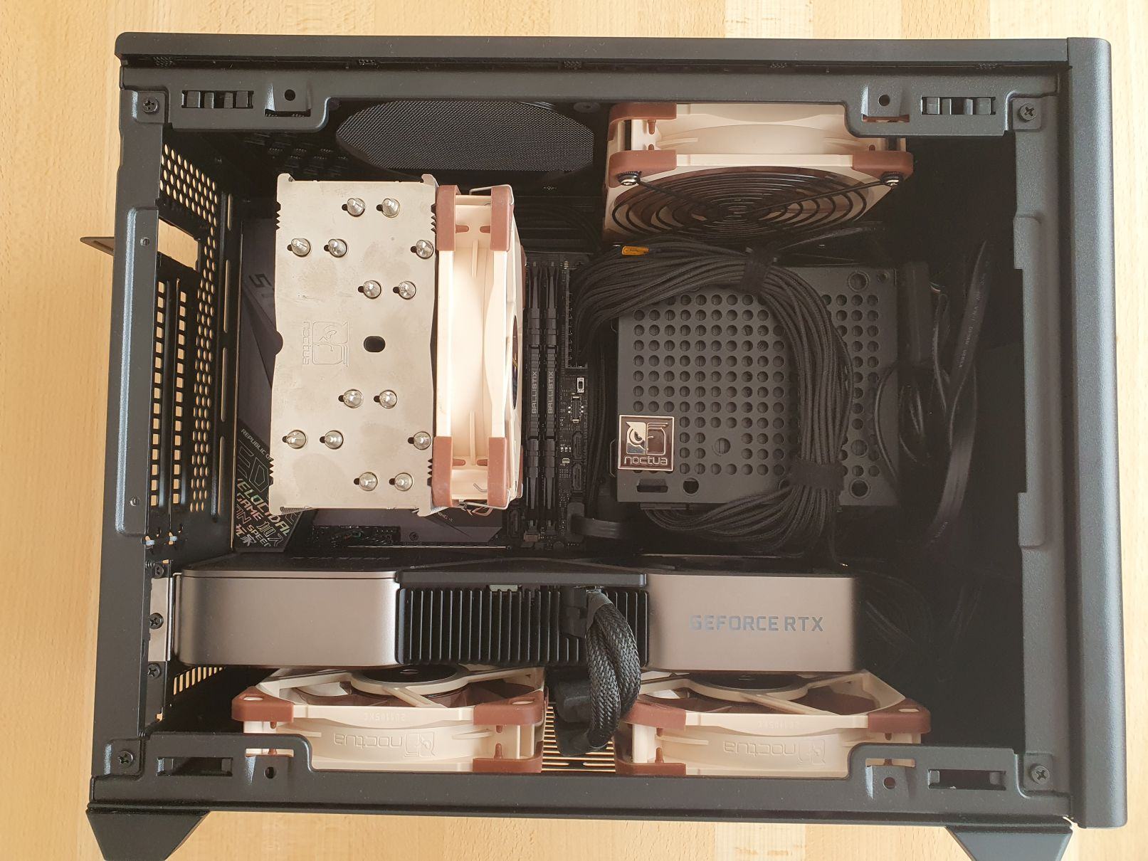

Sooo, hab heute den vierten Lüfter bekommen und noch ein wenig getestet, alles hoch professionell mit den Foliensensor meiner ehemaligen Wasserkühlung 😁
Die Lüfter liefen alle mit 1200rpm (am Qadro so eingestellt) getestet wurde mit CPU z Stress CPU für 20min., ist nicht so aggro wie Prime 95
Die Innentemperatur war konstant bei 21°c
1x Arctic Slim + 2 x Scythe Max. 66,5°c Ave. 65,9°c
Noctua 14mm x 90mm + 2x Scythe Max. 66,6°c Ave. 66,1°c
1xScythe 25mm Front + 2 Scythe Max. 66,5°c Ave. 65,2°c
Noctua 14mm x 90mm + 3x Scythe Max. 65,5°c Ave. 64,3°c
4x Scythe Max. 64,8 Ave. 63,5°c
Tja, wirklich viel hat es nicht gebracht aber besser als nichts, eventuell hab ich damit den ein oder anderen einen unnötigen Lüfter kauf erspart.
Sag Mal wie zu Hölle hast du hinten den Lüfter reinbekommen?
Hast du diesen kühler über dem IO dingens entfernt?
Habe gerade den Fuma 2 da und wundere mich das es nicht passt. :d
Liebe Grüße, Rick
Oh sry, das hab ich gar nicht dazu geschrieben 😁
Das was du auf dem Bild siehst ist mit einen Asus B350i, mit dem ASRock welches jetzt verbaut ist passt das nicht mehr, hab da jetzt wieder den Noctua angeschraubt.
