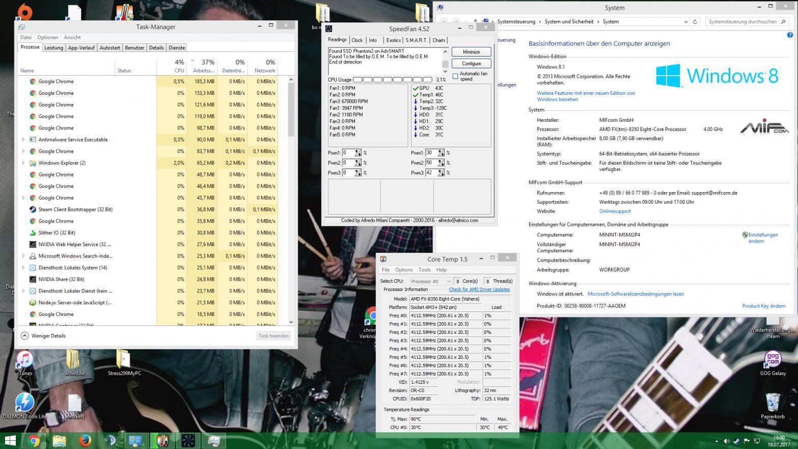

Ich wollte meinen Computer mal aussaugen und habe dazu das case geöffnet. Da ich nicht so bewandert mit computern bin, habe ich einfach den staubsauger an die ventilatoren gehalten und gesaugt. Ich wollte ausserdem den ventilator vom prozessorkühler abnehmen, dazu habe ich das stromkabelm vom motherboard getrennt, aber den ventilator am ende doch nicht abbekommen. Habe mir dann gedacht: "na gut, was solls. gesaugt hast du ja, dann wieder das kabel ins motherboard und case zuschrauben. Als ich den rechner angemacht habe, stellte ich sofor fest, das in den ersten 20 sekunden (da wo ich mein computerpassword eingeben muss) der rechner, meine tastatur und maus nicht erkennt. wenn der rechner es dann erkennt, bin ich auf dem desktop und alles ist mega lahm. jede datei oder ordner oder browser den ich anklicke, dauert ewig bis es sich öffnet.
Als Anhang habe ich noch einen screenshot hinzugefügt, für leute die sich mit den daten die dort gezeigt werden, auskennen.

Vermutlich liegt der CPU-Kühler nicht mehr komplett auf der CPU auf. Überprüfe ob er wirklich plan und fest auf der CPU sitzt.
Im BIOS sollten auch die Temperaturen deutlich höher sein. Eventuell throttelt die CPU auch wegen Überhitzung.
Die CPU-Temperatur sollte im Leerlauf um 35 - 45C° liegen. Zumindest bei offenen Gehäuse. Checke das mal.
Da kann ich madjim zustimmen, wenn dann liegts vermutlich an der CPU...
Mir kommen 30 °C core temperatur bei den Temperaturen grade ein bisschen wenig vor...Sicher dass du bei Speedfan die richtigen Temperaturen anzeigen lässt?

Die Temperaturen sind wie man auf deinem Screenshot sieht in Ordnung. Der Fehler wird wo anders liegen.

Passt :) Kannst ja bei gelegenheit nochmal in Speedfan schauen, wie die Temperaturen jetzt sind. Scheinbar war die CPU so heiß, dass ein falscher Wert ausgegeben wurde.
@mastergamer: Wie kann man sicher sein, dass die CPU <50°C hatte? An dem Tag an dem er sein Thema gestartet hat, hatte es 30 °C außentemperatur, also mindestens 25 °C im Zimmer.
Wenn dann die Temperatur nur 30 °C beträgt, ist das eigentlich schon unrealistisch. D.h. der Sensor hat wahrscheinlich bei diesen Temperaturen nicht funktioniert. Vermutlich war er auf >90 °C
