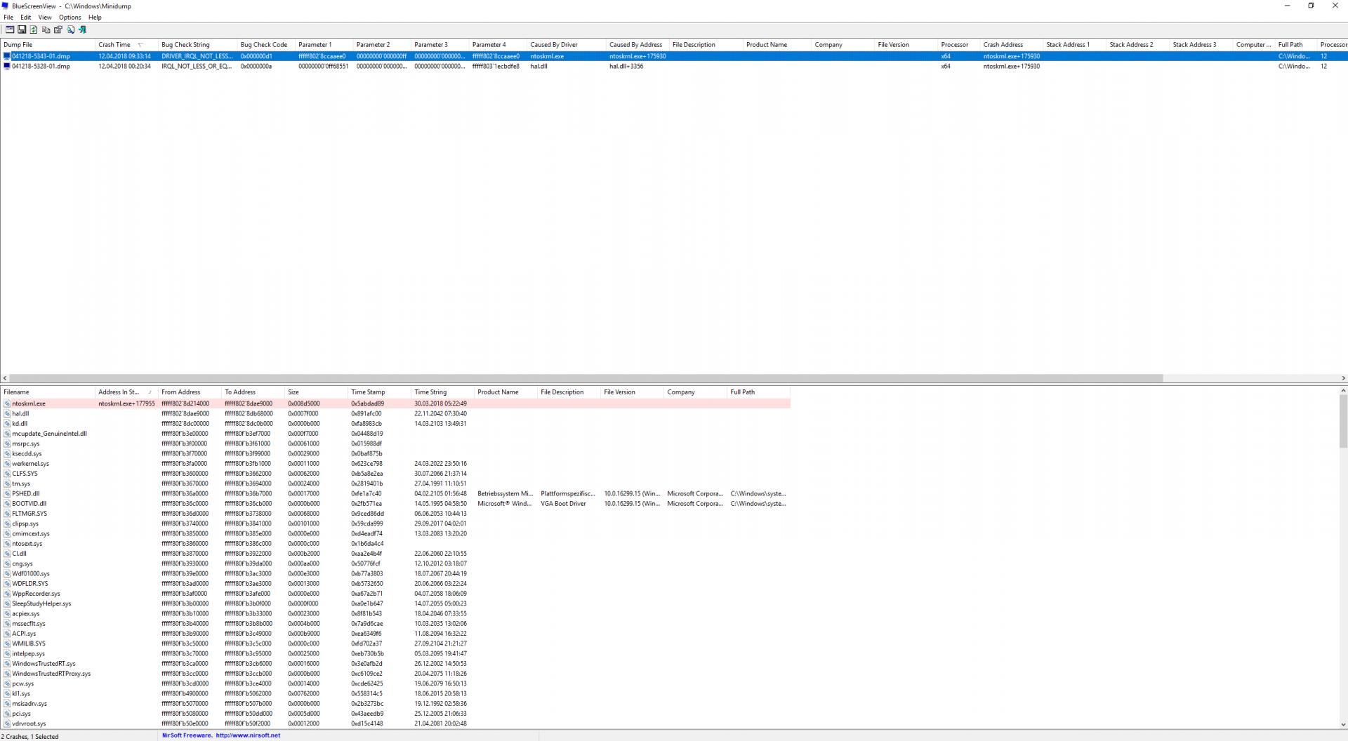

Hab vorhin noch BlueScreenView installiert und hatte wieder ein Problem gegen 9:30Uhr. Ich hab das mal als Screenshot angehangen.
@TE
Da steht nichts drin, mach es bitte so wie @Alashondra sagt und nimm das OC raus, am besten per CMOS Reset, dann ist auch der RAM auf Standard.

btw ... deine Fehlerscreenshots sagen zum einen nichts aus und sind zum anderen nicht zu lesen.

Dein erster Bluescreen verrät uns das
Falsch konfigurierte, alte oder kaputte Gerätetreiber. (sehr verbreitet)
Beschädigung in der Windows-Registry durch eine kürzliche Änderung von Software, die mit Windows zusammenhängt (Installation oder Deinstallation).
Eine Infektion mit Viren oder Schadprogrammen, welche die Windows-Datei oder mit Windows Operating System zusammenhängende Dateien beschädigt hat.
Treiberkonflikt nach der Installation neuer Hardware.
Beschädigte oder entfernte Systemdateien nachdem Software installiert wurde, die mit Windows Operating System zusammenhängt.
Fehler 0xA Bluescreen wurde durch beschädigte Festplatte verursacht.
IRQL_NOT_LESS_OR_EQUAL STOP-Fehler wegen Speicher(RAM)-Beschädigung.
dein zweiter bluescreen verrät uns dann, das du ein treiberproblem hast
