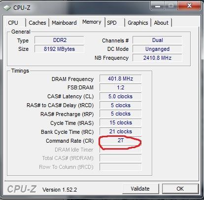

Command Rate 2T sollte dann eingestellt sein (In der Regel ist das Automatisch eingestellt)
Sorgt dafür das die Rams stabiler laufen .

wo kann ich Command Rate 2T einstellen?

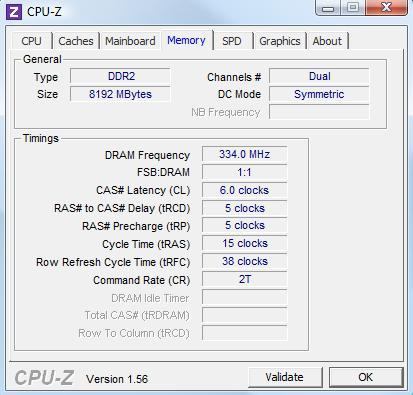

kannst ja erstmal über cpu Z schauen ob es eingestellt ist.
Wenn Nein musst du im Bios mal in den Ram settings schauen.

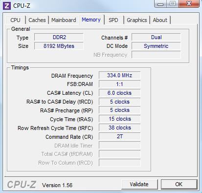

Hab mal mein CPU-Z hochgeladen müsste eig alles in Ordnung sein, oder?

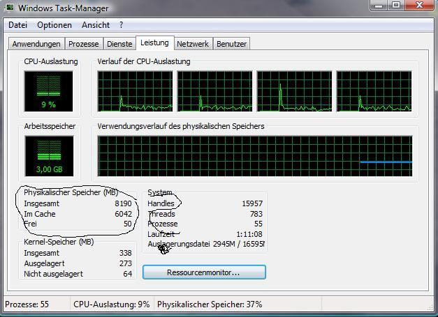

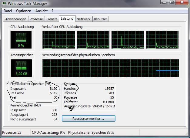

Windows Task-Manager bild irgendwas stimmt da nicht oder?

Ich seh nichts falsches.
