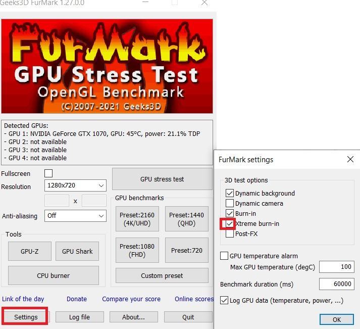

Um das PC Netzteil voll auszulasten solltest du beides gleichzeitig laufen lassen.
Du kannst auch Furmark (mit Haken bei Xtreme Burn-in, Bild unten) und Prime95 zusammen laufen lassen.
Furmark ohne Haken bei Xtreme Burn-in lastet die Grafikkarte nicht ausreichend aus, die meisten Spiele lasten die Grafikkarte mehr aus.
