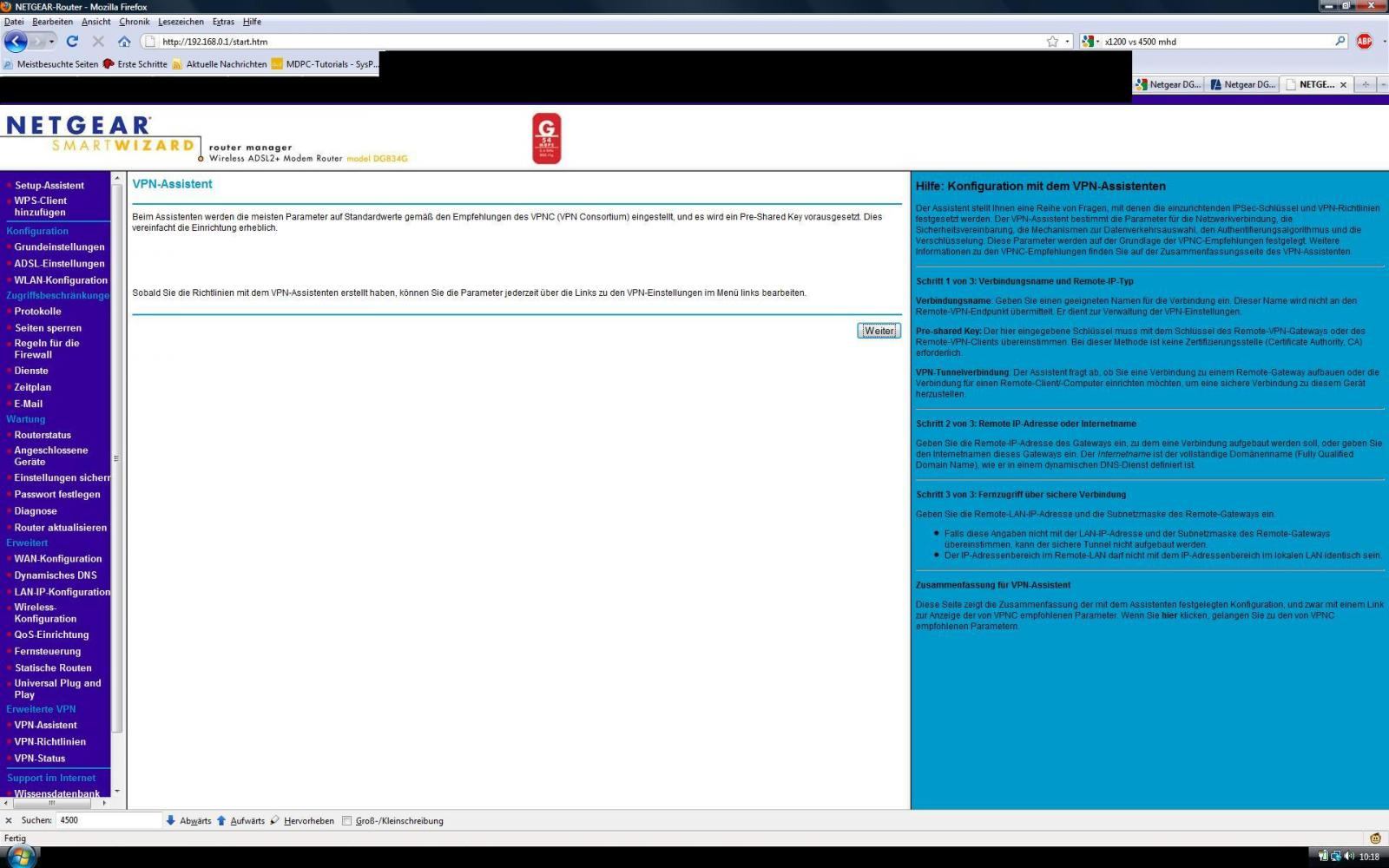

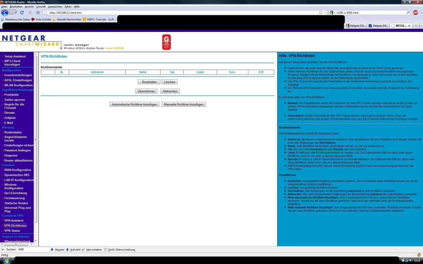

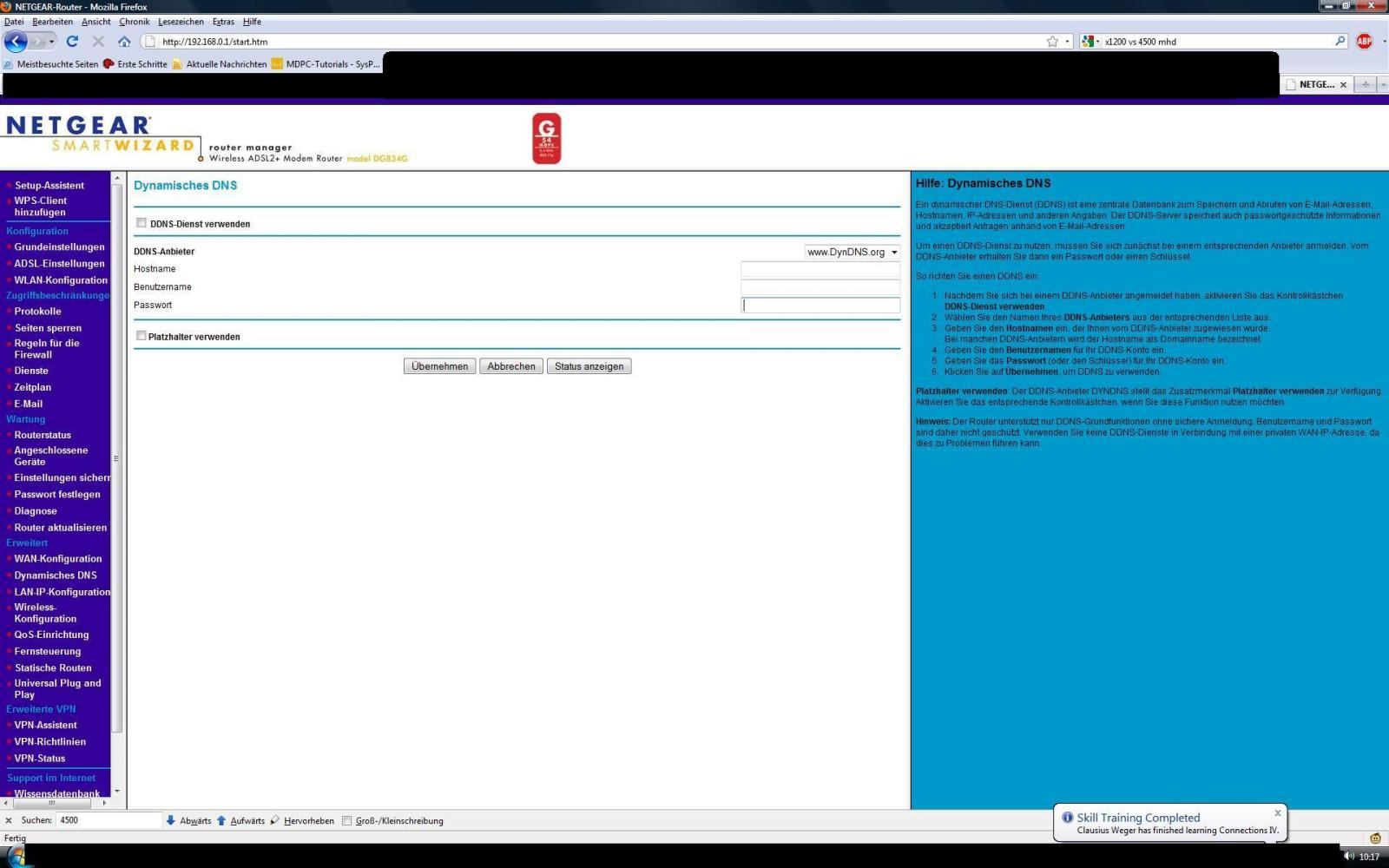

hmm Infos habe ich jetzt leider per google nix gefunden aber der Router weist im Konfigurationsmenü beide Punkte auf

Was ich da so rauslese ist ein VPN von diesem zu einem anderen Gateway wie es quasi bei Firmen mit Außendienstbüros üblich ist.
Ich habs allerdings nur überflogen; die Qualität ist sehr bescheiden um es höflich zu formulieren.
Imho würds Sinn machen mal bei Netgear nach dem Handbuch zu fahnden. Evtl. steht da was über VPN Road Warrior Szenario drin; das wäre das was du benötigst. ka ob das Teil von dir dynamische IPs akzeptiert Knackpunkt 3/3 Bild 2 dort schauts nicht so aus als ob.
