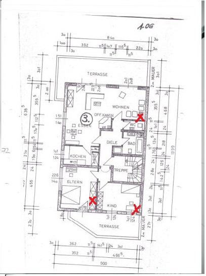

Wie verlegt man denn einen Kabelkanal als Aufputzlösung ohne das es kacke aussieht ?
Ich müsste durch ein offenes Wohnzimmer, 7 Meter Flur, einen kleinen Rundbogen, vorbei an 4 Türen und überall liegt Laminat / Parkett
Wenn es wirklich vernünftig machbar ist, bin ich offen für Ideen :d

Ich hab hohle Fußleisten verlegt und darin Ethernet, SAT-Koaxialkabel und mit Trennsteg Strom liegen.
