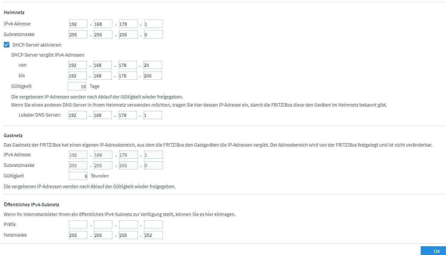

Was den DHCP auf der Fritz Box angeht, denke ich es ist am besten wenn ich einfach einen Screenshot mit hoch lade.

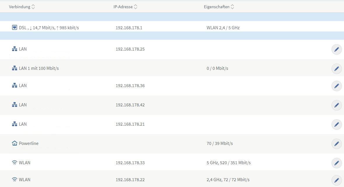

Was die aktiven Verbindungen und IP- Adressen angeht lade ich euch auch einen Screenshot hoch. Und ja ich weis, dass meine Internetverbindung schlecht ist, aber bei mir ist was Internet angeht leider noch Entwicklungsland und ich kriege Internet noch mit der Bambusleitung rein :(
Achja und nicht wundern das die 192.168.178.43 welche oben erwähnt wurde nicht aufscheint. Liegt daran das der Raspberry momentan einfach nicht eingeschalten ist.

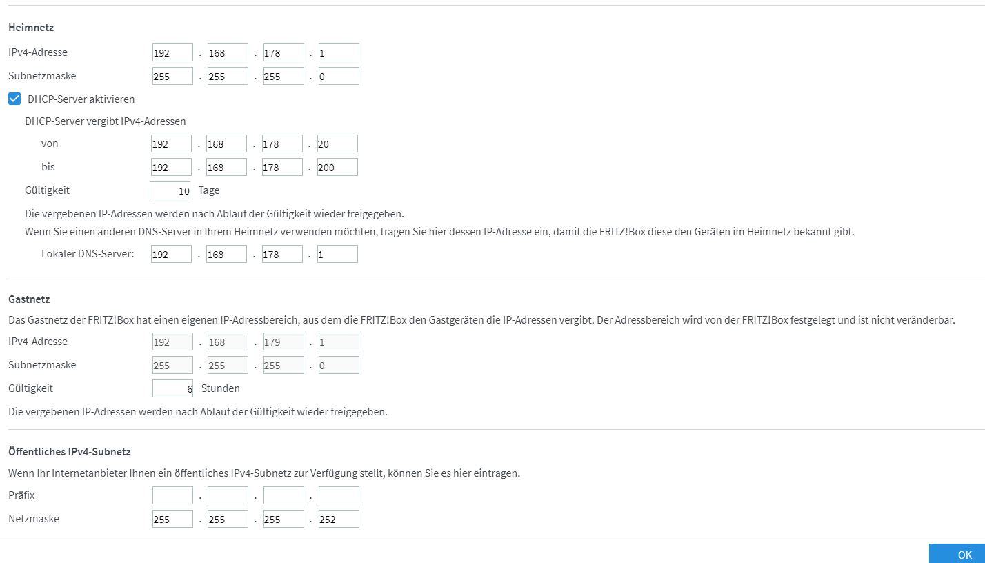

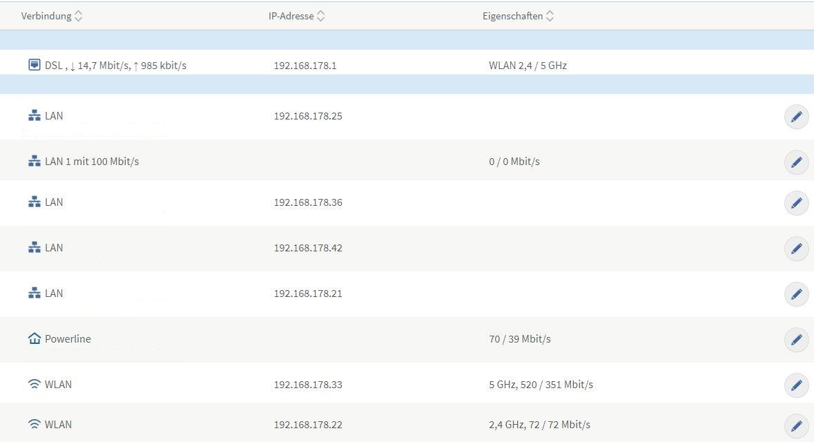

Achja und nicht wundern das die 192.168.178.43 welche oben erwähnt wurde nicht aufscheint. Liegt daran das der Raspberry momentan einfach nicht eingeschalten ist. Anhang anzeigen 865208Anhang anzeigen 865211
Das sieht soweit korrekt aus.
