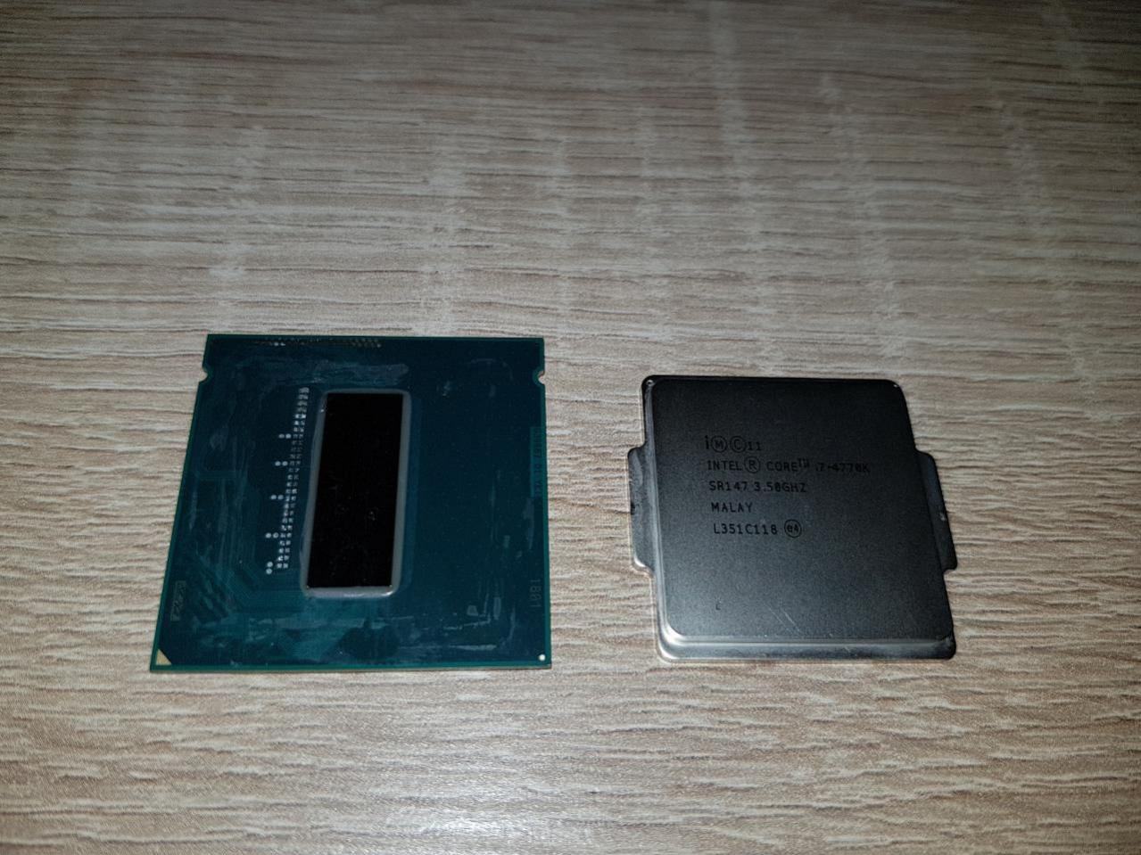

Ich habe einen funktionalen i7-4770K der leider geköpft ist (so - erhalten) gibt es hier Leute die mir diesen vielleicht wieder verkleben können?
Was würde ich dafür so ungefähr bezahlen?

Wenn du einigermaßen handwerklich begabt bist kannst du das auch selbst tun.
Zur Wärmeleitung zwischen Prozessor und Heatspreader kannst du z.B. Flüssigmetall verwenden.
Um den Heatspreader wieder mit der CPU zu verkleben nimmt man Hochtemperatur-Silikon.
Der Materialpreis ist etwas hoch aber geeignete Materialien kosten eben.
Musst kein Flüssigmetal nehmen, kannst auch gute Wärmeleitpaste nehmen.. das ist weniger anspruchsvoll. Kühlt halt etwas schlechter, aber immernoch besser als Intels Standardzahnpasta..
Man sollte immer Flüssigmetall zwischen HS und DIE bringen, weil normale Paste nach vielen Monaten langsam aushärtet und spröde wird - und dann immer schlechtere Wärmeleiteigenschaften bietet.
Zum Verkleben reicht normales Silikon, das man an den vier äußersten Ecken der Unterseite des HS anbringt - das Silikon muss nur halten, nicht mehr.
Hochtemperatur-Silikon ist unnütze Geldverschwendung. Normales Baumarkt-Silikon ist hitzebeständig bis 120~150°C.
In einem Prozessor-DIE sollte niemals mehr als 95°C anliegen - die tatsächliche Temperatur des HS liegt dann weit darunter. Im Normalfall wird ein HS nicht heißer als 60°C.
Musst du den unbedingt verkleben?
Wärmeleitpaste drunter. den Deckel drauf und vorsichtig verbauen......
Dann aber bitte eine Sorte, die keinen Essig enthält. Oder direkt Karosseriedichtmasse oder eine der vielen sonstigen Dichtmassen oder Konstruktionsklebstoffe auf PU Basis (z.B. Würth Klebt+dichtet).
hat sich erledigt ich übernehme die arbeit, und er bekommt eine sauber verklebte CPU wieder
Conductonaut Flüssigmetall wird aufgetragen und wieder verschlossen mit UHU
