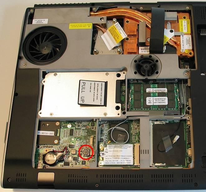

Ich habe dieses Problem auch, nur leider finde ich diese Batterie auf Anhieb nicht.
Ich war der Meinung, dass es sich bei dem runden Ding unten links, rechts neben dem Piepser um die Batterie handeln müsste (rot gekennzeichnet):
Allerdings ist es das erstens nicht, und zweitens habe ich bei meinem Ausbauversuch den eckigen Rahmen dieses Dings zerbrochen. :(

2. Wo ist die richtige Batterie? Wenn ich nur den inneren Deckel abschraube sehe ich nichts, was wie eine Batterie ausieht...
also... ich sehe die Batterie schon ;-)
unten links, mit Tesastreiben überklebt...
aber... um diese dann wieder zu befestigen, brauchtm an einen Lötkolben...
Dieses schwarz eingeschweißte Ding ist die Batterie?
Ich hatte das für diesen Piepser gehalten, den man z.B. hört wenn man das Touchpad an/abschaltet.
Mittlerweile habe ich es gewagt, die Batterie auszutauschen.
Alle meine Probleme sind damit gelöst. Vielen Dank für den Tipp nochmal. :)
Weiß zufällig jemand, was ich kaputt gemacht habe? Und falls ja: Ist das schlimm?
Bisher konnte ich keine Probleme feststellen, allerdings lief mein Laptop auch schon länger nicht mehr unter Volllast.
Pass doch bitte die Bildgröße an die Forenregeln an (max 900x900 Pixel)
Und es wäre sehr hilfreich, wenn du das abgebrochene Stück im Bild mit Paint o.Ä. kennzeichnen könntest. :wink:
