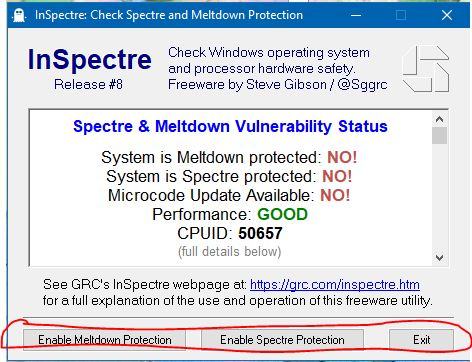

Meltdown + Spectre patches deaktivieren
unten mit unsinger sicherheits patches oben ohne
Um so höher der core count desto mehr Punkte bzw. perfomance bringt es Meltdown + Spectre patches zu deaktivieren

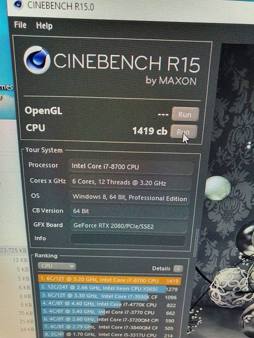

Bei mir schauts mit dem i7 8700 non-K (+2,4% oc über Baseclock + W10+ 3000mhz Ram CL16) aktuell so aus:
MC: 1419
SC: 199

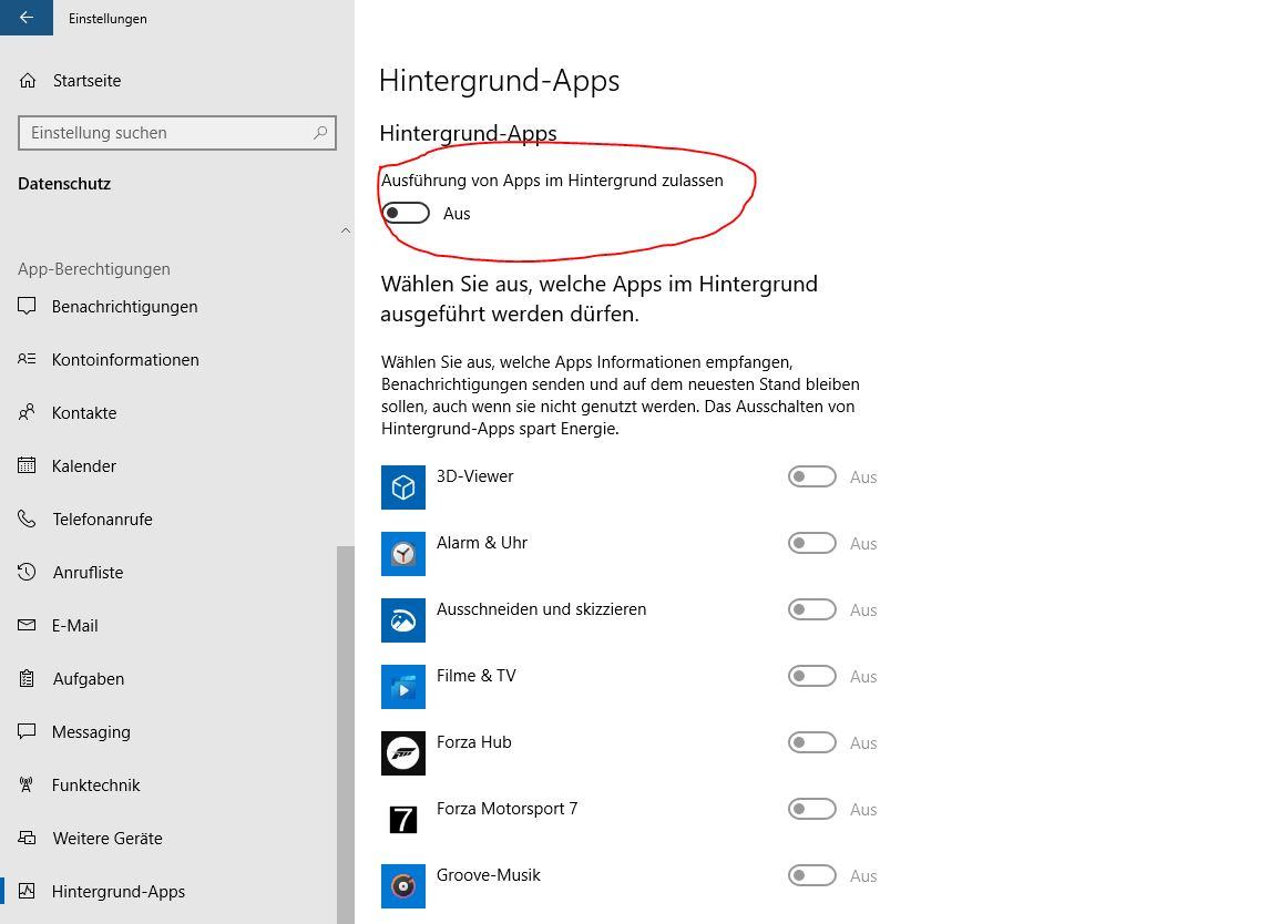

falls das deaktivieren von Spectre und melttown bei dir nichts bringt, hast du mal versucht die Hintergrund apps temporal zu deaktivieren?
Deaktivieren und anschließend Windows neu starten, 5 Minuten warten damit alles vollständig geladen und erst dann C15 run machen.
Hey cool, was du alles weißt, Hammer. Das mit dem TSX (ist das in deim Link beschrieben, wie des geht, ich schau gleichmal) und Melt, Spectre wollte ich noch versuchen.
Ich finds schade, dass InSpectre nicht weiter entwickelt wird um auch die neuen Sicherheitspatches quasi dann einfach mit einem Klick zu deaktivieren. Will da net laufend in de Registry rum machen.
