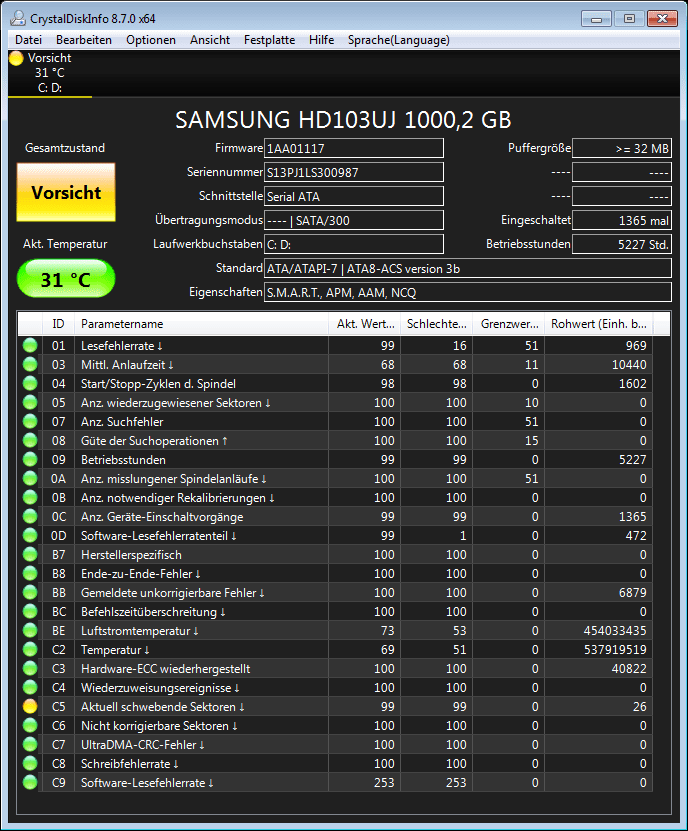

Hallo Leute,
eine HDD hat 26 schwebende Sektoren und chkdsk hat 64 KB in fehlerhaften Sektoren gefunden. Wie kann ich herausfinden, welche Daten betroffen sind? Ich kann mir nicht vorstellen, dass diese Frage noch nicht beantwortet wurde, aber weder google noch die Forensuche konnte mir die Frage beantworten. Da dieser Thread nicht sehr aktiv ist, habe ich einen neuen erstellt. Helfen die internen Informationen aus dem chkdsk-Bericht weiter, bzw. wie sind diese zu interpretieren?

Hier die SMART-Werte:
Acronis True Image HD 2015 hat keinen Fehler beim Backup von D ausgegeben, also sollte es daran nicht liegen?
Schwebende Sektoren: "Ich habe ein Problem und kriegs nicht weg".

chkdsk kann die Daten nicht lesen (da die HDD die Daten des schwebenden Sektors nicht ausliefert) >> ergo erkennt chkdsk den Sektor als defekt
"Anzahl der aufgrund von Lesefehlern wartenden Sektoren auf Zuweisung einer neuen Sektorposition
  • Anzahl der verbrauchten Reservesektoren.
  • Deutet auf Oberflächenprobleme hin, da nur dann automatisch ein Reservesektor einen bisher verwendeten ersetzt.
  • Ist dieser RAW-Zähler ungleich null, ist die Wahrscheinlichkeit für einen Ausfall verfünffacht. Meist folgt dieser dem ersten „Reallocation Event“ binnen eines halben Jahres."
Da sind jenau 26 Sektoren hin und die werden spätestens dann durch Reservesektoren ersetzt, wenn man jeden Sektor der Platte mit ner Null überschreibt = ein Low Level Format macht!!!
Darik’s Boot and Nuke kann man dazu natürlich auch nehmen:
Schwebende Sektoren können defekt sein, aber müssen nicht defekt. Aktuell hat die Platte 0 defekte Sektoren.
Darum komplett löschen und nachdem löschen die Smartwerte kontrollieren.

Schwebende Sektoren sind Sektoren die überprüft werden müssen, da die Daten nicht zur ECC passen und die Sektoren daher nicht gelesen werden können.
Selbstredend können schwebende Sektoren tatsächlich defekte Sektoren sein, diese kann aber erst bei einer Überprüfung des Sektors evaluiert werden.
Der Sektor wird überprüft, wenn auf diesen geschrieben wird, dann werden die geschrieben Daten erneut verifiziiert, das macht die HDD selbstständig. Sind die Daten danach OK, wird der Sektor wieder freigegeben, kann weiterhin nicht von dem Sektor gelesen werden bzw. passen die Daten wieder nicht zur ECC, wird dieser von der HDD ausgemappt und durch einen Reservesektor ersetzt!
Low Level Format gibt es bei ATA Platten nicht, das war bei MFM und RLL Platten! wobei ein normaler Format Befehl nur den Partionierten Bereich einer HDD überschreibt und daher schwebende Sektoren ausserhalb dieses Bereichs nicht zu fassen bekommt (z.B. Spur 0 mit MBR und Partitionstabelle). Das können nur Programme die tatsächlich die gesammte HDD überschreiben, wie z.B. Diskpart Clean All oder auch DBAN.

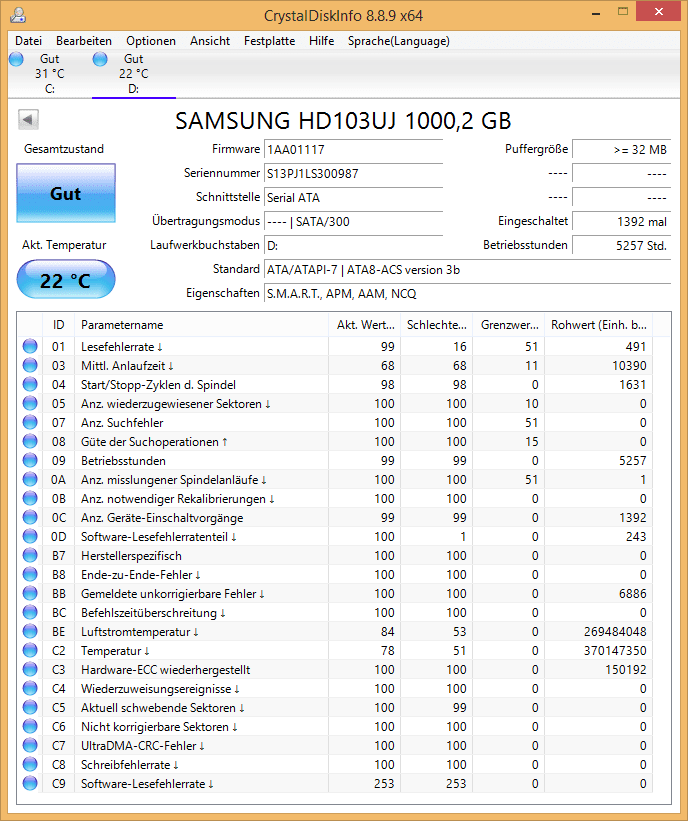

Ich habe die HDD mit diskpart clean all genullt und die schwebenden Sektoren sind weg;
Danke für eure Hilfe! Ich werde die mit HDD mit h2testw einmal testen und danach die Backups aufspielen.
