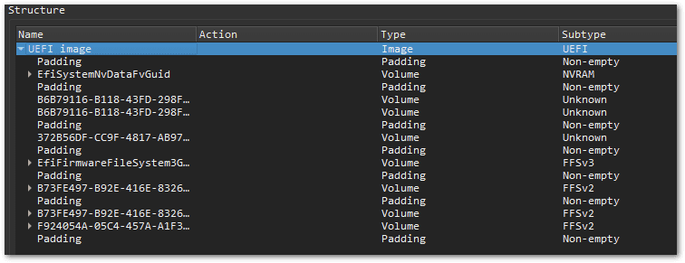

konnte hier jemand bereits Erfahrungen mit dem flashen vom HP BIOS sammeln? Ich versuche das BIOS von meinem HP PC zu flashen, weil dieser vermutlich durch HP BIOS-Updates den Geist aufgegeben hat. Über die HP Support Seite erhalte ich zwar eine fast passende .bin diese ist jedoch 16.530 KB groß, also nicht passend. Hab mit UEFI Tool reingeschaut, dort ist es aber nicht so durchsichtig wie im Guide. Ich schätze mal, dass HP hier auch irgend eine Signatur oder sonst was mitgibt.
Vielleicht kann ja jemand hier etwas damit anfangen...
Für jegliche Hilfe bin ich Dankbar. Viele Grüße!
Sehr merkwürdig.
In dem BIOS-Update ist ein 32MB und ein 16MB .bin drin.
Die meisten Boards aus der Zeit hatten ein 32MB BIOS, das einem 256Mb-Chip entsprechen würde.
Das "korrupte" BIOS konnte ich auch noch auslesen, das war 16MB groß, nur ist das in dem Update halt um die paar KB größer und passt nicht auf den Chip

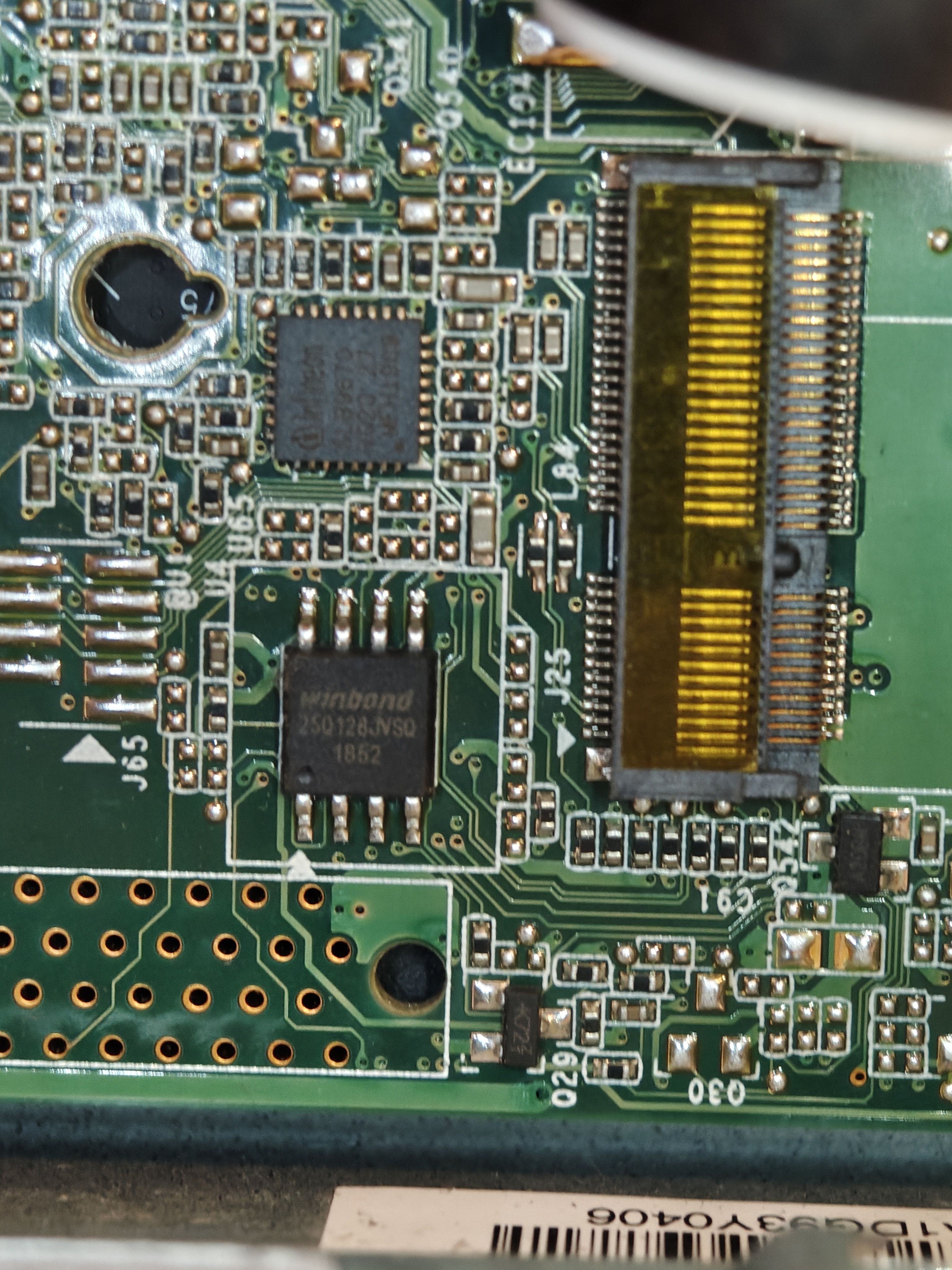

würde der CH341A USB Programmer auf einem Optiplex 3080 micro D14U funktionieren?
Vielleicht hat jemand Lust sich meiner Anzunehmen und kommt aus Berlin, gerne auch per PN.
Danke
Danke
Müsste gehen aber komme nicht aus Berlin. Was ist denn an dem Opti zu tun?

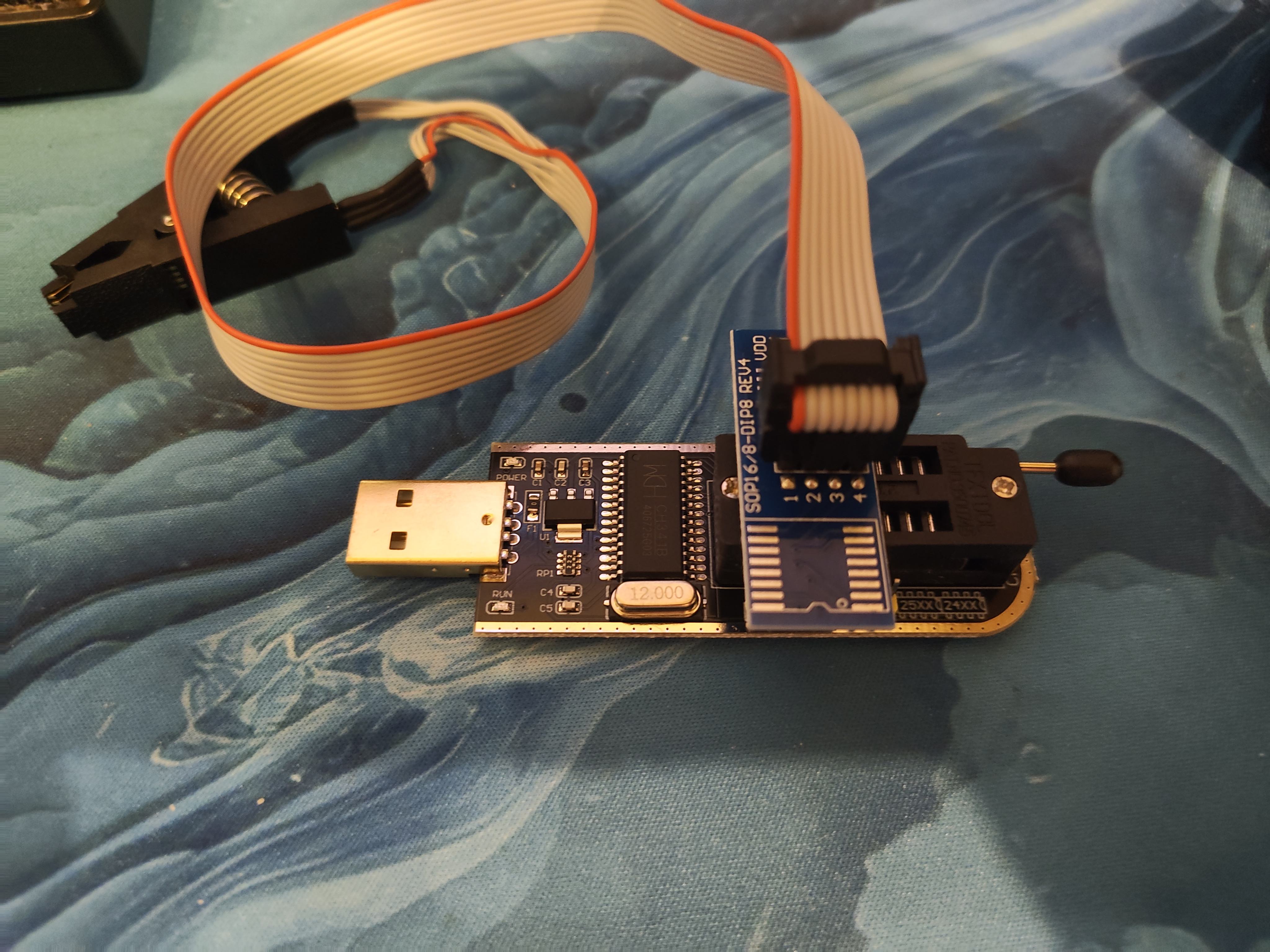

Ich war am selben Punkt wie du. Du musst einen WSON8 Adapter kaufen, da die Klemmen nicht halten.
