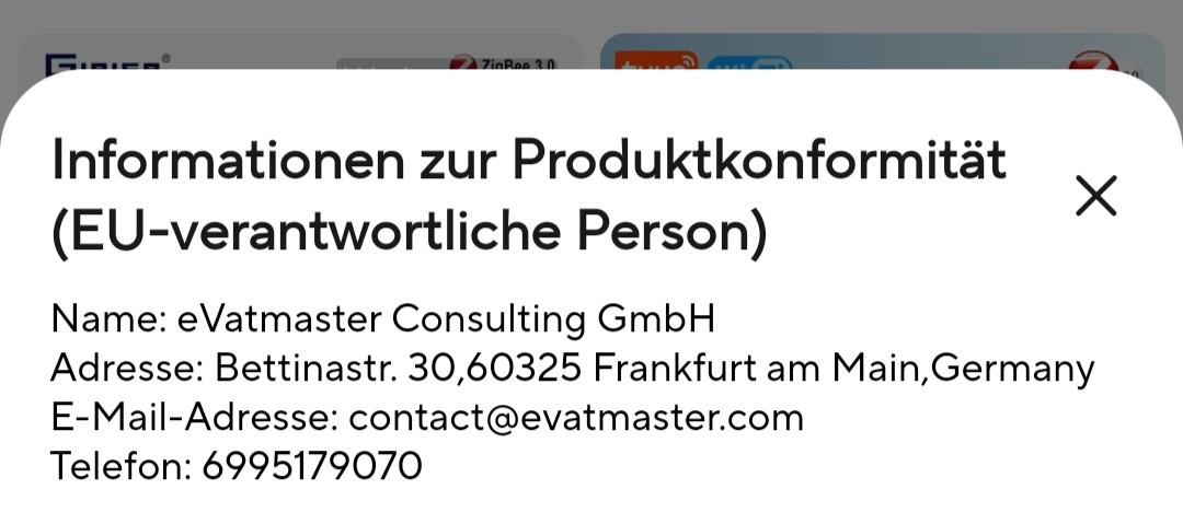

Von Temu würde ich die Finger lassen, Alibaba (+Aliexpress) ist da relativ seriös. Da findet man bei den Artikeln eine Angabe zur Produktkonformität, oft mit einem Verantwortlichen sogar in Deutschland. Rechnung mit MwSt bekommt man auch.

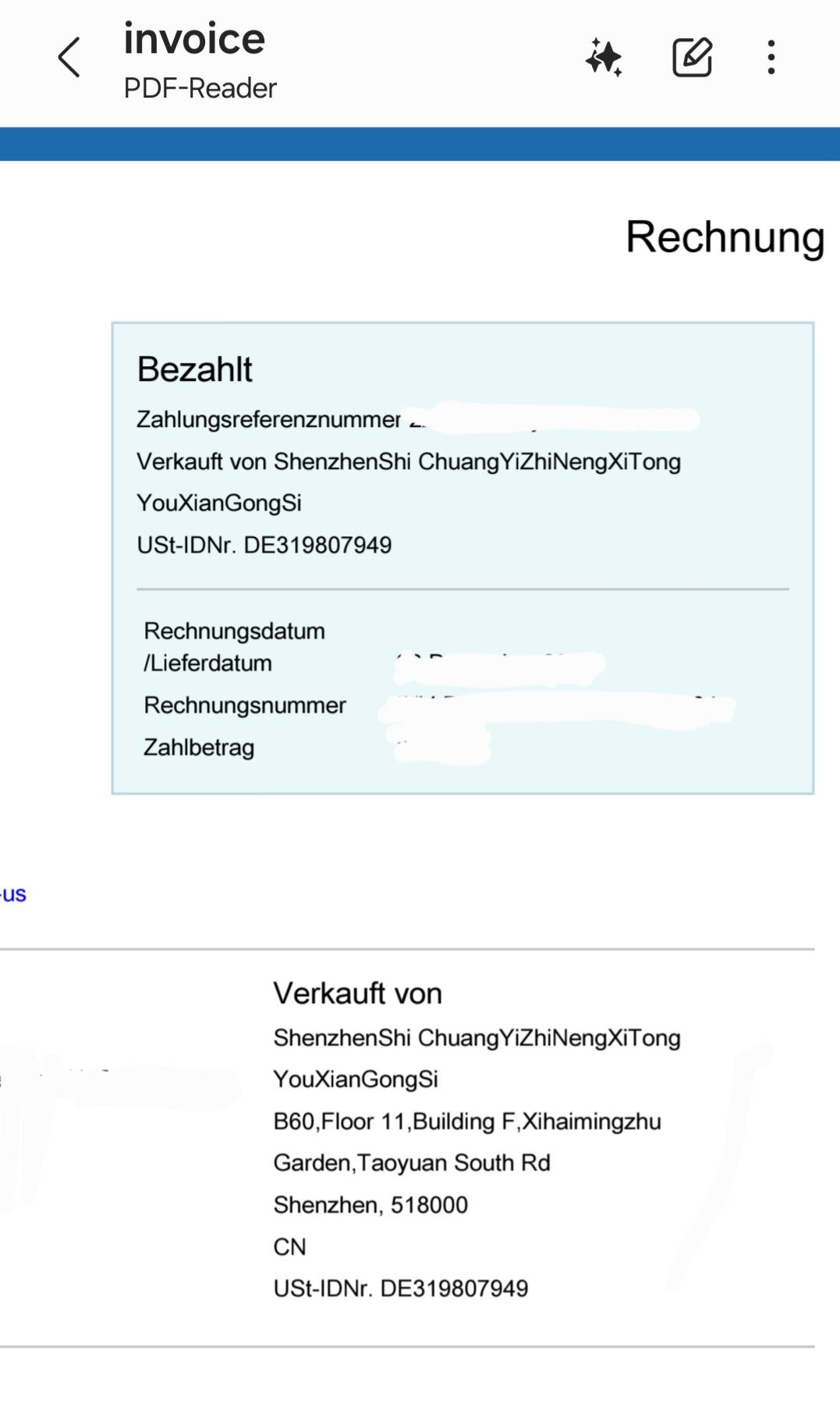

Nein, ich habe einen Business-Account, das ist explizit ein Artikel eines Verkäufers, der eine Rechnung mit MwSt. bereitstellt. Das war für mich auch der Grund für den Business Account, weil ich den Rechnungen immer hinterherlaufen musste.

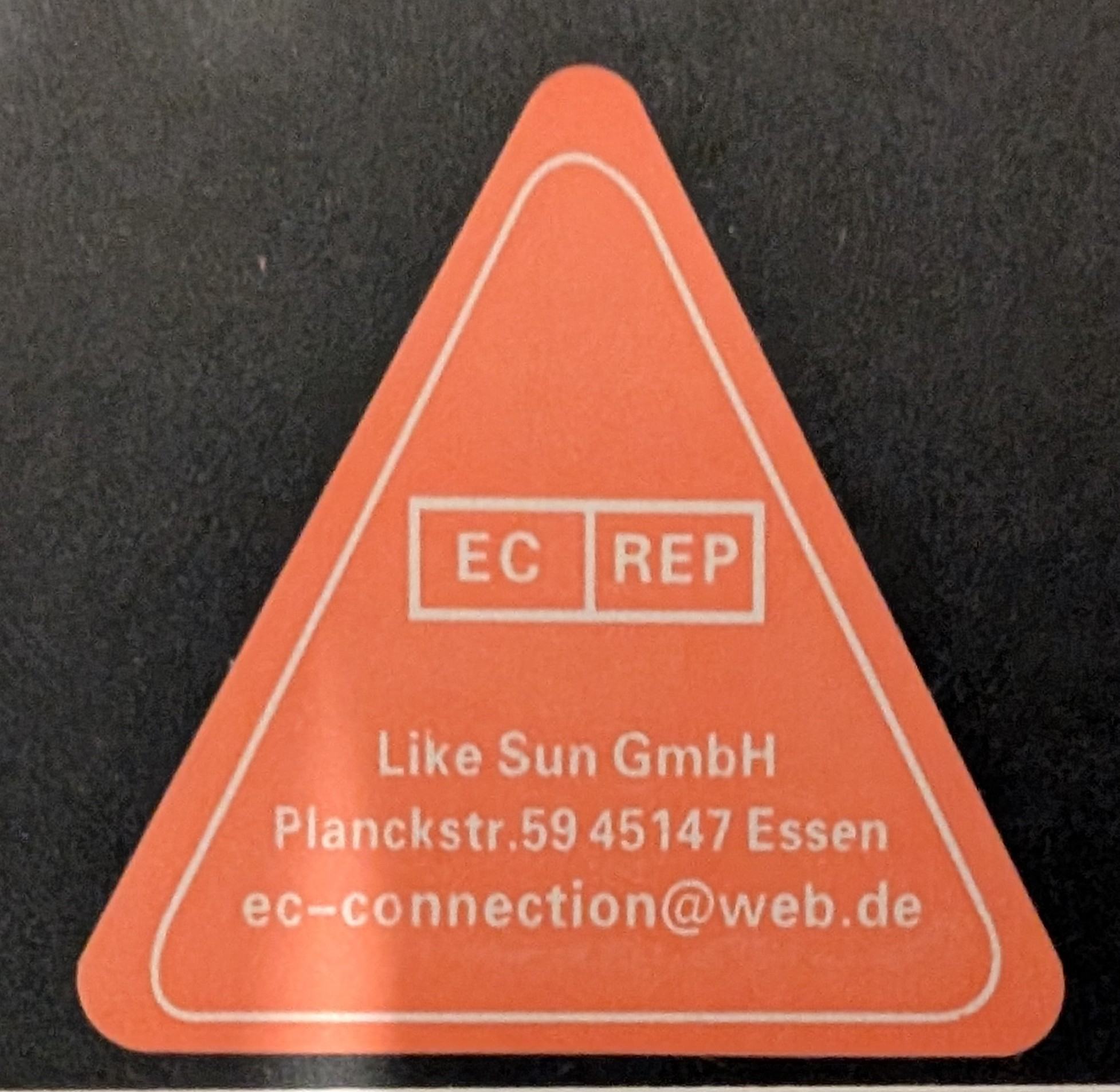

Jupp, und oft befindet sich dann nochmals so ein Aufkleber auf dem Karton:
Du kannst im Business Account Regeln für die Einkäufer festlegen. Ich habe Artikel gesperrt, für die nicht automatisch eine Rechnung bereit gestellt wird.
Ich habe deswegen mit meiner Versicherung telefoniert, solange eine Firma mit Sitz in Deutschland den Kopf hinhält ist man fein raus, selbst wenn die Artikel nicht konform sind.

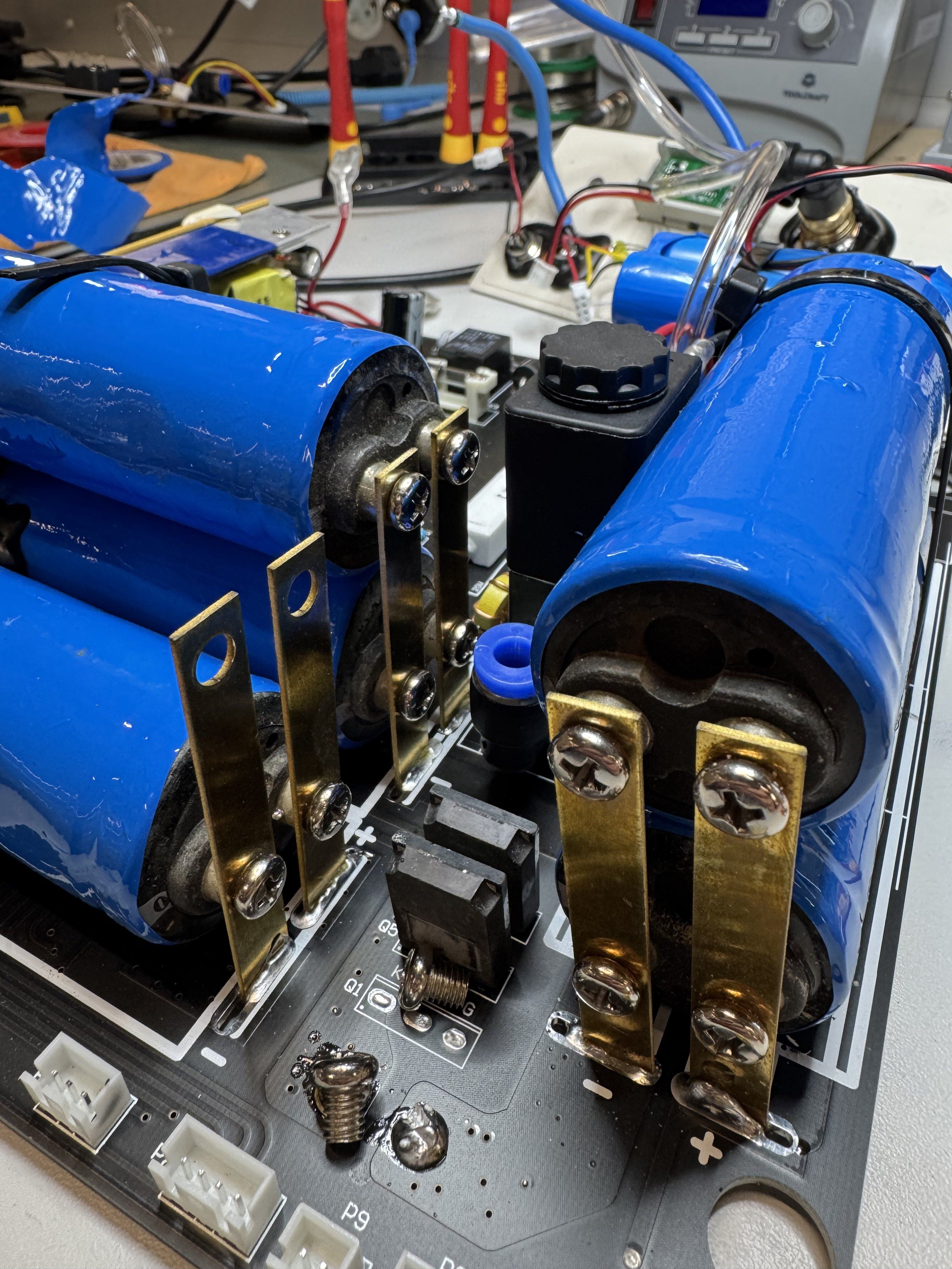

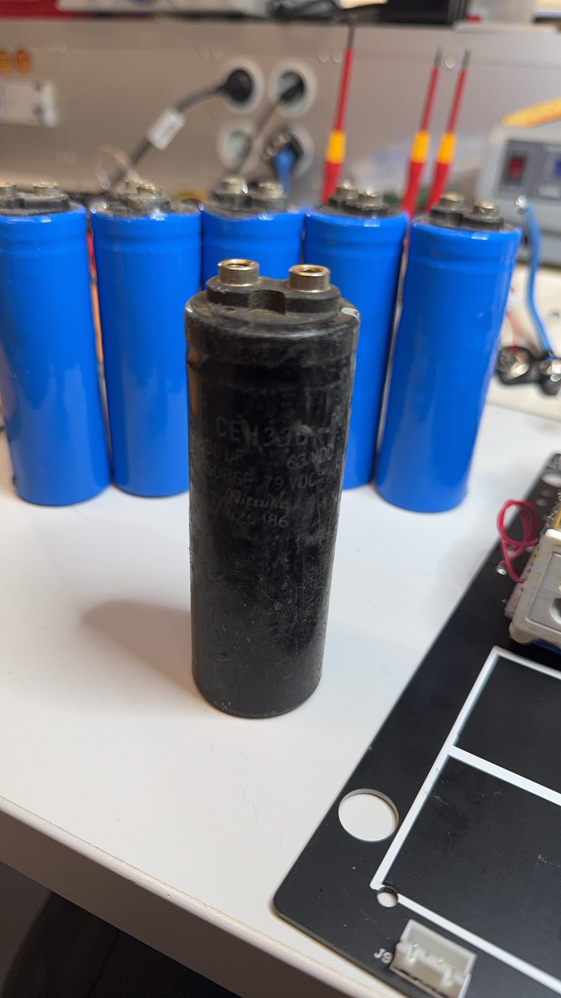

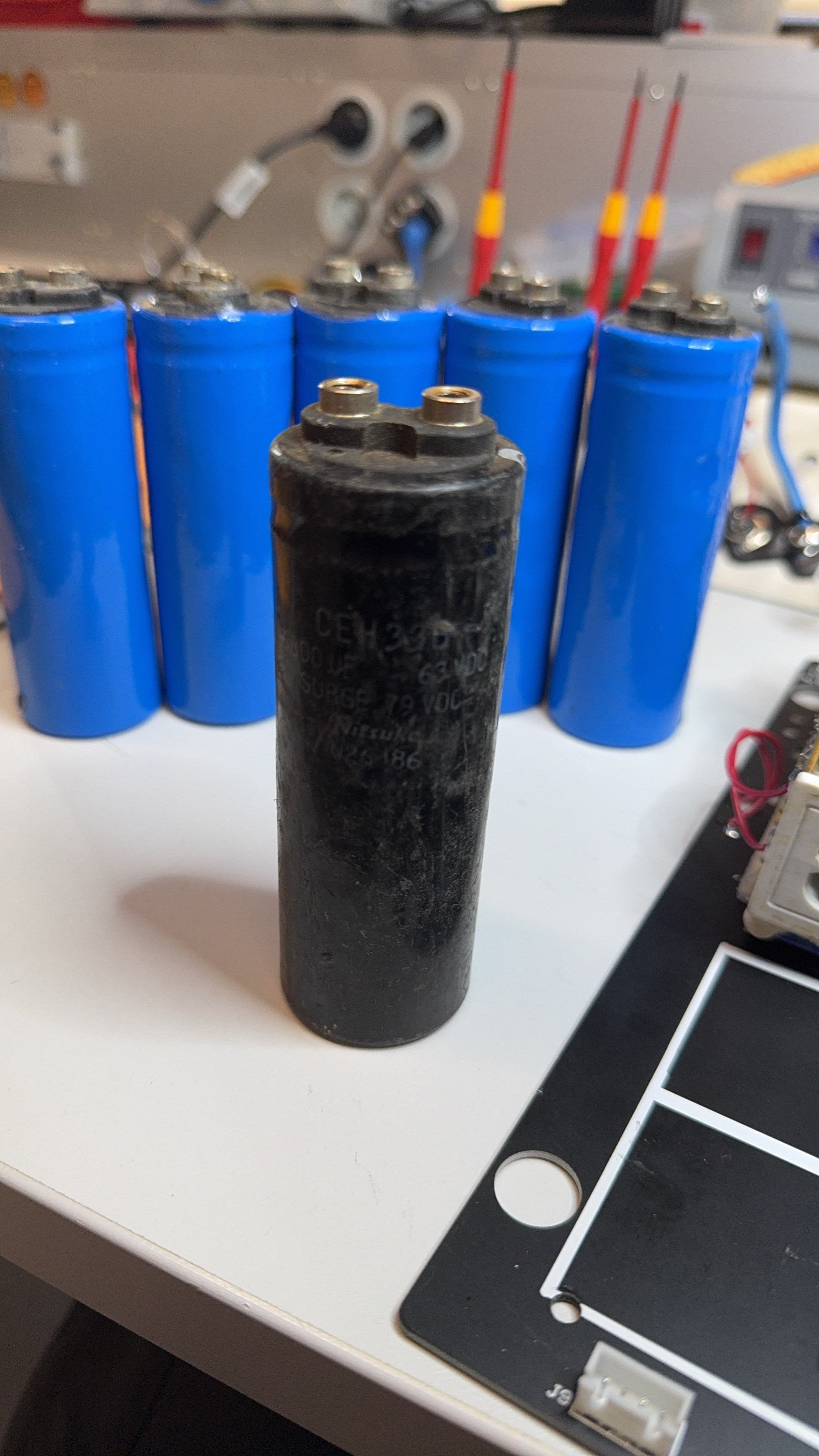

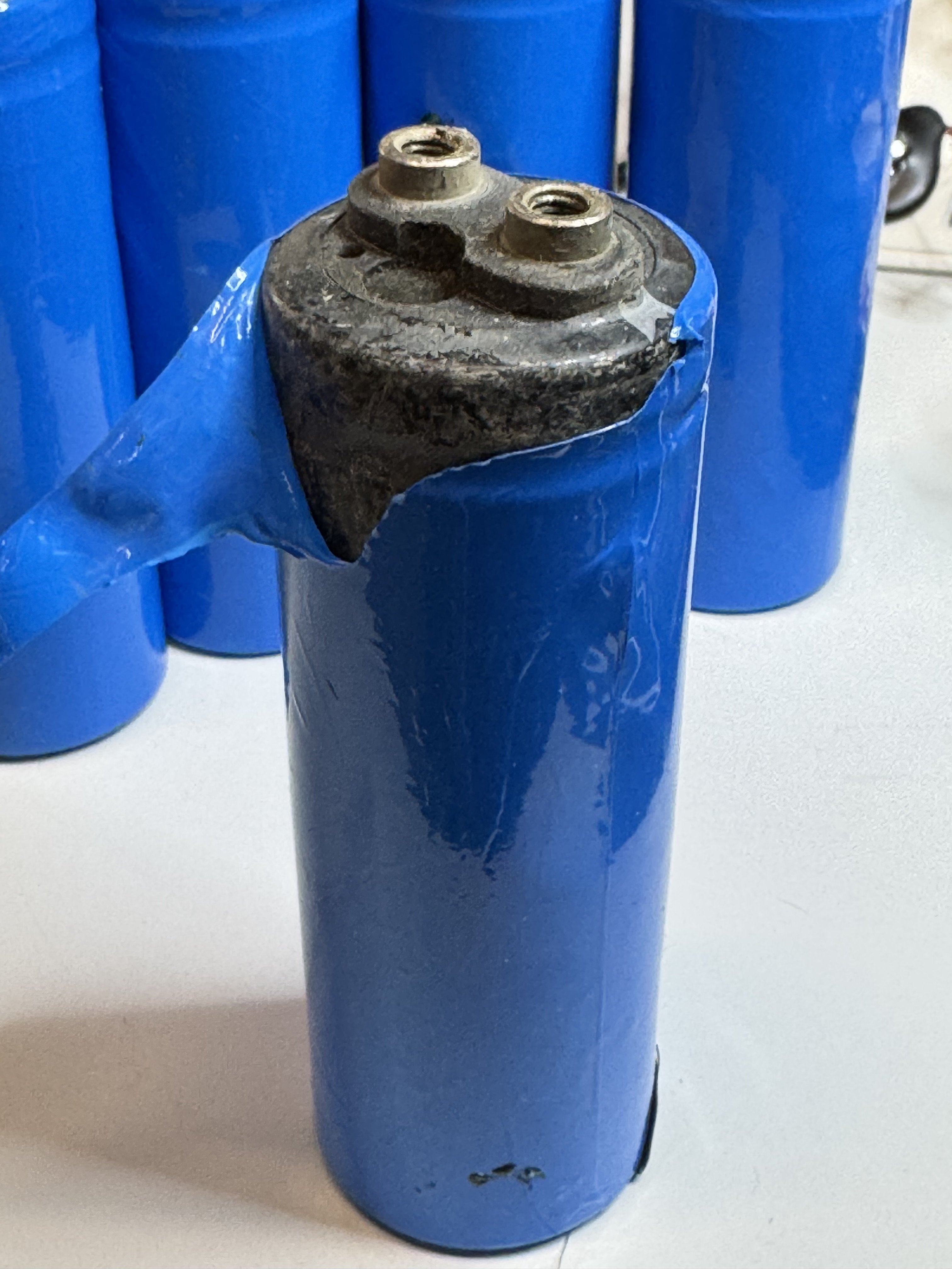

Als Beispiel lade och fotos von heute
Kaufdatum 2024
Kaufort Fernost
Käufer: nicht ich
CE Kennzeichnung ist drauf
Schutzklasse I (Schutzleiter ist nicht verbunden)
Zuerst dachte ich die wollen Kapazität abdecken damit man nicht so leicht kopiert oder repariert…die Gedanke ist schon mal dumm genug von mir
Sie haben alte weggeworfene Kondensatoren umfoliert und als neuware verkauft mit sämtlichen Kennzeichnungen die man hier bei uns so erwartet.
