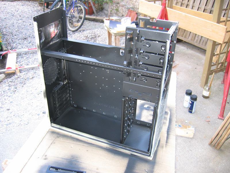

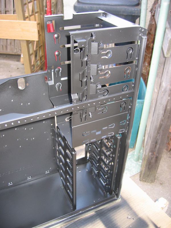

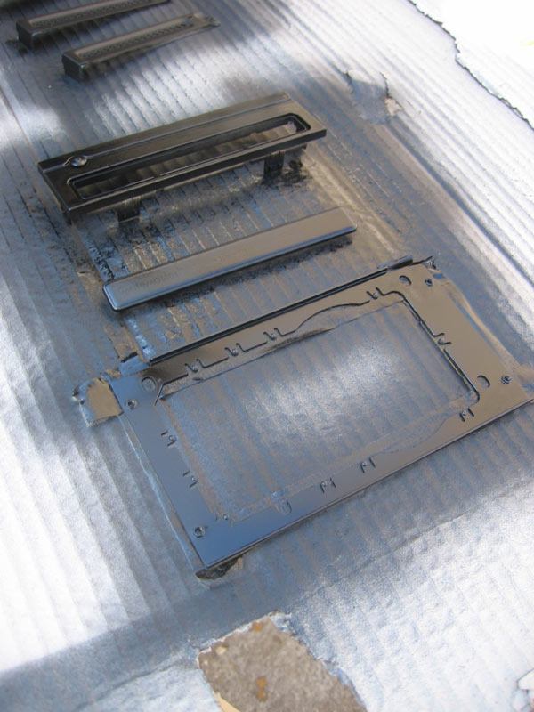

Habe gestern meinen Chieftec Mesh Midi von innen Schwarz-Matt lackiert. Ist denke ich ganz gut geworden. Habe es so gemacht, wie oben beschrieben. Nur habe ich nicht mehrere Schichten gesprüht, da es von innen nicht so wichtig ist, ob es nun sehr gut oder nur gut überdeckt ist. Ich poste mal Bilder, wenn er zusammengebaut ist!

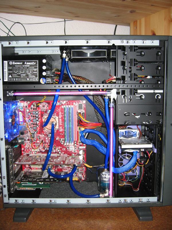

So, ich möchte nun mal meine Bilder vom lackierten PC posten :)

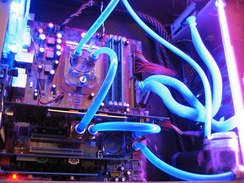

Sehr schön:)
Nur der Platz der Kaltlichtkathoden gefällt mir nicht so gut. Kannst ja mal auf meine Sig klicken, da siehste (oder auch nicht ;) ) wo ich meine KK's hab, würd ich dir auch empfehlen ;)
Greets
Ja, die sind auch ncoh nicht final, unten geht leider nicht, da da die Pumpe im Weg ist. Aber vielleicht kommt irgendwann der AGB von der Pumpe ab und ein richtiger ins Gehäuse, dann hätte ich da auch wieder Platz.

Dein Lack sieht so aus, als ob er übelst rauh ist, Stormbird.. trifft das zu? hast nämlich die typischen Flecken drauf. macht zwar nichts und es sieht durchaus gut aus, nur ich mag's lieber glatt :p
