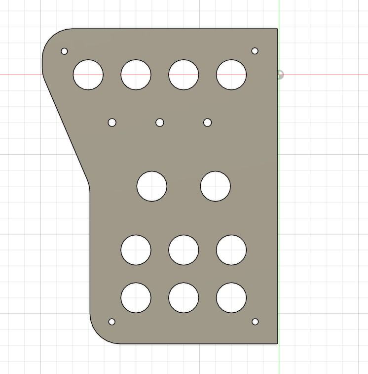

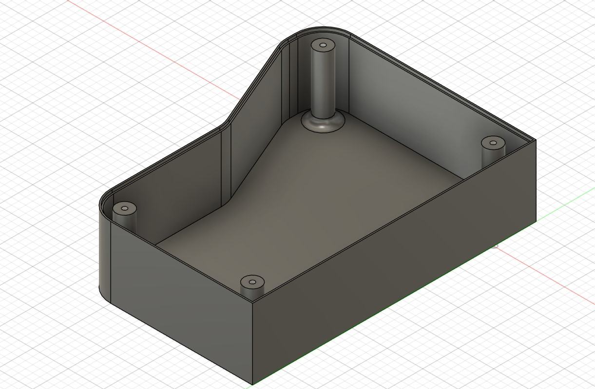

bin gerade dabei, mir für mein SimRacingRig ein ButtonBox zu konstruieren. Nix wildes, einfache Box (15/10x20cm) mit bündig schließenden Deckel wo die einzelnen Schalter eingebaut werden.
Aktuell drucke ich den Prototypen auf dem 3d Drucker.
Hatte überlegt den Deckel eventuell aus 2mm Carbon fräsen zu lassen. Ist das für nen schmalen Taler möglich?
Bei Ebay kriegt man ja CarbonPlatten relativ günstig. Kann leider nicht einschätzen, wie hoch der Aufwand ist, diese dann passend fräsen zu lassen.

Ok, die Idee mit der Druckplatte kam mir ehrlich gesagt noch nicht, das wäre auch ne Idee.
Bisher habe ich einfach 3d Carbonfolie genommen, das waren aber auch runde Formen. Dachte bei der Platte könnte ich echtes Carbon nehmen, wäre auch stabiler als der 3d gedruckte Deckel.
