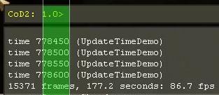

Victim schrieb:
hotracer hats doch nochmal beschrieben...
Ganz toll hat ers beschrieben. Nach dem Ende des Benches soll ich die Konsole öffnen und nach dem Ergebnis suchen.
Wie soll ich suchen, Befehl?
Wenn ich die Konsole öffne steht da nichts.
ja, er hats toll beschrieben...
einfach demo laufen lassen und wenns fertig is die konsole öffnen ohne dann noch nen befehl auszuführen
siehe hier:
http://tinypic.com/iednup.jpg
Konsole mit "shift" und "^" geöffnet ?
Mit den Pfeiltasten nach dem Ergebnis gescrollt ?

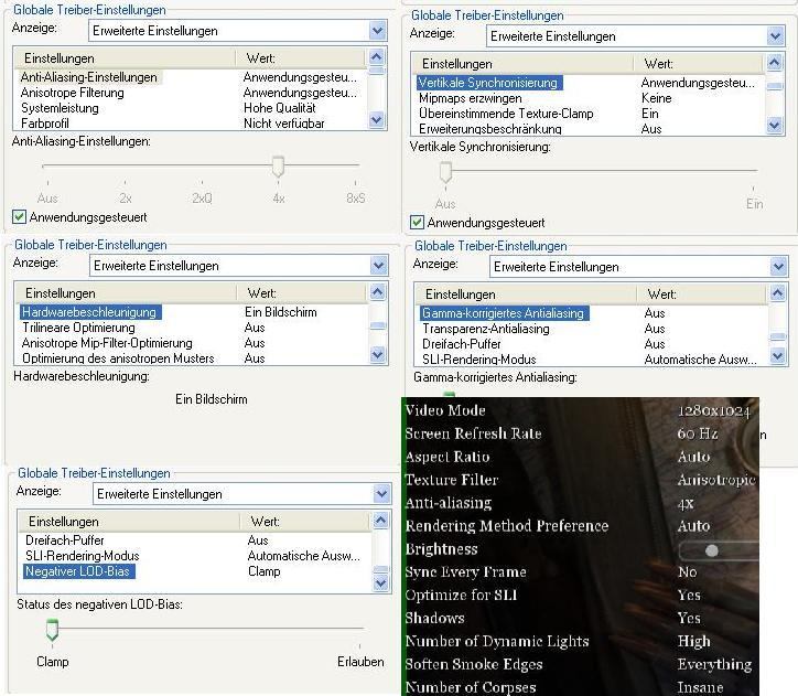

Ich habe 79,4 FPS
Screenshot siehe Bild:
System siehe unten!
