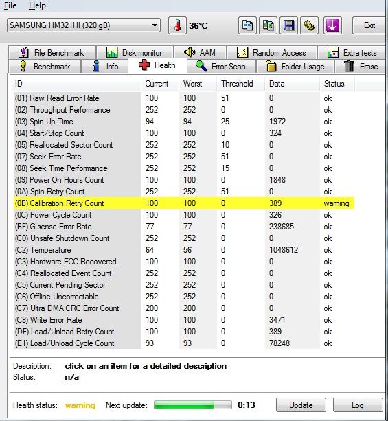

Seit etwa einem halben Jahr besitze ich nun die Samsung HM321HI und in letzter Zeit ist mir aufgefallen, dass der "Calibration Retry Count" immer weiter ansteigt (siehe Anhang); vor einer Woche lag der Wert bspw. bei 381.
Ich habe mir dabei erstmal nichts gedacht, da die Festplatte nach wie vor ohne Probleme läuft, bei dem Error Scan gab es auch keine defekten Sektoren.
Dennoch hört sich der folgende Text nicht gerade gut an:
Kalibration der Festplatte wird der Vorgang genannt, den Schreib-/Lesekopf zurück auf den Zylinder 0 zu setzen. Die hier aufgezeichnete Zahl sagt aus, wie oft dieser Versuch wiederholt werden musste, um erfolgreich zu sein. Je öfter Versuche notwendig sind, umso mehr sinkt der Wert zu der vom Hersteller angegebenen Zahl.
Hinweis: Gibt Hinweis auf Schäden der Schreib-/Leseköpfe.
Empfehlung:
Unbedingt Datensicherung machen und Festplatte tauschen
Quelle: artikel-schmiede.de - S.M.A.R.T. e Festplatten vermeiden Datenverlust
Kann man sich auf die S.M.A.R.T-Werte von HD Tune verlassen, oder sollte ich mir dabei nichts denken? Sicherheitshalber mache ich eh ein Backup der wichtigsten Daten, Garantie ist auch noch drauf. Würdet ihr die HDD zur Reparatur schicken und reicht schon der Hinweis, dass der o.g. Wert zu hoch ist? (wie gesagt, selber merke ich nichts, was aber nicht viel heißen muss)

Bei mir liegt Betriebstemperatur durchschnittlich bei etwa 35-36 (nach einigen Stunden Betrieb). Der Calibration Retry Count liegt derzeit bei 395, allerdings ist er nun seit einigen Tagen nicht mehr gestiegen, was sonst immer der Fall war. Ich weiß nicht ob es daran liegt, habe aber im BIOS unter 'Hard Drive Acoustic Mode' (DELL Notebook) von 'Quiet' auf 'Bypass' gestellt und seit dem Zeitpunkt blieb der Wert zumindest konstant; wobei er am ersten Tag auch da um eine Einheit gestiegen ist, danach aber eben nicht mehr.

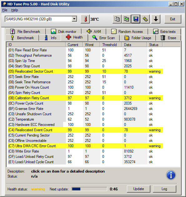

Zwei Jahre später sieht das Ganze übrigens so aus :d Die Platte läuft jedenfalls noch, wichtige Daten wurden dennoch gesichert ;)
Da der Hersteller hier einen Threshold von 0 vorsieht, wärs auch kein Garantiefall gewesen, anzunehmen ist in deinem Fall eine nachträglich Verschiebung des Spindles, das alleine hat keinen Einfluß auf die Lebensdauer. Das könnte auch zu den übermäßigen GSense Fehlern führen, es sei denn, die Platte ist z.Bsp. nicht oder schlecht entkoppelt, dann könnten die Kalibrierwiederholungen auch daran liegen.
