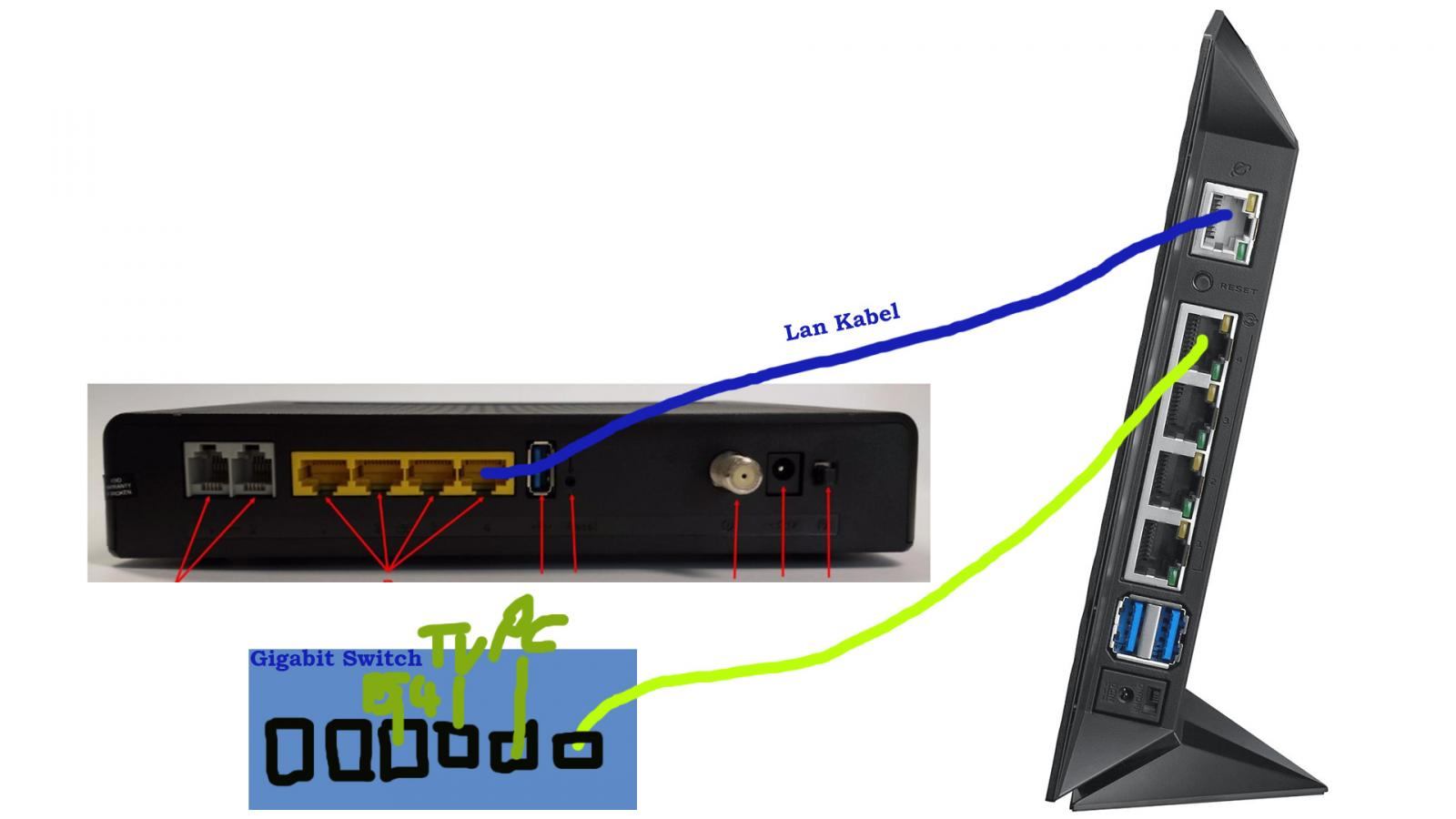

kannst du mal eine Skizze machen wie du aktuell alles verbunden hast? Am besten eben in Paint oder so.
dein Modem läuft noch als Modem?
Der Asus ist noch im AP oder im Router Modus? Wo ist der Asus AP mit dem Modem verbunden?
Im Moment habe ich den Asus Router Komplett abgeklemmt, weil gar nichts mehr ging.
Der TC7200 lief und läuft noch als Router, weil der sich einfach nicht zum Modem bzw in den Bridge Mode-umstellen lässt

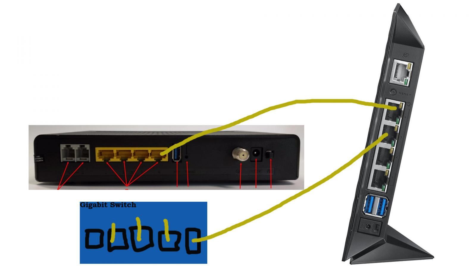

In Bild 1 Hab ich mal die config in meinem künstlerischen Wandel :haha: aufgezeichnet, wie ich nur 20K erhalten habe
In Bild 2 wurde dann die Bandbreite höher, aber so hatte ich ja immernoch 2 Router in einem Netzwerk mit 2 unterschiedlichen IPs config 1.jpgconfig 2.jpg

versuche mal deinen pc nur mit dem Asus router zu verbinden. Dann solltest du ja eine IP aus dem DHCP Pool des Asus erhalten. Ausserdem solltest du dann auf das Webinterface des Asus zugreifen können. Da kannst du dann von Router auf Access Point umstellen. Damit stellt der dann nur noch das WLAN zur Verfügung.
Dann solltest du das ganze so verbinden Modem --> Switch <--> Asus AP.
Dann sollte der TC7200 den DHCP Job alleine haben und alle Geräte müssten IPs aus dem gleichen Bereich bekommen.

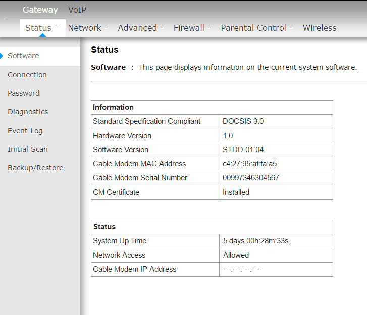

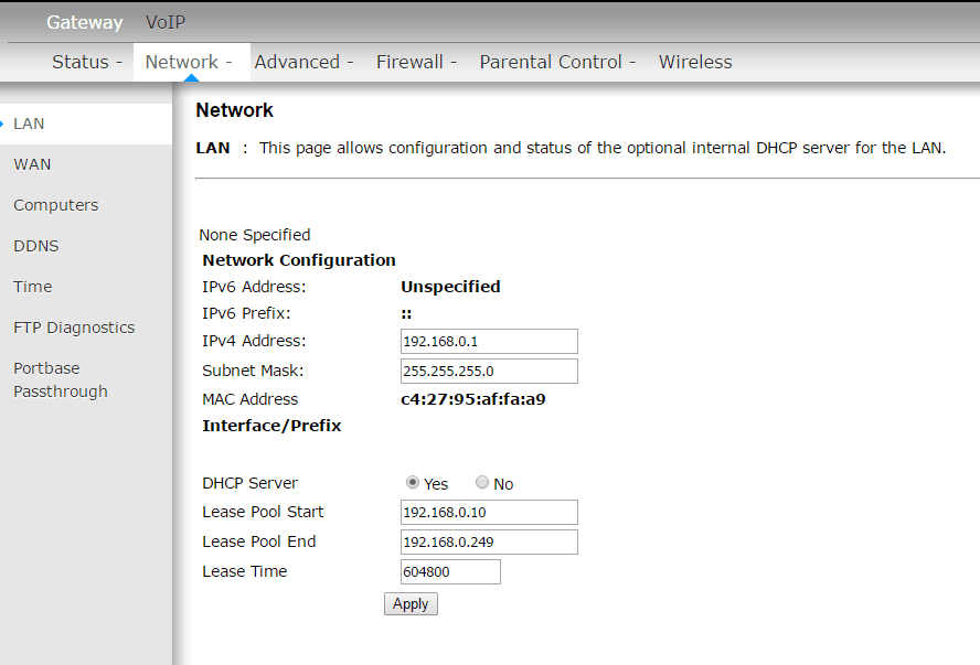

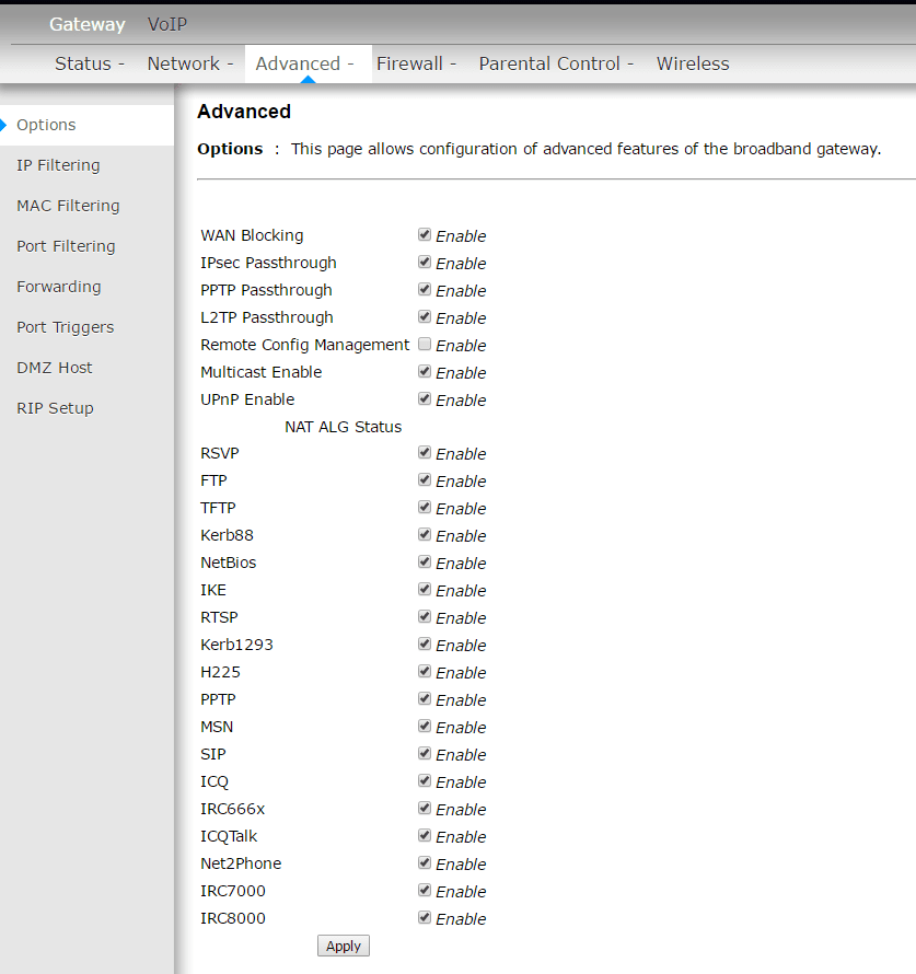

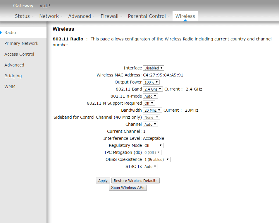

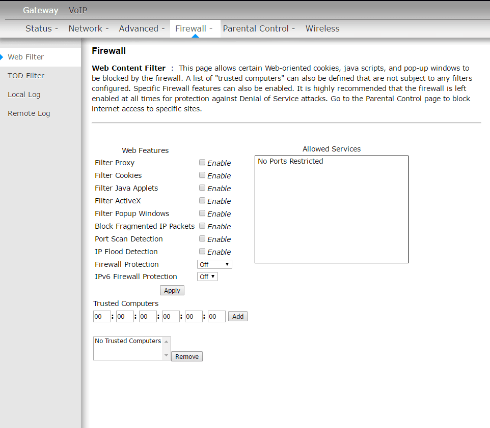

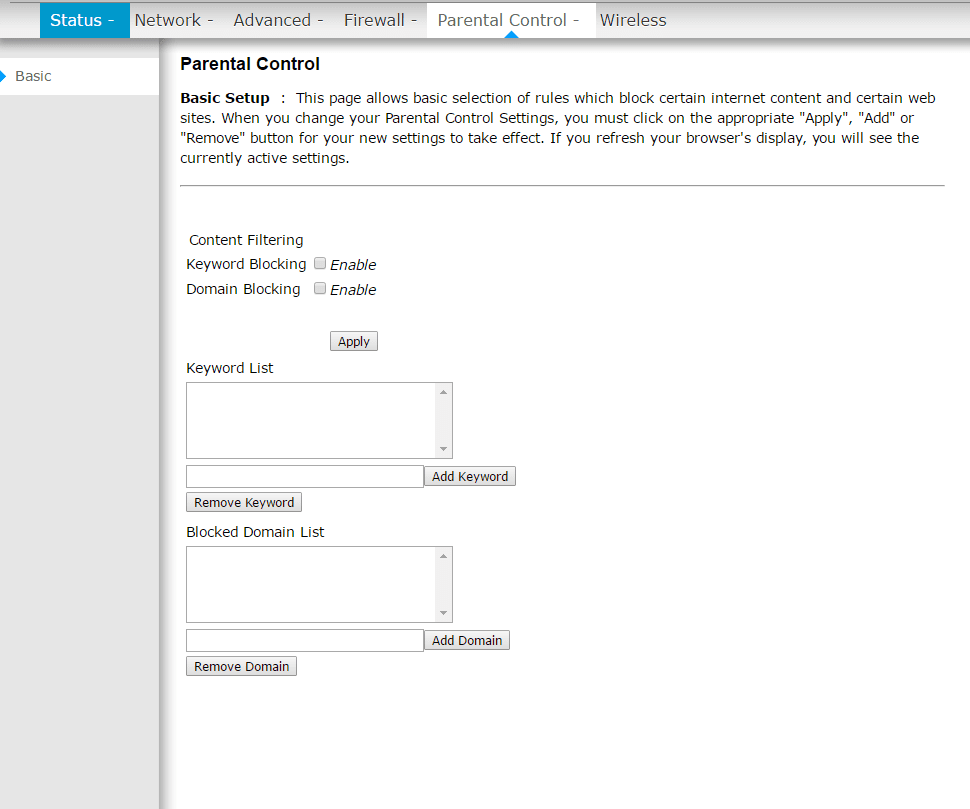

Dann fertige doch mal Screenshots von sämtlichen Seiten an und zeige sie uns, wie X5 schon vorgeschlagen hatte..
So Anbei nun Screenshots von den einzelnen Meus und deren Untermenus
Advanced.PNGFirewall.PNGNetzwerk.PNGParental Control.PNGStatus.PNGWireless.PNG
Na, das ist doch was ;)

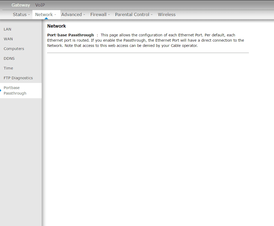

Zeige noch bitte dieses Untermenü: Unter Network ->PortbasePassthrough.
PS:
Hat sich erledigt. Habe schon einen passenden Screenshot gefunden, und der bestätigt, wie ich schon an anderer Stelle las, dass du unter Network->PortbasePassthrough eben den Passthrough aktivieren kannst, und zwar für jeden Ethernet-Port einzeln.
Also setze mal bei einem Port das Häckchen (merke dir welcher Port es war), speichere ab und starte den TC7200 evtl. neu.
Und genau an diesen Port schliesst du dann deinen Router an, der dann ohne Routing, Firewall usw. vom TC7200 beeinflusst direkten Zugriff auf das Netz haben sollte.
Elmario, voller Freude las ich deinen Post und wollte das ganze soeben in Angriff nehmen. Nur Leider habe ich -warum auch immer :wall: - keine Möglichkeit dort irgendetwas zu ändern (siehe Screenshot)
Es ist Unfassbar, wie man als Kunde mitlerweile beschnitten wird :mad:
Oh, Mann das ist wirklich große Scheiße. Wahrscheinlich schlagen deshalb auch alle anderen Methoden fehl, weil das Feature grundsätzlich deaktiviert wurde.
Glück im Unglück:
Da bleibt dir wohl leider wirklich nichts anderes übrig, als noch ein paar Monate auszuhalten, bis dir dein Internetprovider es im Rahmen der kürzlichen Gesetzesänderungen ermöglichen muss alternative Geräte zu verwenden. Dazu hat er dir sämtliche notwendigen Daten wie Kennwörter usw. mitzuteilen, so dass du z.B. eine Fritzbox einsetzen kannst. Es gibt noch eine Übergangsfrist bis 1. August, ab dann muss er das tun.
